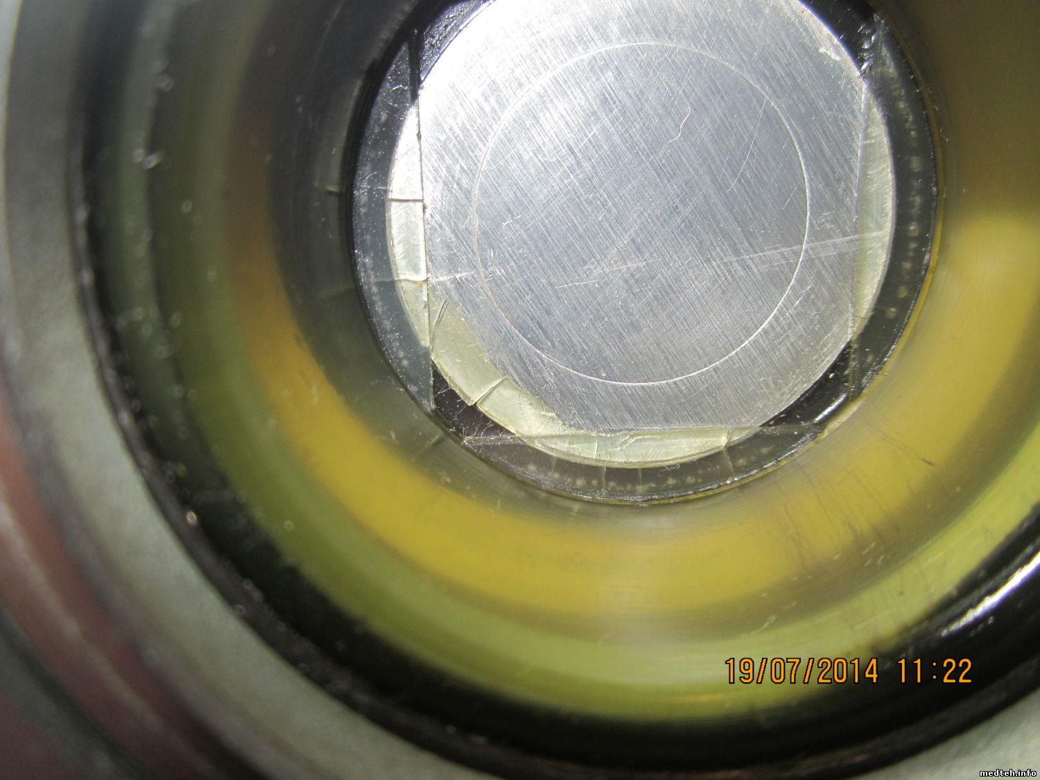

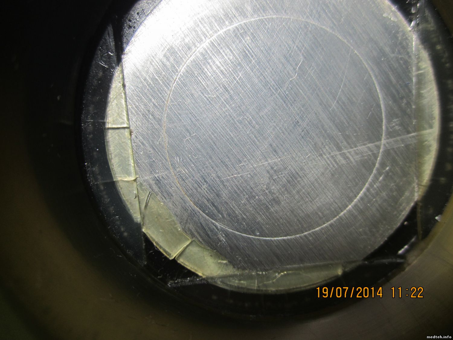

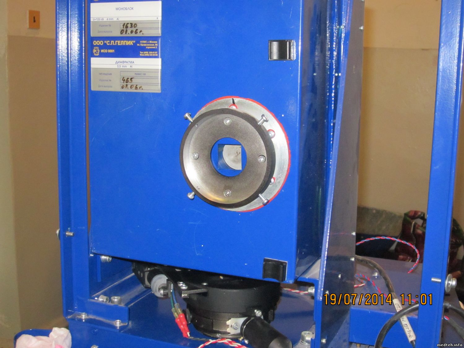

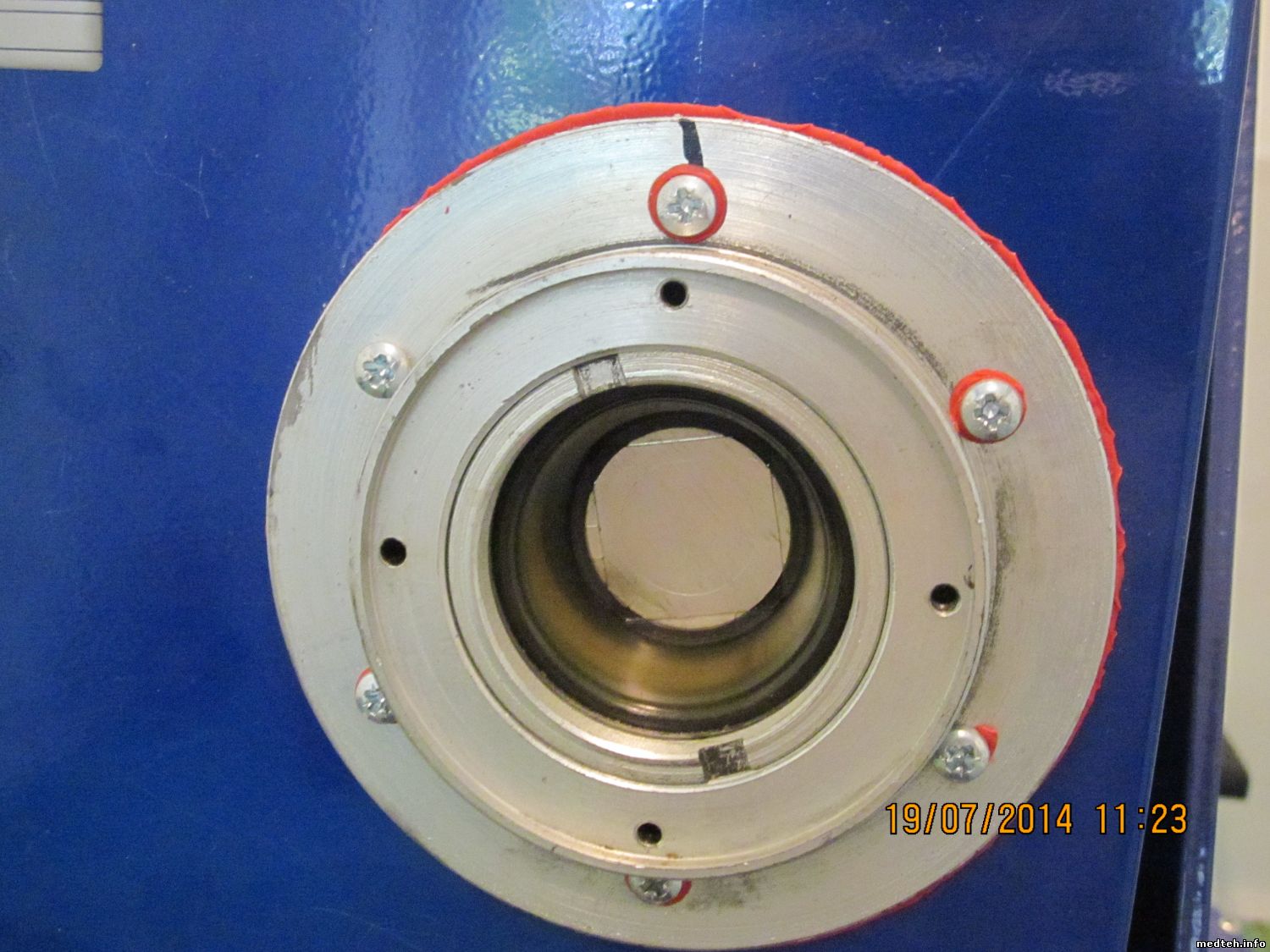

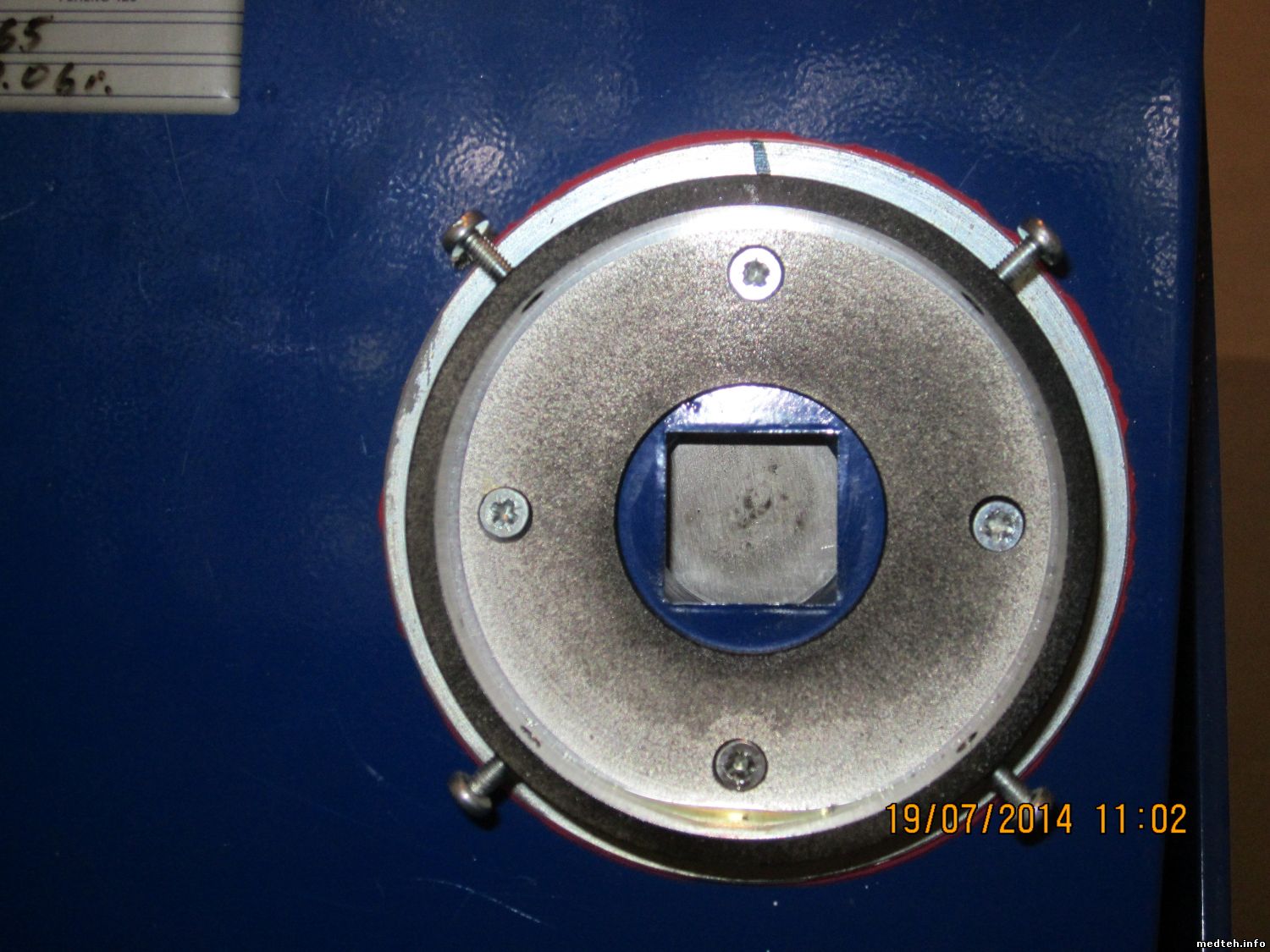

vitalikДата: Суббота, 19.Июл.2014, 17:14 | Сообщение # 149
Ейск
Здравствуйте ! ФЦМБ арс - "РЕНЕКС" часто появлялась ошибка 113. обнаружена утечка масла из окошка моноблока.
Требуется устранить утечку масла и долить масло в моноблок.
После разборки никаких щелей для утечки не обнаружено. Все вроде целое.
Трещин стекла не видно, может микроскопическая трещина? Стекло не снимал пока.
Хочу послушать советы по разборке и поиску утечки.
Фото прикрепляю.
8837185.jpg (143.9 Kb) · 9070427.jpg (161.8 Kb) · 0971387.jpg (141.0 Kb) · 6976171.jpg (162.7 Kb) · 6180911.jpg (165.6 Kb)
renmasterДата: Суббота, 19.Июл.2014, 23:00 | Сообщение # 150
vitalik, от куда масло сочиться разобрался???
если через прокладку - разбираеш - визуально осмативаеш сохранность высоковольтной части
.....меняеш ее (прокладку) , если нет родной - то резина маслостойка и герметик соотвественно такой же!!!
