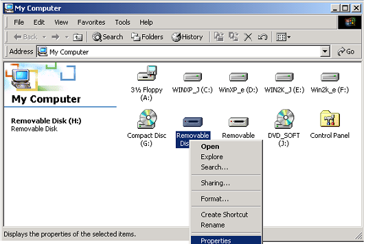

Странно... Может попробовать переустановить DVD-Form? А так не пробовали форматировать DVD-RAM диски (не в программе)?
И еще надо посмотреть в управление дисками (мой компьютер - правой кнопкой - управление - управление дисками): возможно есть диск без присвоенной буквы...
Какие установлены приводы?

Mick, что именно править в DVDRAM.INF? Устройст без присвоеной буквы в управление дисками не видел, а привод у меня один Pioneer DVR_118L.
