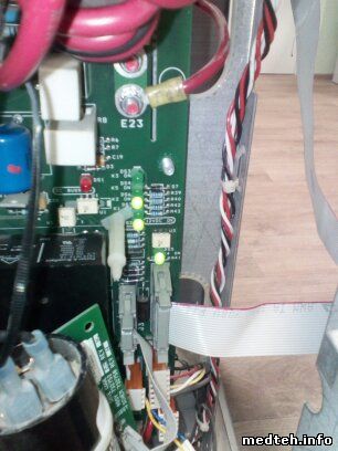

на плате MD0788 не включается к1 его блокирует реле к1 на вспомагательной плате то есть получается нет плавного пуска

пульт пишет "main contactor error"
VikeyДата: Вторник, 16.Окт.2018, 09:14 | Сообщение # 4
У вас сообщений: 303
Инженер по ремонту
Проверь 4 синих резистора, номинал 1 ком если не ошибаюсь. Один из них виден на фото.

цепь плавной зарядки блокирует контакт к1 в вспомогательной плате и естественно к1 не включается если снять блокировку то все работает за исключением к1 должен отключиться при срабатывании к5

Проверь резисторы 16,17,18,19.

резисторы в норме по 1ком.

Просто было 2 случая с такой же ошибкой, виной были как раз эти резисторы.

да на нем же 2 года назад меняли один резистор он аж развалился. А тут что то с защитой случилось потому что в процессе к1 должен отключится а он остается включенным , нужна схема подробная на этот узел
