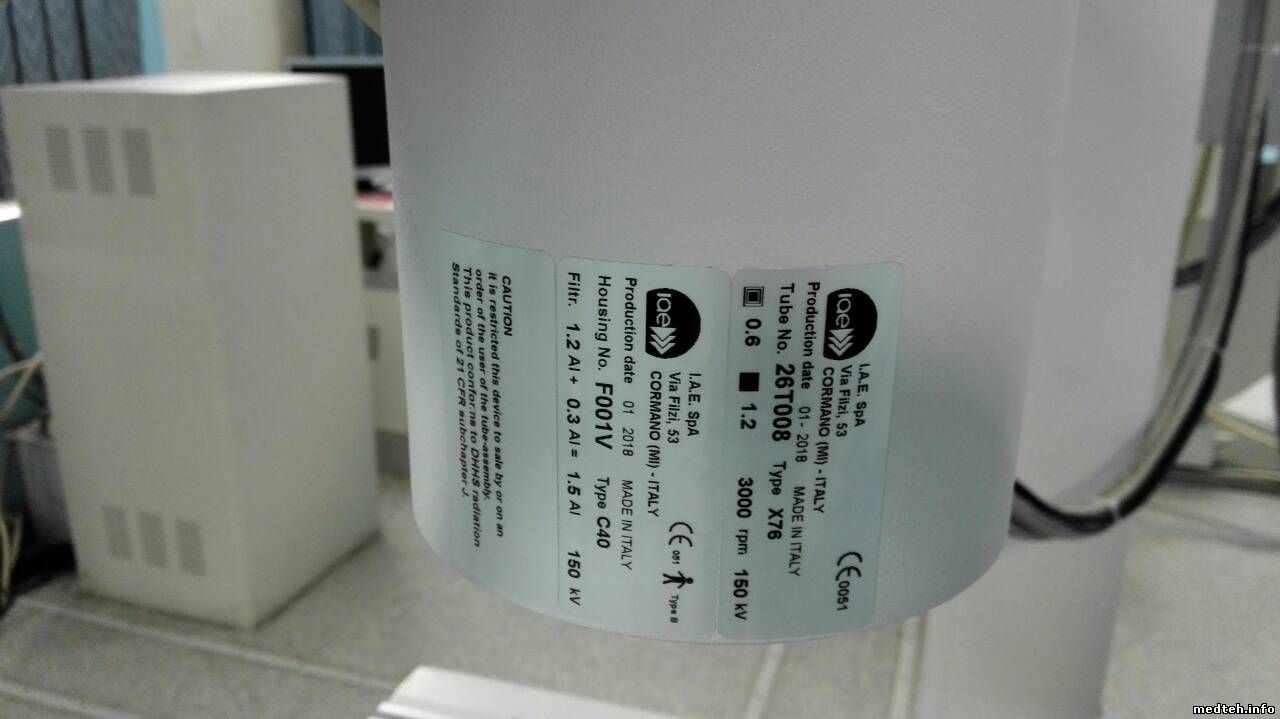

После установки новой трубки проведена калибровка согласно мануала.
По шагам.
Тип трубки установлен в конфигурации генератора наиболее близкий к одному из зашитых типов.
Затем, как в букваре написано, на 70 кВ, 10 мс пройден диапазон токов от 25 до 500 мА с контролем значений напряжения и тока по осциллографу, подключенному к контрольным точкам и записаны значения условных "попугаев", по которым потом выставлены и записаны значения для других напряжений.
Здесь наверное. Остальное всё вроде правильно делали. Причём с повышением дозы показания выравняются.

Спасибо. Я тоже к этому склоняюсь. Но трубка новая, прошивка генератора старая. Естественно, такой трубки там нет. Выбрали близкую по диаметру и углу анода, ну и, естественно, такими же размеры фокусов. Есть еще один вариант там, тоже примерно похожий. Будем пробовать.
