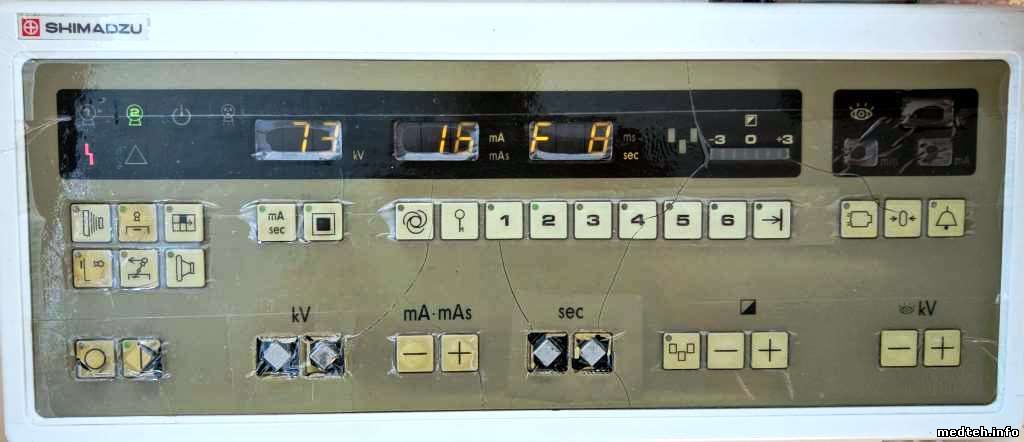

Кстати, ведёт себя труба 2 очень интересно. Работает до напряжения 62 кВ во всех режимах, а при напряжении >= 62кВ высвечивается ошибка, фото во вложении.
Хотелось бы найти описание ошибки и инструкцию по замене-настройке трубки.

При напряжении больше 62 кВ перестает работать и длительности импульса больше 10 мс перестает работать.(фото пост 1)

F8 Means are "Measuring tube voltage in excess of allowable range"
You need to make FVR adjustment, if not solved you must be change x-ray tube.
FVR adjustment are mA calibration for x-ray tube
Best Regards

Изучил схему, посмотрел контрольные точки. В точке задания высокого напряжения сигнал был, на входе преобразователя напряжение-частота сигнал отсутствовал. Оказалось, что потёк электролит, повредил дорожку задания напряжения для рентгенографии.
Для скопии задание бралось отдельно, поэтому она работала. Поменял пол сотни конденсаторов, продублировал дорожки. Аппарат ожил!

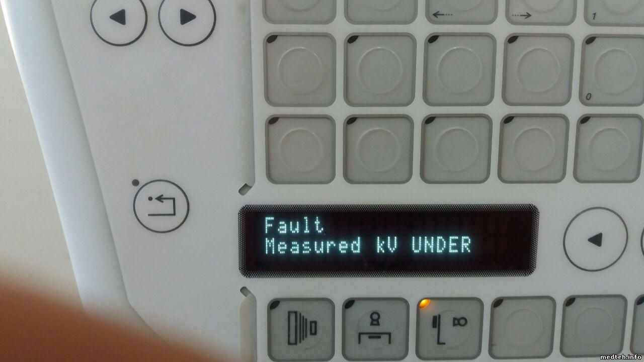

Устройства стартует нормально и без ошибок, но при запуска рентгена, через пару секунд на дисплее отображается такая ошибка:
"Fault Measured kV UNDER".
Состояние платы проверили, всё нормально (вроде бы), понятное дело, что ошибка связана с напряжением, но с чем именно и куда копать - неизвестно.

Нужно смотреть форму и амплитуду импульса на UDCONT. Use a properly adjusted oscilloscope (with memory) to monitor the voltage between
CP32 TkV and GND of the UD cont 2002 PCB. The voltage will be measured at the
rate of 1V/20kV each.
Или просто нужно откалибровать.
