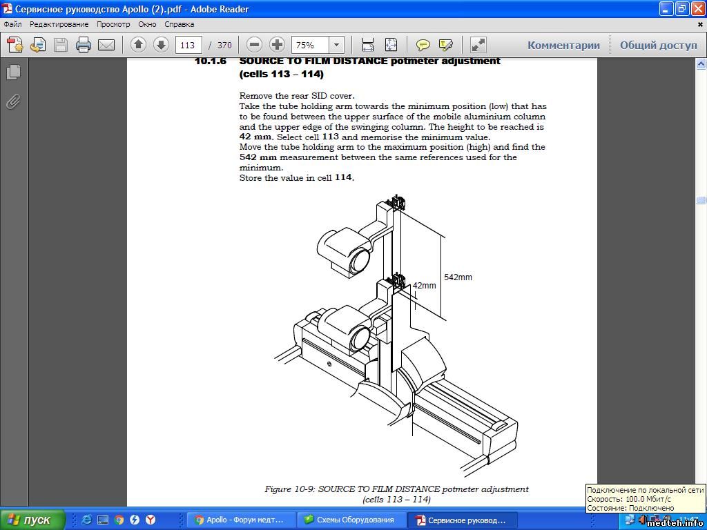

Высота трубки совпадает 42мм и 542мм, наклон совпадает по меткам. Потенциометр эсу не должен по идее влиять на высоту среза т.к. кассетоприемник отдельно от трубки не двигается. В ячейке 438(расстояние от деки до кассеты) удалось уменьшить разницу до 4см,т.к предел расстояния в этой ячейке 100мм.

Высота трубки

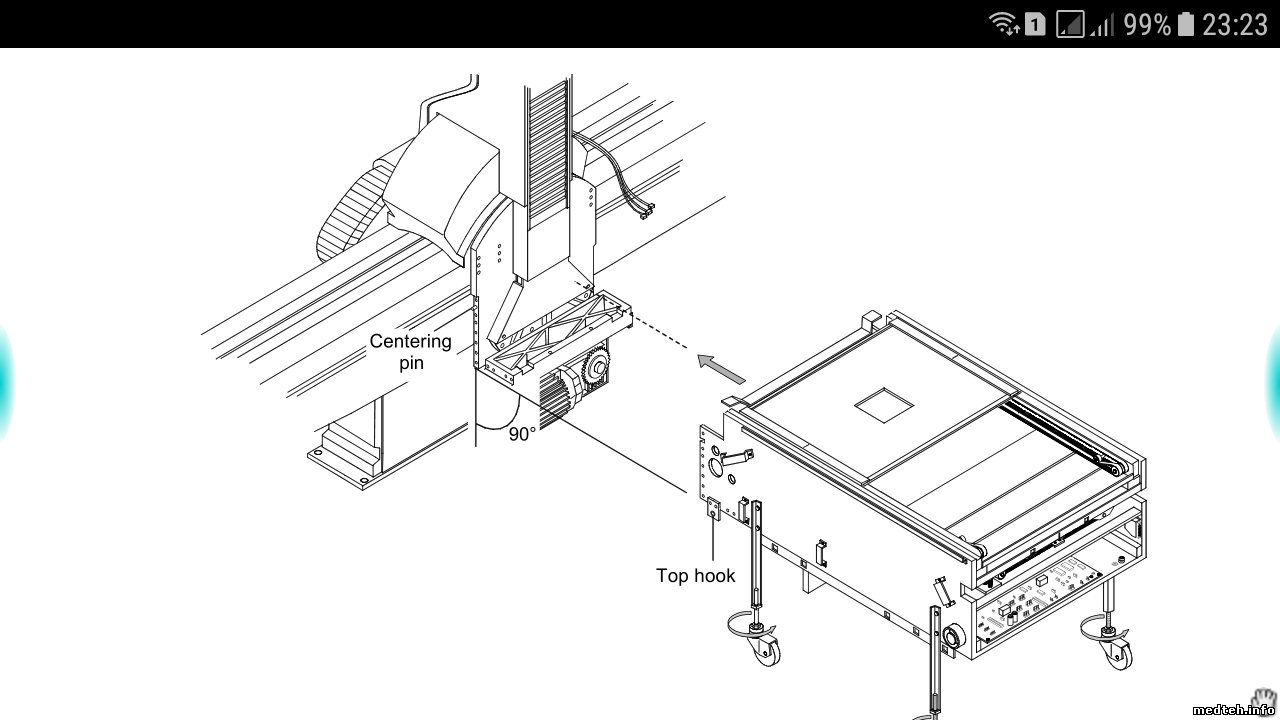

Механическая связь излучателя и кассетоприемника
