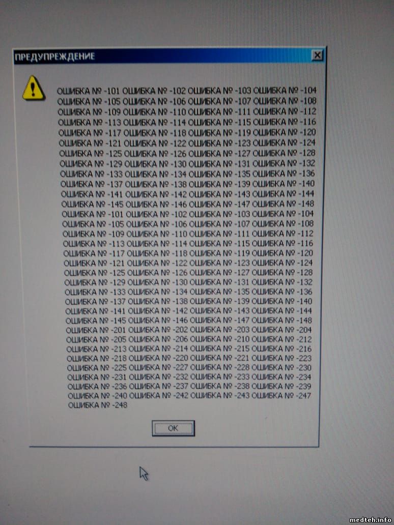

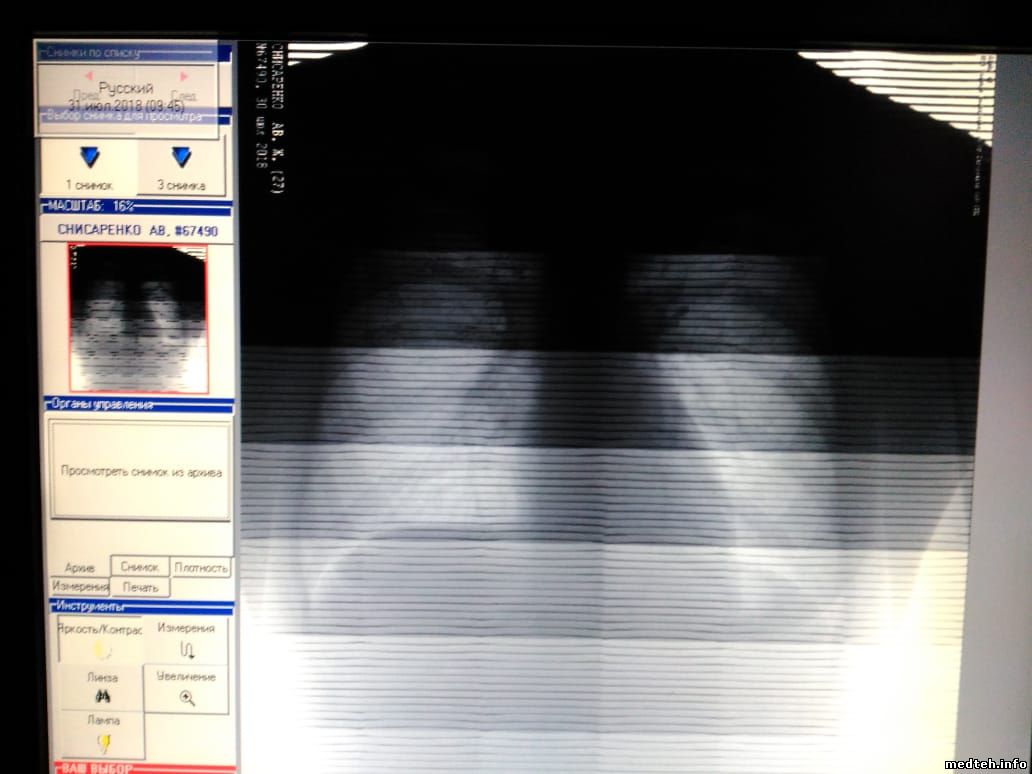

Помеха на снимках по горизонтали полосы мелкие на фоне широких, периодически всплывает иконка "Предупреждение" с длинным списком разных номеров ошибок по 30 шт. из 4-х столбцов

Смотреть питание камер - это ошибки 1хх. Ошибки передачи видеосигнала - 2хх
хх - номера камер
Приемник одно- или двухблочный?

Была подобная картина на флюшке. Банально коаксиальный кабель от камеры до платы пошевелить надо было...
