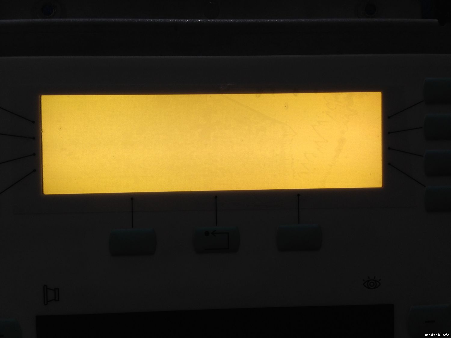

Прошу откликнуться тех, кто ремонтировал пульт (консоль) G100 RF или его аналоги.
Неисправен модуль управления дисплеем. При его замене все работает.
Состоит из контроллера T6963, ОЗУ, усилителя сигналов, 3 микросхемы драйверов столбца
Т6А39 и 1микросхемы драйвера строки Т6А40.
Проявление неисправности -- на экране "дергается" строка (контраст мининимум)
Норма -- на экране сообщение -- Идет тест памяти.
Вначале было заменены все микросхемы -- но по одной (одну заменил - проверил) -- все тоже.
Затем -- все одновременно -- все тоже.
ПРОШУ СОВЕТА.

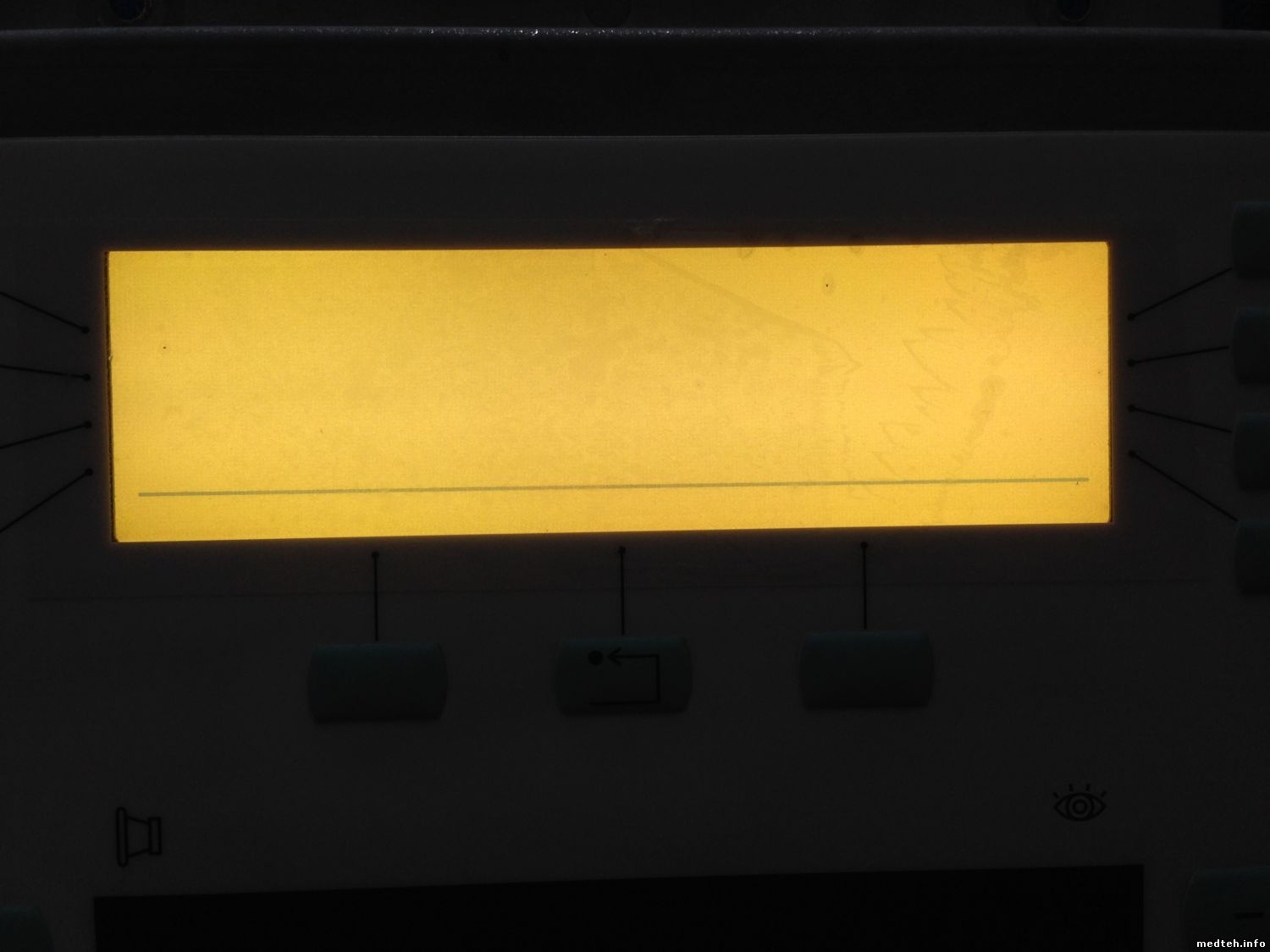

Пульт отображает "держающуюся " строку. Он не работает. Слышал,то контроллер Т6963С надо инициализировать. Но не знаю как.

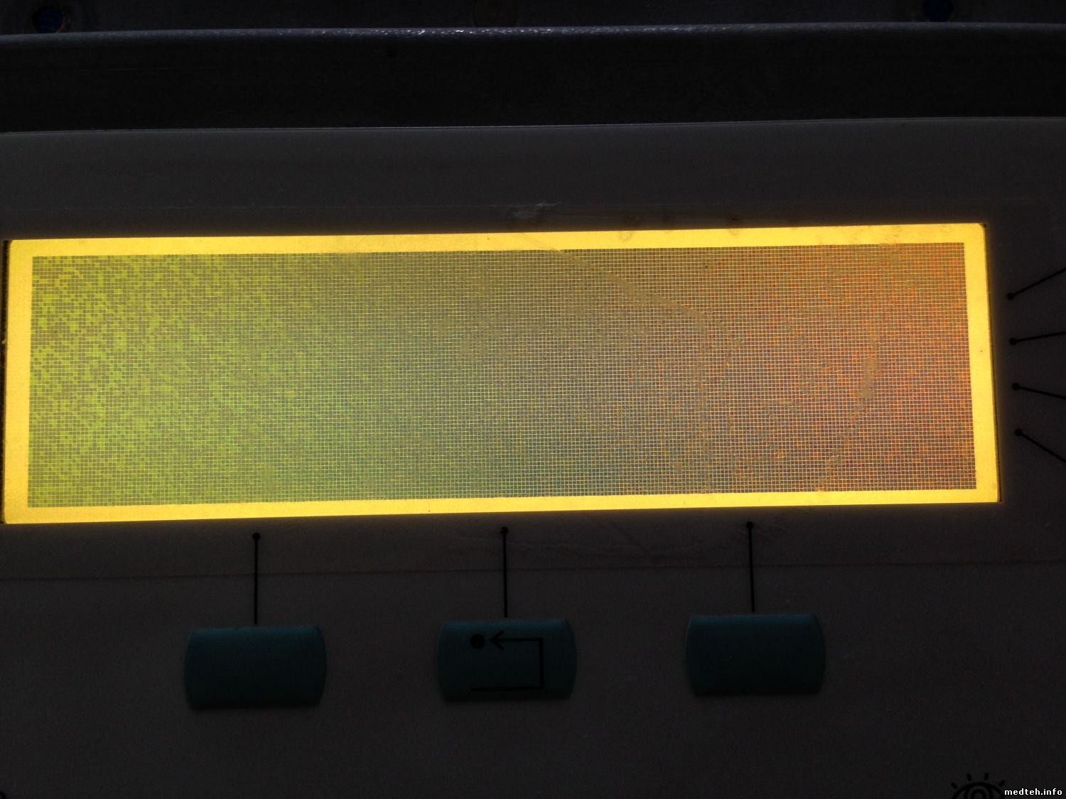

немножко не понятно ...сделайте фото ,что вы меняли и ,что на дисплее..и фото пульта когда он включен..

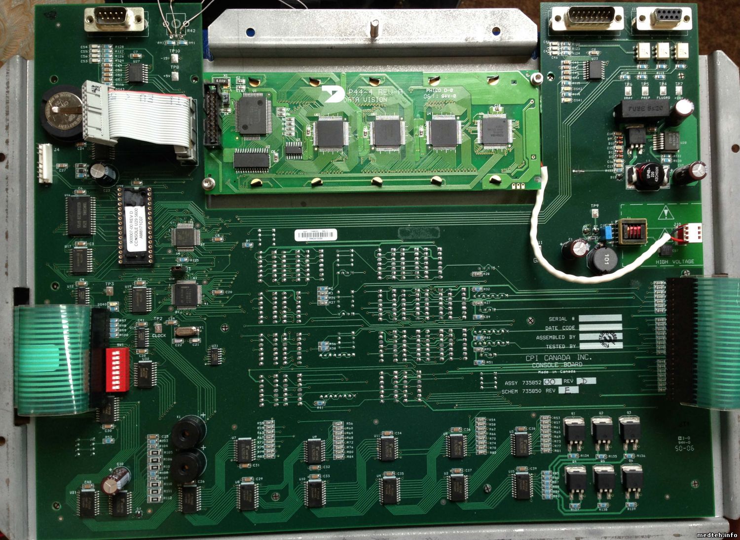

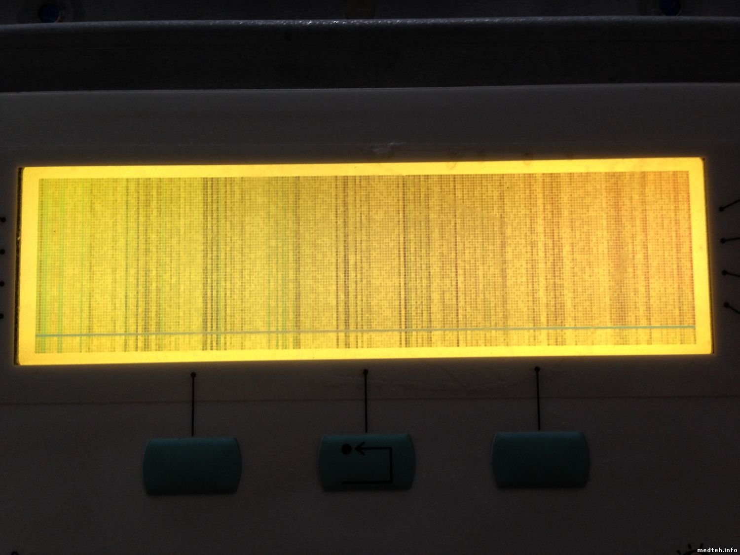

ФОТО 23 - ОБЩИЙ ВИД ПУЛЬТА, ФОТО 25 -МОДУЛЬ УПРАВЛЕНИЯ ДИСПЛЕЕМ (ПРОБЛЕМНЫЙ),
ФОТО 49,50 -- СТРОКА -- ЕСТЬ/НЕТ---- КРАЙНЕЕ ПОЛОЖЕНИЕ РЕЗИСТОРА КОНТРАСТА
ФОТО 62,63 .................... ЕСТЬ/НЕТ---- ПРОТИВОПОЛОЖНОЕ КРАЙНЕЕ ПОЛОЖЕНИЕ РЕЗИСТОРА КОНТРАСТА

ДА, БЫЛ ЗАМЕНЕН МОЛУЛЬ УПРАВЛЕНИЯ С ДИСПЛЕЕМ И ВСЕ ЗАРАБОТАЛО. ЗАТЕМ МЕНЯЛИСЬ ПО ОЧЕРЕДИ КАЖДАЯ ИЗ МИКРОСХЕМ -- НЕТ РЕЗУЛЬТАТА. ПОТОМ ЗАМЕНЕНЫ ВСЕ СРАЗУ -- НЕТ РЕЗУЛЬТАТА.

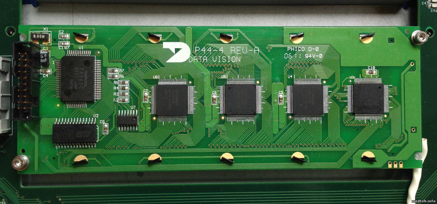

МОДУЛЬ УПРАВЛЕНИЯ С ДИСПЛЕЕМ

Спасибо за советы. Но,очень вероятно,что любой новый модуль с дисплеем будет вести, без инициализации, точно как в моем случае.

Что понимается под инициализацией, и что у вас за случай??? Я вижу дисплейный модуль с плохой токопроводящей резинкой.

ЧЕСТНО ГОВОРЯ, Я ЗАПУТАЛСЯ. НУЖНА ИНИЦИАЛИЗАЦИЯ КОНТРОЛЛЕРА Т6963С -- ЗНАЮ. ЧТО ПОДСТАЖИТЕ НАСЧЕТ РЕЗИНКИ ?

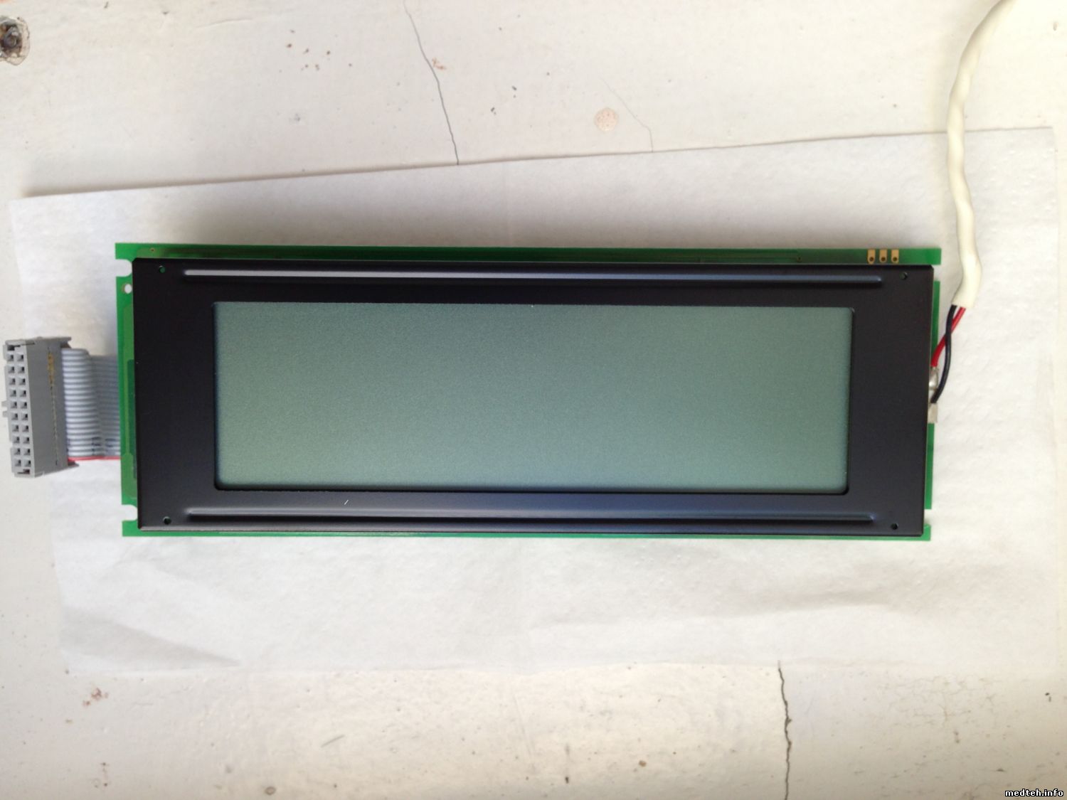

ПОСТАВИЛ НОВЫЙ КИТАЙСКИЙ ИНДИКАТОР -- СИТУАЦИЯ ОДИН К ОДНОМУ!

https://ru.yoycart.com/Product/35219945911/#нашел вроде он ..Data vision p44-4 rev a..вы поставили такой ?Или свяжитесь с МТЛ они работали с CPI G100 ...

Купил WG24064A-TFH-TZ на RA6963L2NA --- аналог T6963C (0101), по разъему идентично, подсветка работает, контраст тоже -- но картинка таже.

скорее всего дело в прошивке ... если бы умудриться с рабочего прошивку слить ...но там думаю всё не просто .не загоняйтесь ..наверное нужно именно копейка в копейку включая rev A.т.е буква в букву- цифра в цифру ...Написал в личку позвоните всё грамотно расскажут..

они по 9 ноге различаются, контраст не будет регулироваться.
jorgo2015Дата: Вторник, 24.Июл.2018, 13:05 | Сообщение # 21
У вас сообщений: 32
Контраст регулируется -- нет проблем. На 9 ножке кит. индикатора -10 в.(Vee) На перем.резистор 15К Vee-10 в, на другой конец Vdd +5в, средний вывод - VO на 4 ножку. Микроконтроллер не понимает команды. Почему? Должна идти загрузка ПО из флеш памяти консоли.
