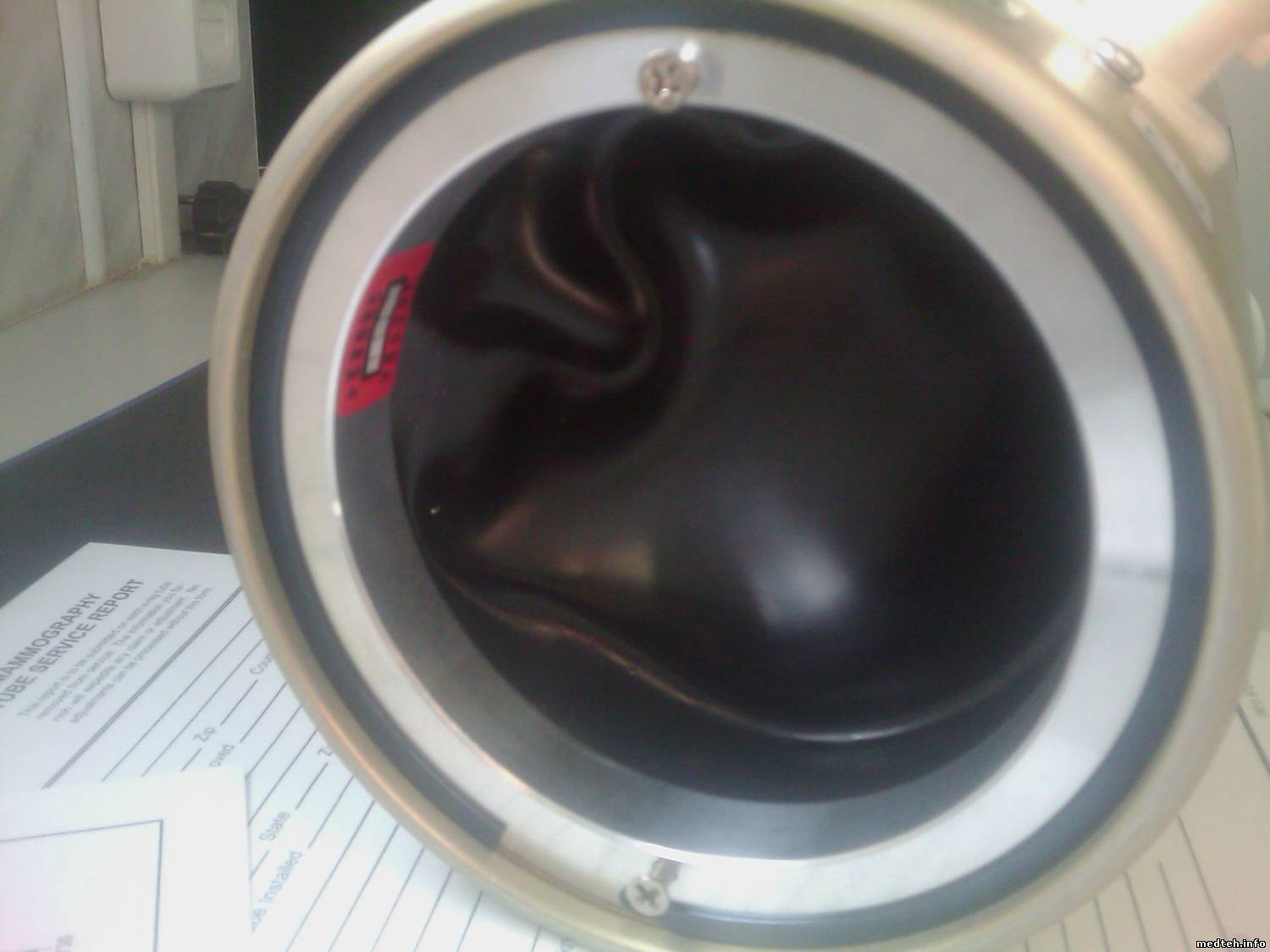

Никак времени небыло зайти. Нашел схемы все соеденил. tubefail горит всеравно. разобрал трубу там в люке резинка почемуто деформирована неправильной формы. несказать вогнуто, но и не выпуклая просто мятая какая то.
StasrДата: Пятница, 01.Окт.2010, 09:03 | Сообщение # 8
У вас сообщений: 189
инженер-медтехник
вот фото
renmasterДата: Пятница, 01.Окт.2010, 09:13 | Сообщение # 9
Stasr, это похоже на маслорасширитель, в ходе работы масло нагревается и расширяться - резинка имеет свойство растягиваться yes а внешний вид непринципиален, главное чтоб подтеков масла с кожуха не было и не втянутая во внутрь
Quote (Stasr)
tubefail горит
ошибка по трубе - скорей всего по накалу, свечение визуально контролируется ? и плату накала оценить исходя из схем пробывал?
так же питание проверял на плате накала

ValeraVikДата: Воскресенье, 03.Апр.2011, 22:03 | Сообщение # 11
рентген
Если смотреть по маслорасшерителю - накрылась R ТРУБКА. yes
VikeyДата: Воскресенье, 03.Апр.2011, 23:31 | Сообщение # 12
У вас сообщений: 303
Инженер по ремонту
Полностью согласен с ValeraVik, похоже что трубка потеряла вакуум и втянула в себя масло.
renmasterДата: Воскресенье, 03.Апр.2011, 23:48 | Сообщение # 13
Quote (ValeraVik)
Quote (Vikey)
читаем пост автора
Quote (Stasr)
да и ответа на вопрос
Quote (renmaster)
так и не было unknown
исходя из выше сказанного - с ходу констатировать, что это труба - nea
-=DIEHOST=-Дата: Вторник, 28.Июн.2011, 15:01 | Сообщение # 14
У вас сообщений: 176
Рентген
Караганда
трубка, обычно, m 113-sp...объем небольшой, возможно и труба(на обычных трубках 90-110 анодами , расширитель сильно втянут в кожух).

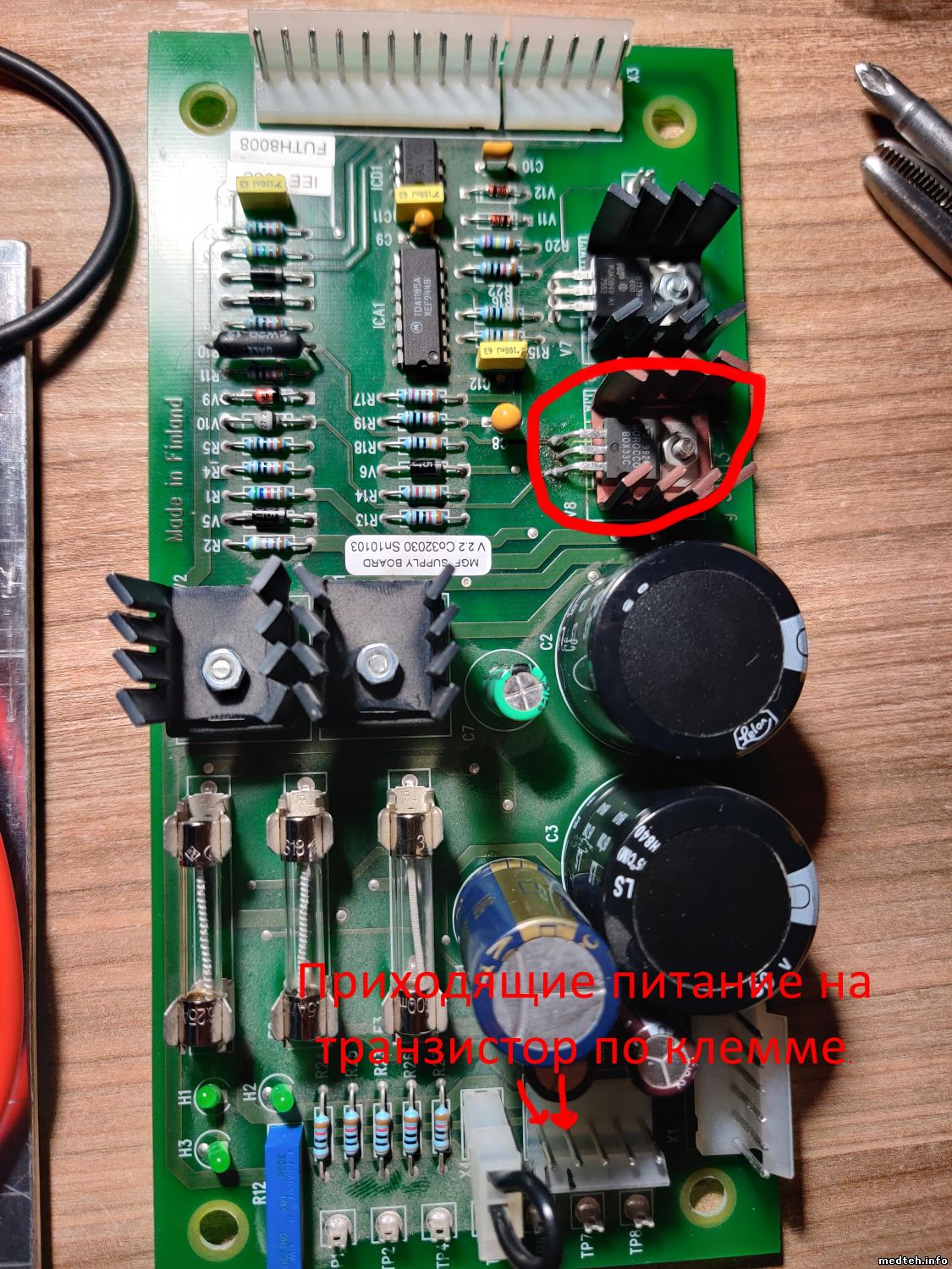

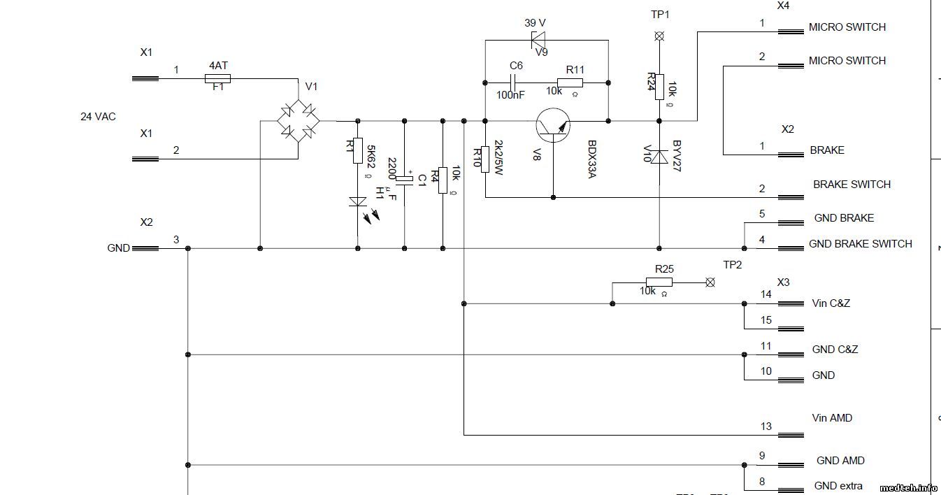

Есть аппарат Аlpha ST, работал работал и как завонял на весь кабинет.
Разобрали его, нашли виновника. Им оказался транзистор, отвечающий за магнит для поворота установки.
Поменяли его, аппарат отработал месяц, и опять тоже самое. Сам транзистор при тесте не греется, всё работает, но что-то в какой-то момент его замыкает, он нагревается и перегорает, а что именно найти не получается.
Может есть мысли где искать проблему, или может схемы платы есть?

terbunyДата: Вторник, 20.Дек.2022, 13:11 | Сообщение # 18
У вас сообщений: 230
рентгенотехник
YeSSounD, https://disk.yandex.ru/i/zSzFxkqr8LVkxA

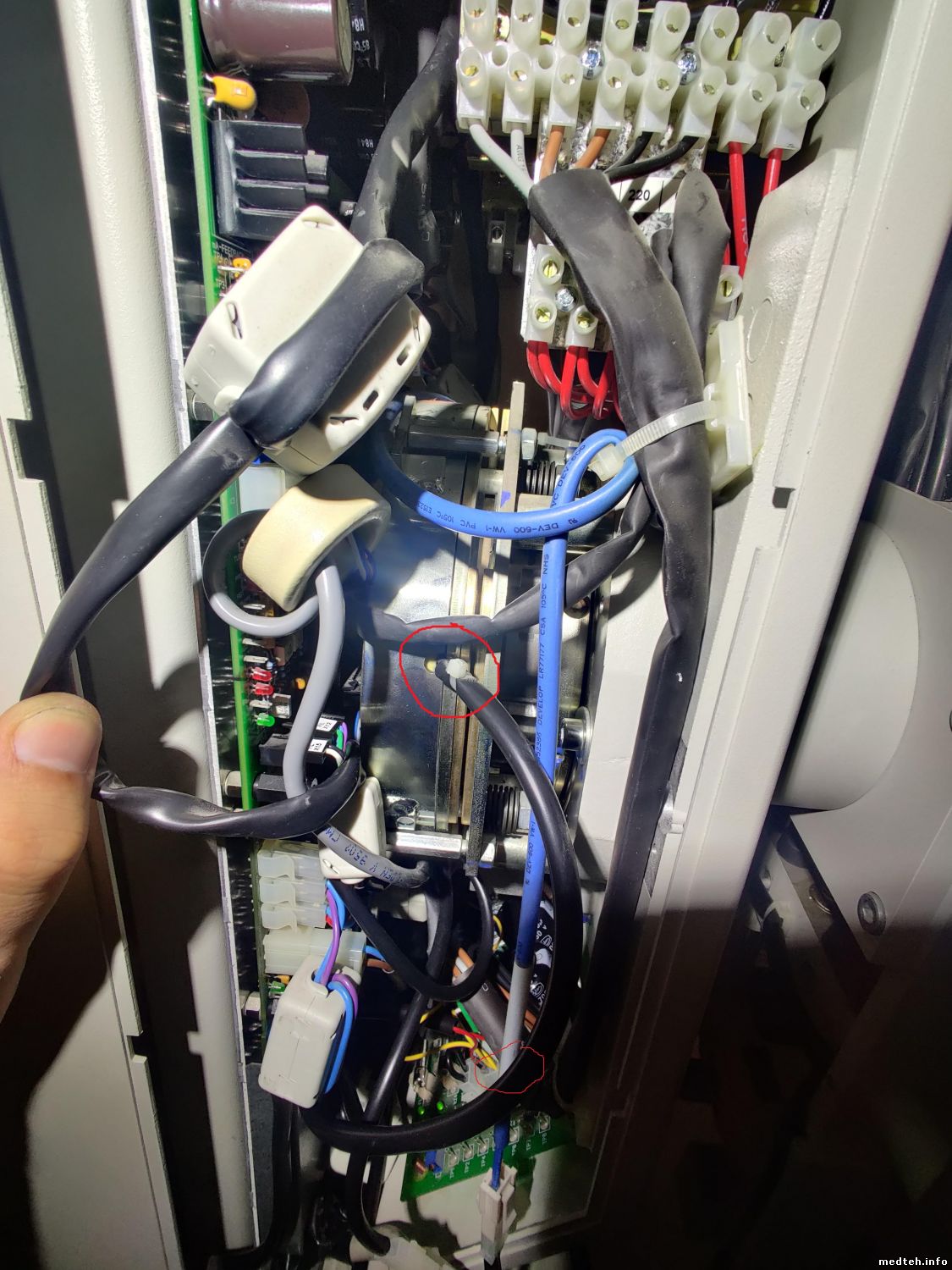

YeSSounDДата: Пятница, 23.Дек.2022, 16:31 | Сообщение # 20
В общем, транзистор продолжает греться.
Все платы прозвонил, провода и кнопки проверил. И походу дело в катушке, отвечающей за поворот основной части (провода привели к ней (на картинке)).
Подскажите, можно ли её прозвонить, заменить, и какой там принцип работы?
Сам ни разу не сталкивался с магнитами.
