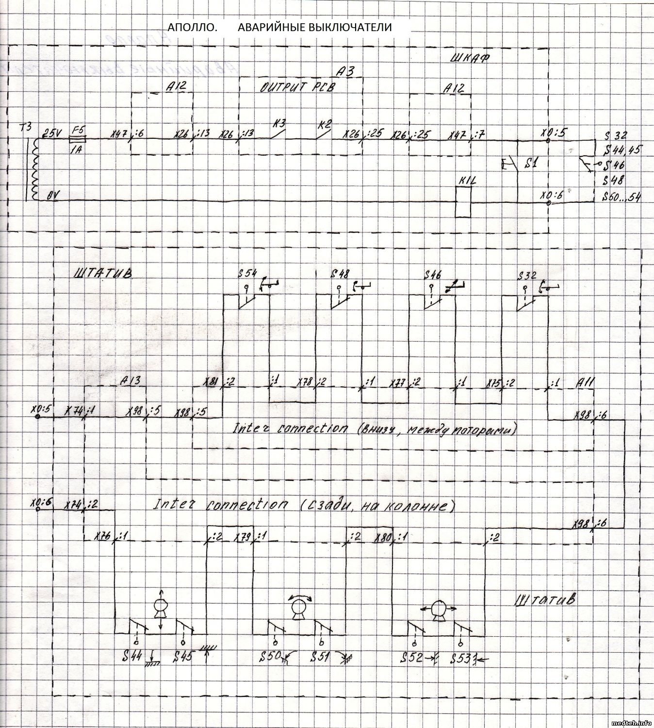

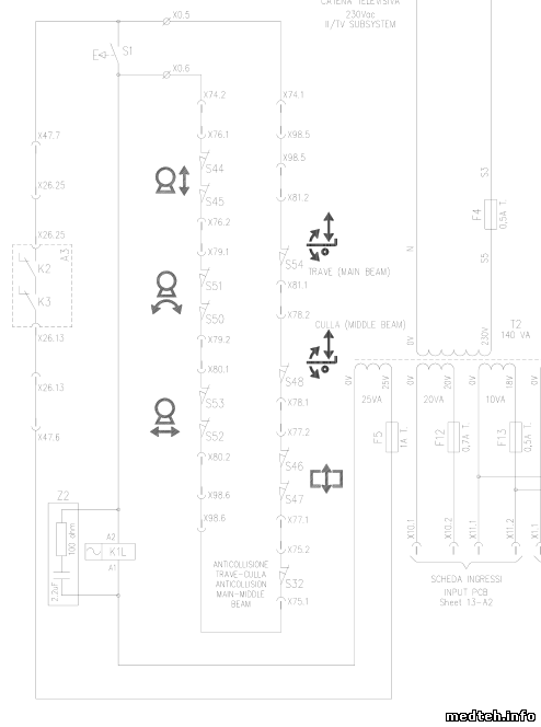

У меня была подобная проблема, и тоже долго искал, проверял концевики, а проблема крылась под крышкой на колонне. Там много колодок, на которые выходят провода со всех концевиков. Так вот, согласно схемы, выложенной выше, чистил всю цепь концевиков. При замере напряжений было плавное падение напряжения с удлинением цепи(концевик - разъем - коцевик...) При принудительной фиксации тумблера S1 аппарат включался стабильно. Вы так пробовали? В общем проблему решил чисткой контактов разъемов на колонне. Удачи!

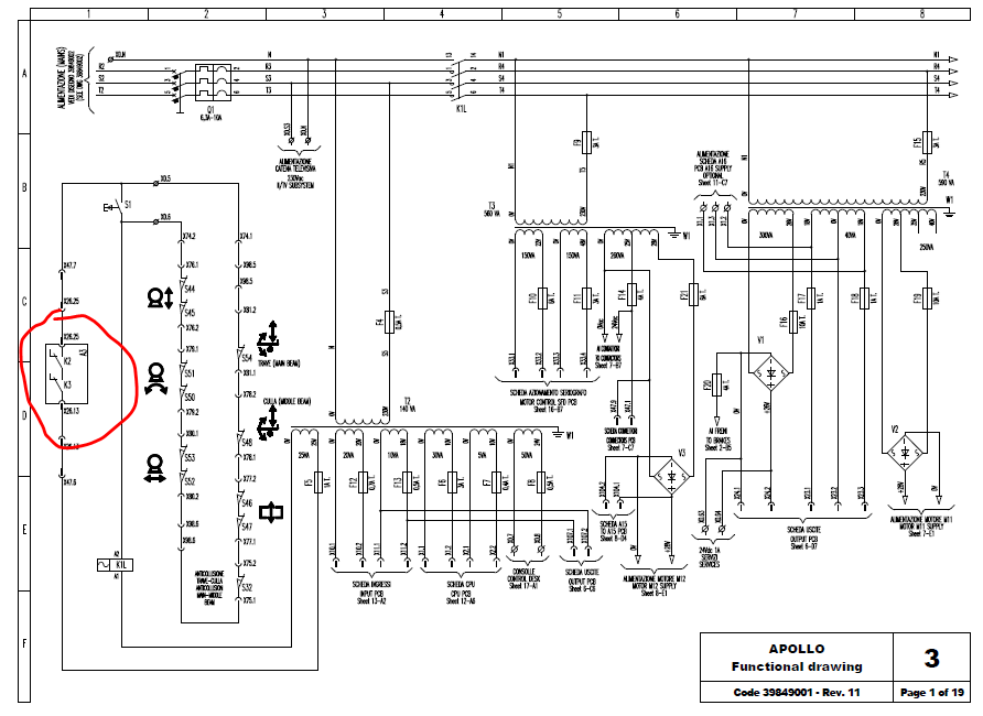

Учитывая то, что вы пробовали ставить перемычку между контактами Х0.5 и Х0.6, значит проблема явно не в концевиках. Соответственно дальше по цепи либо у вас плохой контакт в одном из реле К2 или К3 на плате А3, что приводит к нестабильному срабатыванию контактора К1L, либо плохо работает сам контактор К1L, либо плохой контакт на самих контактах контактора К1L (масло масляное получилось, но как иначе тут выразиться не знаю). Еще возможно нет цепи между контактором К1L и входом Х15-10, но это маловероятно. Вообще в описании четко описана логика возникновения ошибки, но если кому еще непонятно, то дам объяснение попроще. При нормальной работе аппарата: когда замкнуты все аварийные концевики и соответственно включен контактор К1L - 10-й контакт разъема Х15 на плате А3 замкнут на корпус. Если этот контакт на корпус не замкнут, аппарат выдает 80 ошибку.

2. Где находится реле К2 и К3 на плате А3?

Уважаемый Freedom7775777, кроме аварийных концевиков ошибку 080 может выдавать процессор через плату А3. Внимательно изучите прилагаемую схему и,надеюсь, решение проблемы будет найдено.

Прозвоните мультиметром в каком из положений нужные контакты будут замкнуты (там всего 2 провода припаяно, не ошибетесь).
Выше дал ссылку на документацию, там есть ответ на этот вопрос.

Закончил делать этот аппарат неделю назад. Рассказываю выключателей S1 там в шкафу несколько на разных платах.
Нужный S1 находился в центре шкафа за проводами. (У меня так)
А в моем случае проблема была в зумерящих реле К2 К3 . Их замена решила проблему.
Всем Спасибо!
Схемы помогли разобраться.
