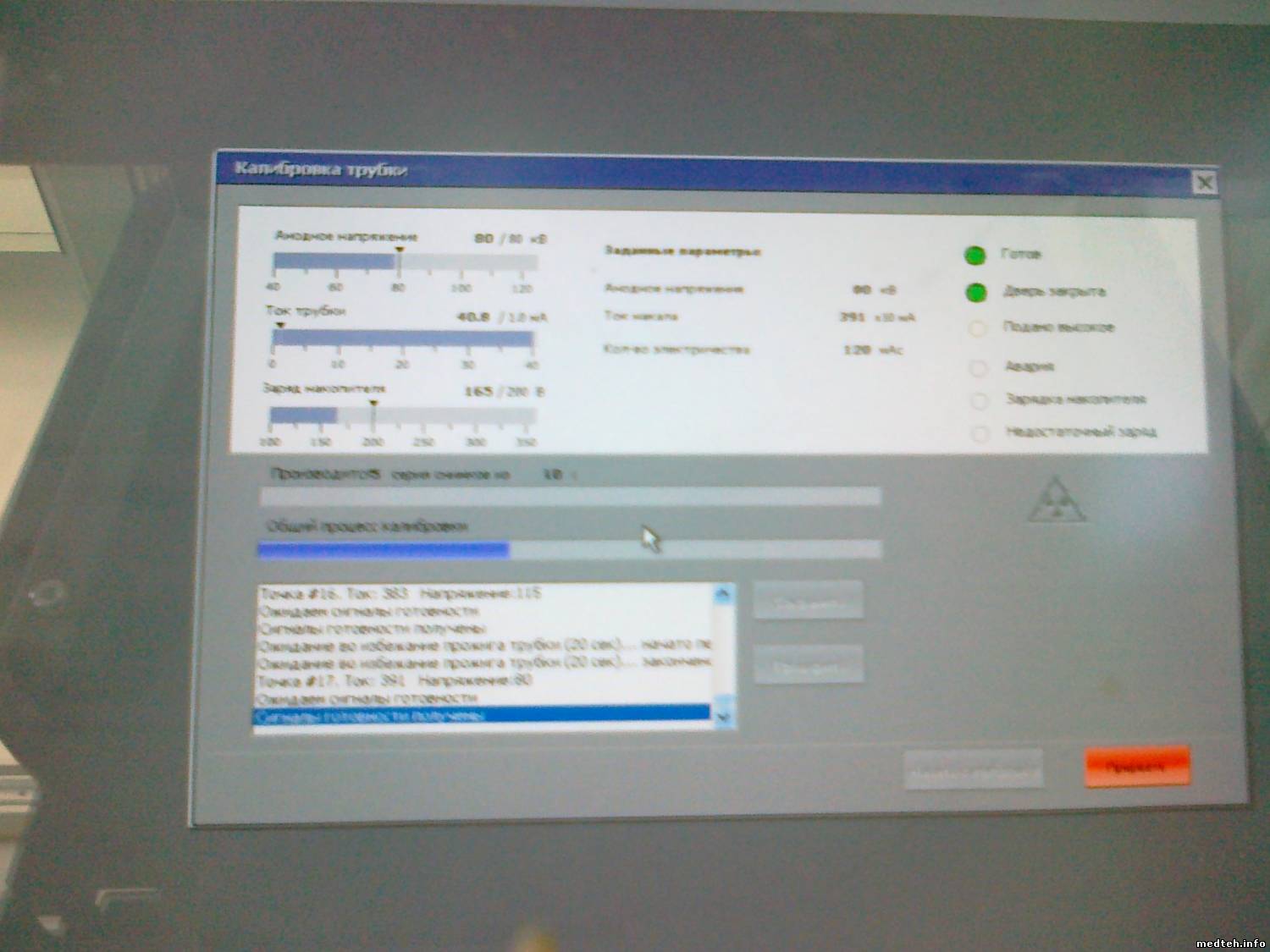

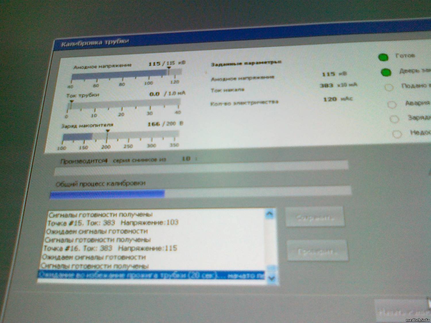

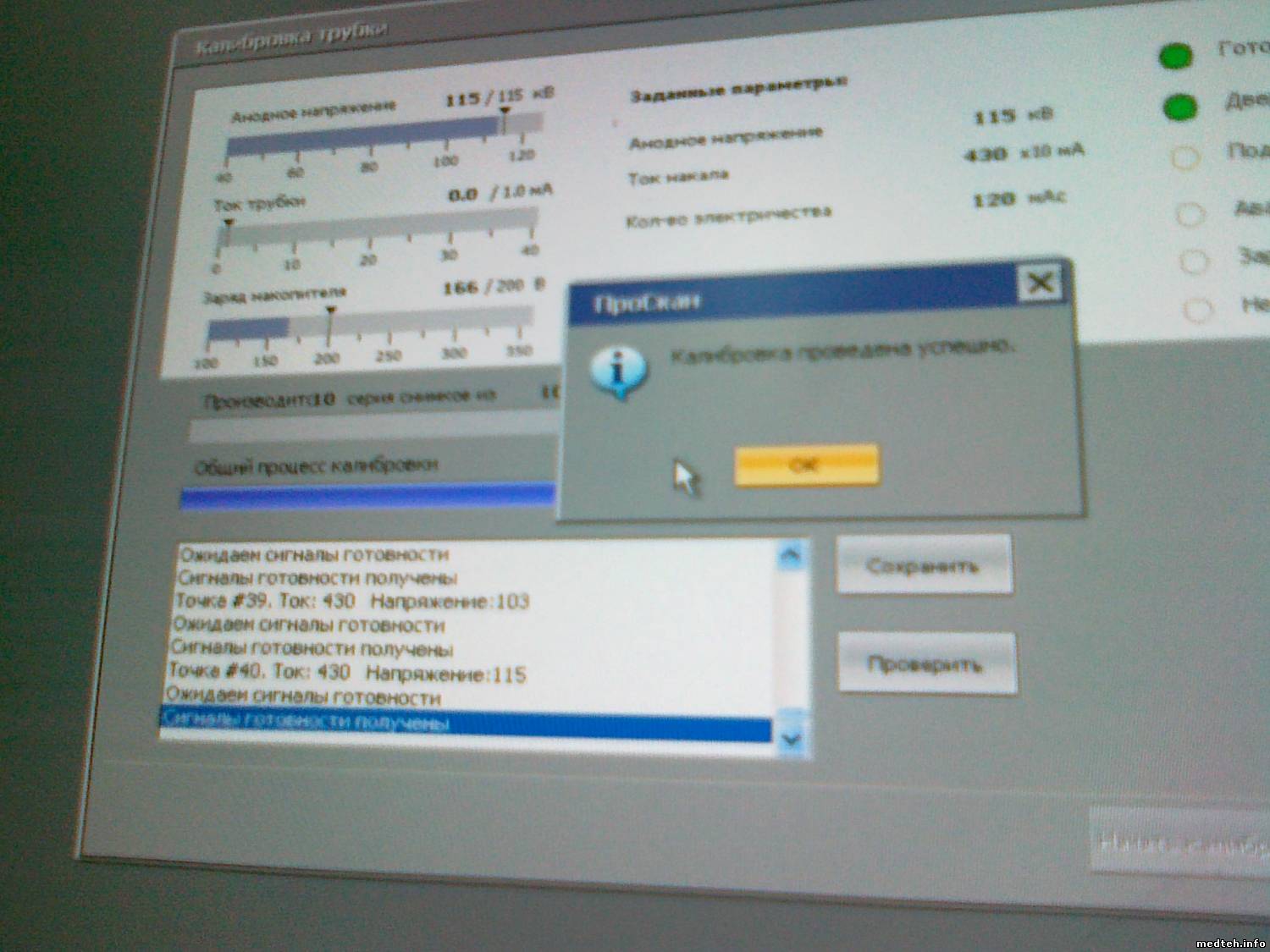

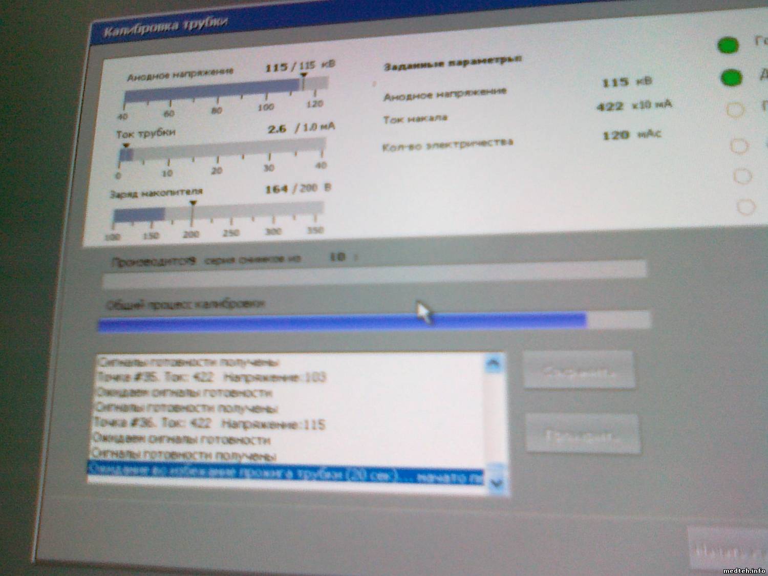

Доброе время суток коллеги. Интересный случай с передвижным комплексом ФМцс "ПроСкан-7000". Все вроде хорошо и высокое есть и накопитель накапливает и преднакал есть, но вот ток трубки ведет себя непредсказуемо выдавая значения от 0 до максумально выставленного в уставках программы. Преднакал проверял с помощью галагеновой лампы 12В 40Вт. ВВ кабеля проверил и смазал. Провел калибровку трубки, но ток так и скачет хаотично даже на калибровке. Плату накала меняли мастера кто возился с аппаратом до меня и по их высказываниям ничего не изменялось. Может кто сталкивался с такой проблемой.
mukДата: Пятница, 13.Авг.2010, 15:54 | Сообщение # 2
У вас сообщений: 21
Махачкала, р. Дагестан
вот несколько фото процесса калибровки
