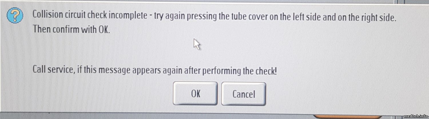

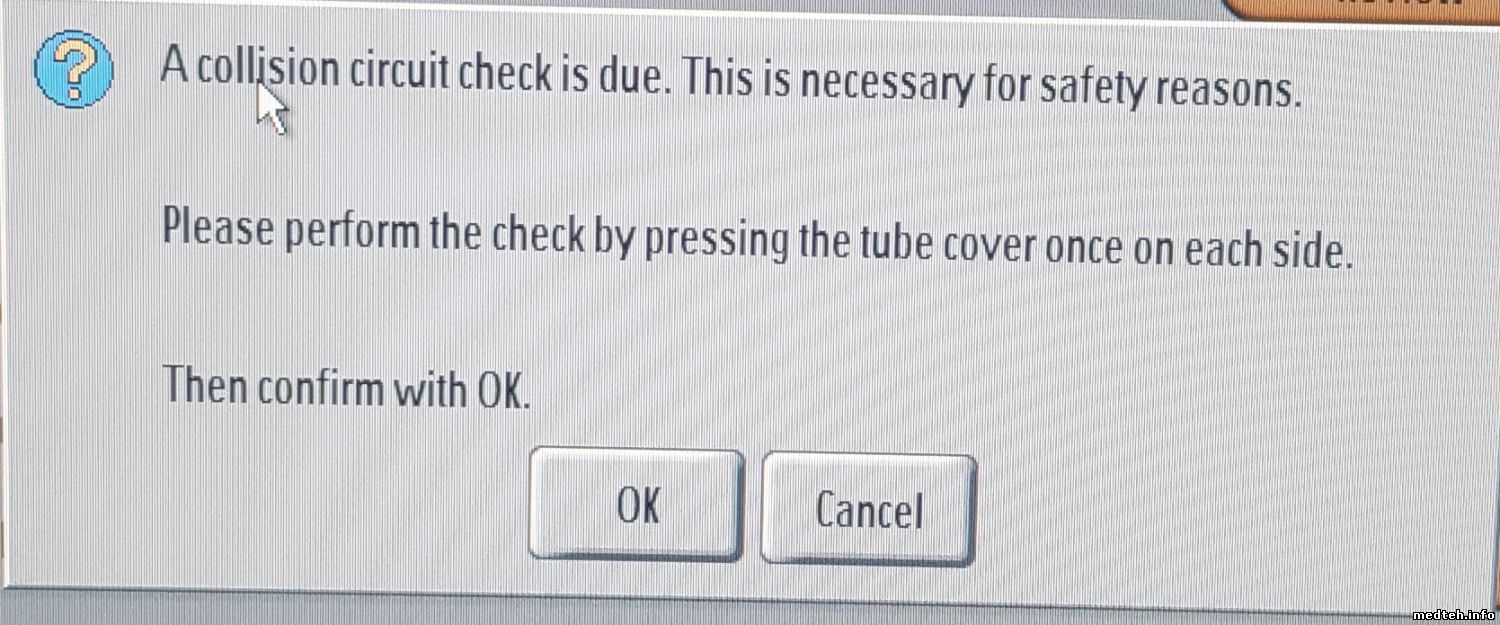

Аппарат начал выдавать ошибки.
Если кто в курсе, прошу объяснить что имеется ввиду под коллизией цепи или схемы. И причём тут кожух трубки?

Верхний кожух имеет датчики касания. Он подпружинен.
Надо нажать верху на кожух по очереди справа и слева ближе к стойке!
Проверка концевиков касания запрашивается периодически.
Про лицензию не скажу, вроде это сообщение не мешает работе аппарата.

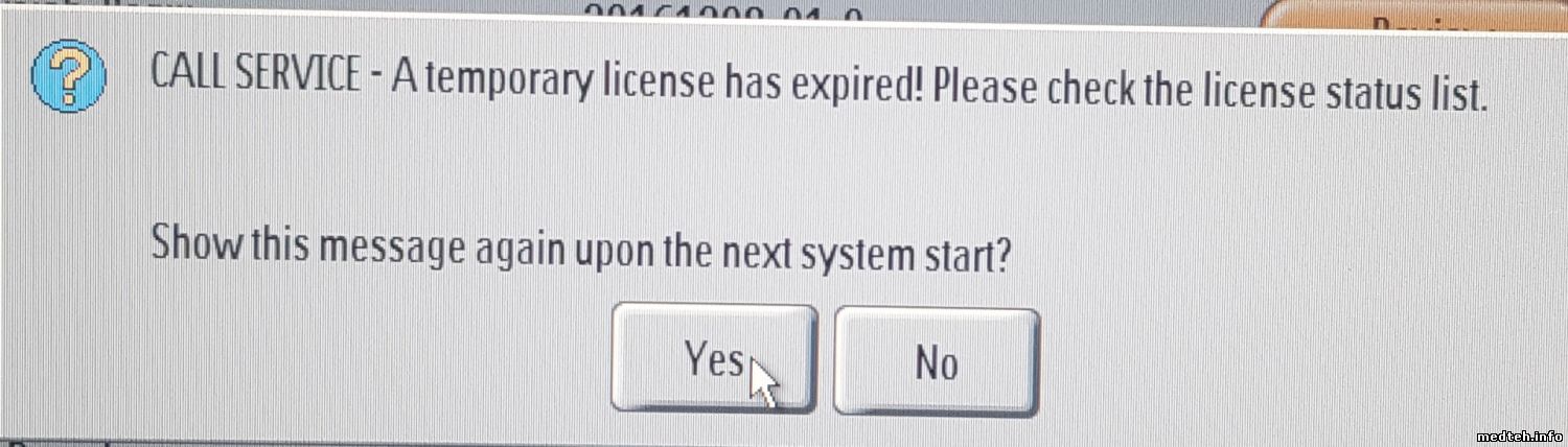

Антивирус может из лицензий кончился

Протестировал работу аппарата.
Сперва попытались сделать Collision check. Тщетно, ни какой реакции, не проходит сообщение!
В инструкции аппарата рекомендовано проверить данную проверку при движении суппорта С-арм. Нажать на кожух при движении и суппорт должен остановиться! Но не тут-то было! Никаких реакции нет на кнопки вращения суппорта! Кнопки дублированы на самом суппорте и ещё ниже на основании детектора. Но ни одна из них не производит никаких действии!
Пологаю, какая-то общая причина между этими двумя проблемами!
Может питания нет на электрику суппорта...?

damisure, под верхним кожухом трубки есть четыре микрика. При нажатии на кожух в нужном месте Вы будете хорошо слышать щелчок. Если его нет - снимайте кожух и проверяйте для начала их срабатывание. Эта проверка является обязательной и периодической, как и калибровка детектора. В инструкции пользователя это описано...
А при вращении процедуру проверки желательно делать вдвоем, поскольку в одиночку неудобно...

РОМУЛ, Щелчки то сами по себе есть! Но я так понимаю, они не выполняют свои функции потому что программа не реагирует на них! Ещё плюс не вращается суппорт с излучателем с кнопок! Вот и делаю вывод, что какая-то общая проблема у этих двух неисправностей!
