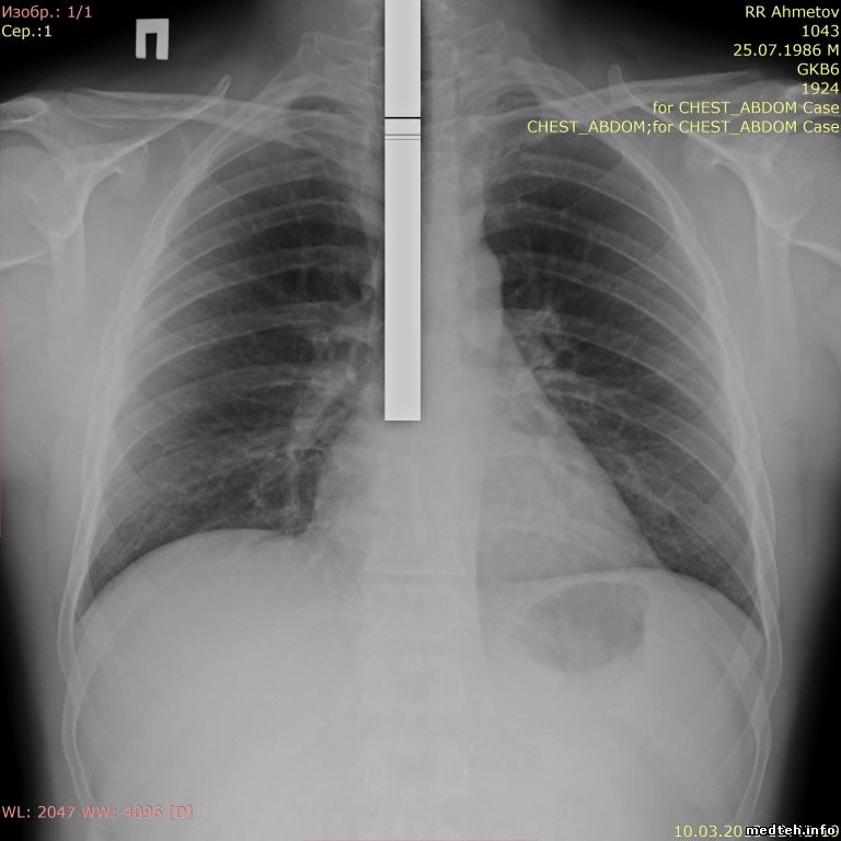

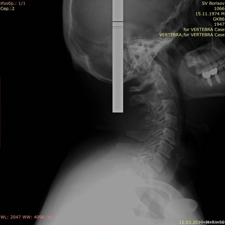

Может кто сталкивался-помогите советом, белая полоска на всех снимках. Пока был на гарантии, такая проблема появлялась, но была устранена переустановкой ПО (было до меня, что именно переустанавливали не ясно), после окончания гарантии тоже переустанавливали ПО - не помогло. Официалы не могут решить, сделали запросы в Германию и Японию, ждем уже месяц..
Kot-70Дата: Вторник, 13.Мар.2018, 11:51 | Сообщение # 2
Алма-Ата
На всех режимах, кроме скопии - там нормально. Делал снимок на кассету от дигитайзера, там без артефакта.

умирает детектор,если калибровка не помогает и он не на гарантии можно вскрыть панель посмотреть,а так под замену.
