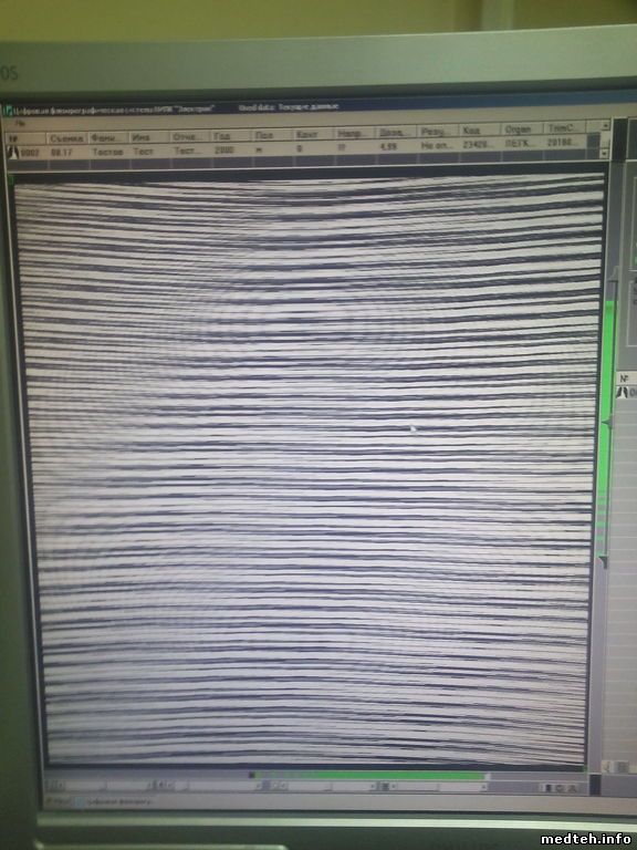

вот что выдал грабер на ХР, калибровку? или еще какую настройку "покрутить"?

поговорил, действительно их, старые граберы еще и прошивали под хр специально... должно соответсвовать и драйвер и прошивка грабера.. и мамка подходить.... уравнение с тремя переменными)))
может есть еще у кого для " pci\ven_454c&dev_aab2" грабера дрова..., (под 98 unicam.ini , unikam.vxd работают)
Сообщение отредактировал edkdc - Понедельник, 20.Авг.2018, 14:09

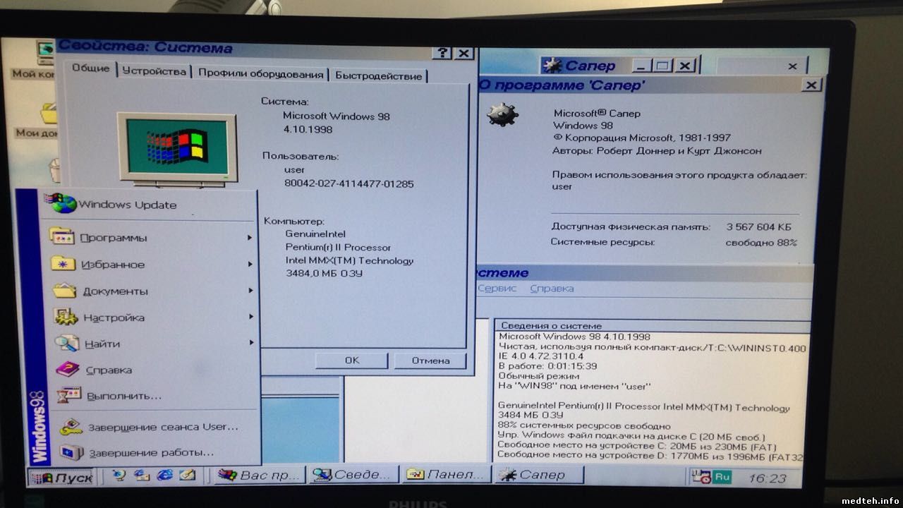

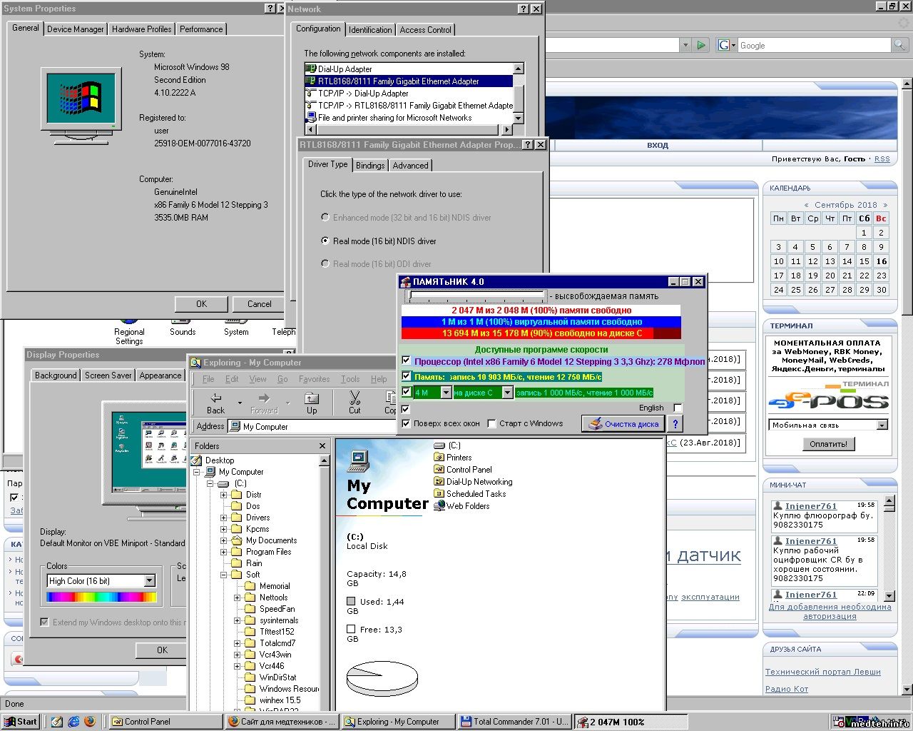

navesДата: Пятница, 14.Сен.2018, 17:17 | Сообщение # 23
У вас сообщений: 1070
смог установить windows 98 на материнку ASUS H81M-R c i3-4170 CPU @ 3.70GHz с 4GB DDR3
В настройках BIOS включаем вместо SATA AHCI режим IDE Legacy
в каталог дистрибутива кладется файл MSBATCH.INF с текстом
Код
[setup]
ProductKey="CYDVB-B3QKC-BH2JW-33TGJ-3C8GW"
[install]
UpdateInis=Edit.Files
[Edit.Files]
%10%\system.ini,386Enh,,"MaxPhysPage=30000"
%10%\system.ini,vcache,,"MaxFileCache=393216"
если после первой перезагрузки ругается на Invalid VxD dynamic link call to device number 3, service B
копируем патченые драйвера vmm98sed.zip vcache.zip
https://groups.google.com/forum/#!topic/alt.windows98/bCT_qGfHTw0
https://www.freora.de/index.p....cument.
при загрузке будет по немецки ругаться на enable.vxd, пока просто нажимаем на любую клавишу
если после этого все равно будет зависать или уходить в синий экран, то тогда запускать установку нужно с параметрами
SETUP /P I
после окончательной загрузки
в компонентах системы переустанавливаем Accessibility, они же специальные возможности, для решения ошибки enable.vxd
Если не нравится, что система стала немного немецкой, то где-то в интернете есть русские патченые драйвера VMM32.VXD
драйвер видеокарты ставится универсальный http://bearwindows.boot-land.net/vbe9x.htm
работу сети не проверял, тк на моей материнке нет PCI.
Для уменьшения проблем в BIOS лучше всю периферию перевести в Disable и снизить частоту CPU до примерно 1 ГГц, у меня работало во всем диапазоне от 0,8 до 3,7
И я не нашел PS/2 мышь, а юсб-мышь бегает почему-то по диагонали. При установке можно задать параметр совместимости /IL с Logitech, но после перезагрузки ставится стандартный драйвер, и смена его потом на любой из Logitech не помогает.

проверил дома на материнке GA-H81M-S2V, вообще в биосе ничего не настраивал.
даже встроенная сетевая карта заработала с помощью DOS-драйвера
Сообщение отредактировал naves - Воскресенье, 16.Сен.2018, 23:37
