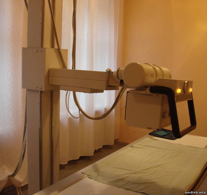

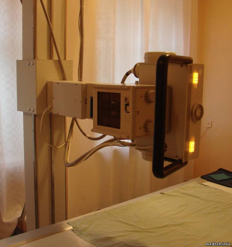

При отпущенных кнопках должен же стоять на тормозах, как на первой фотке.
А оно не держит, и проворачивается на оси от своего веса, и висит, как на второй фотке. Не то, чтобы не держит совсем, а просто плохо держит. Да и на слух электромагнит ляскает.

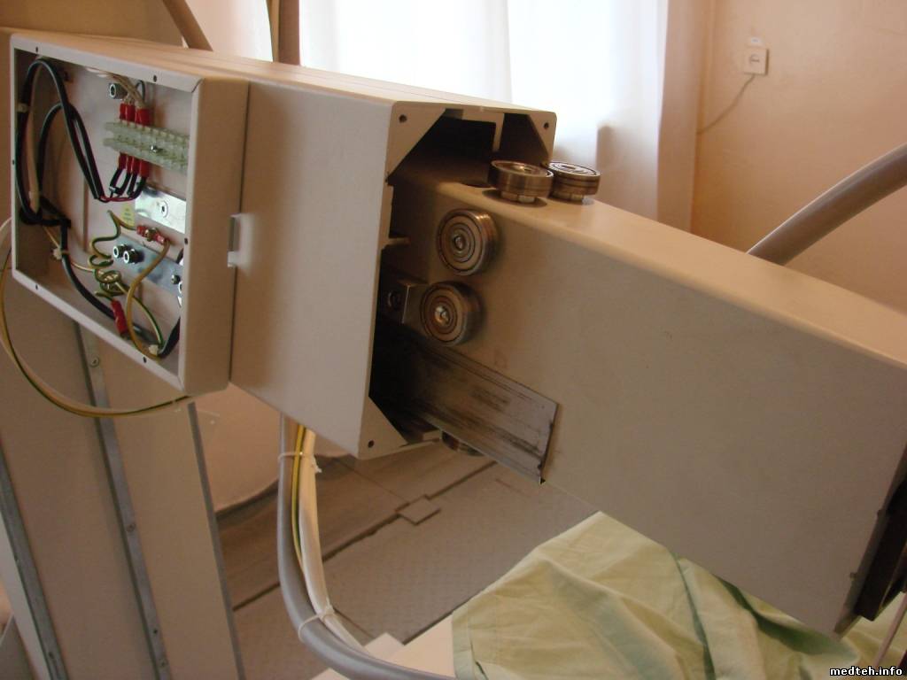

А вот как прицеплен к поворотному узлу тот короб, из которого на третьей фотке выехала штуковина с подшипниками?
Короб длинный, неразборный по-видимому, и крутится на каретке вертикального перемещения.
Наверно нужен будет какой-то длиннючий шестигранник?

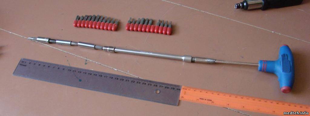

STarasДата: Понедельник, 16.Авг.2010, 09:20 | Сообщение # 14
qwerty123, удлинитель уже модернизировал yes - слабые части выбросил, взял еще один цельный удлинитель на 30 см + 15 см тот что на фотке + кусок от рукоятки - может и хватит.
Quote (qwerty123)
там ключик потолще надо
- но ведь насадки сменные, можно ж любую вставить?
