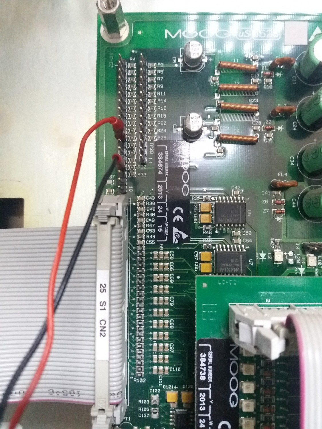

Alex70ttДата: Воскресенье, 04.Мар.2018, 21:31 | Сообщение # 16
У вас сообщений: 524
рентген техник
вся Россия
мерить надо на плате в шкафу та которая задняя, на верху слева есть штырьки, надо мерить на 10 и 11 ногах сверху соответственно резюкам, относительно земли, постоянку. в сервисном режиме или нажав красную кнопку, и затолкнув внутрь кассетодержатель с кассетой 35на35 и мерить напругу 5.65 !!!!!

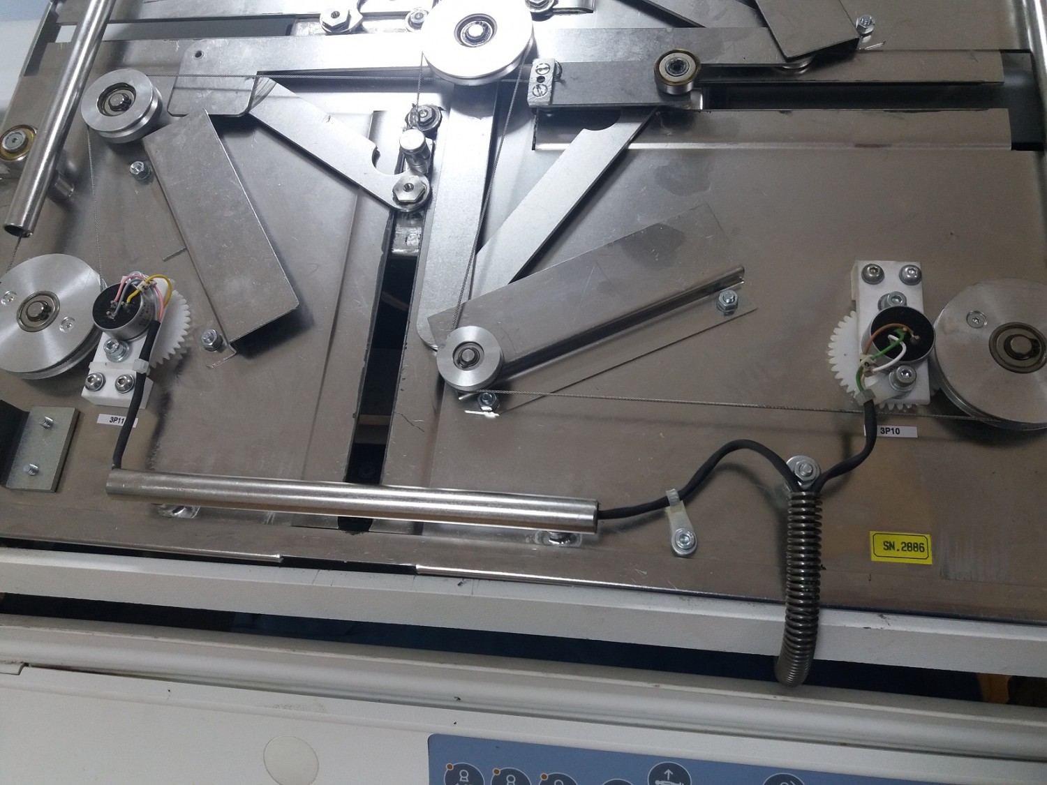

DSRДата: Понедельник, 07.Май.2018, 22:24 | Сообщение # 21
У вас сообщений: 99
инженер по медоборудованию
Махачкала
день добрый
на столе Опера сорвался тросс кассетоприемника, на пульте ошибка 101.
расшифровка: 101\ параллельный захват\потенциометр
предлагают:
• Переместите оборудование в вертикальную позицию.
• Выключите оборудование.
• Поместите корректируемый шаблон кода GMM 71598 внутрь кассетного держателя: этот шаблон соответствует значению C (332 + 1мм) показанному на рис. 1 стр. 5 (используйте сегменты А - B шаблона)
• Подключите цифровой мультиметр между:
клемма Vcc: 25S1-TP2. IN-AN10
клемма 0V: 25SI-TP2. 0V15
• Включите оборудование.
• Проверите, что значение напряжения имеет 5Vcc ±0,05.
на плате контрольные точки ТР2 присутствуют в две линии ТР2А и ТР2В
подключался к 10\15 ножками также к 11\15 ножкам на мультиметре было около 7-8V, и при раздвигании как параллельных и последовательных захватов значения не менялись.
я неверно определил точку подключения?
Потенциометр 3Pt10 (параллельные зажимы)
Потенциометр 3Pt11 (перпендикулярные зажимы)
интересная особенность этих потенциометров - один оборот в 5кОм, потом проскакивает и можно снова крутить с 0 Ом до 5кОм, потом снова проскакивает и по новой ))
на фото тросс слетел с колесика возле 3Pt11, вероятно просто ошиблись с наклейками (дальше по фото буду придерживаться).
шаблона под рукой не было, использовал кассету 30х40 см.
сбившийся 3Pt11(параллельные зажимы) выставил по 3Pt10(перпендикулярные зажимы)
замеры сопротивлений по плечам потенциометров:
3Pt11(параллельные зажимы) 3Pt10(перпендикулярные зажимы)
2,4кОм \ 2,6кОм 1кОм \ 4кОм
перевернул кассету
1кОм \ 4кОм 2,4кОм \ 2,6кОм
не помогло))
выше писали, что можно замерять напряжение на потенциометрах. это реально?
хотелось бы быть уверенным что провода целые и доходят до плат цпу и тд.
с обоих потенциометров провода уходят в пружину и если бы оборвался бы с одного, то наверное и со второго бы целым не остался, а все же ошибка выходит только одна 101.
прошу помощи и советов. аппарат стоит в приемном покое и поток пациентов в больнице большой. уже простаивает почти месяц, ожидал заказанного потенциометра...
Сообщение отредактировал DSR - Понедельник, 07.Май.2018, 22:49
bug_moДата: Вторник, 08.Май.2018, 09:01 | Сообщение # 22
У вас сообщений: 44
ученик)
Город "Х"
для настройки потенциометров захвата кассеты я использую кассету 24х30 и шестигранник Г-образный 3мм. у кассеты сторона "30" равна 329 мм добавив 3 мм шестигранника получим требуемые 332 мм.
- да, вполне хватает этого
- совсем не обязательно.
по моему опыту чаще всего провод ломается на выходе из пружины и при этом иногда есть контакт иногда его нет.
чтобы проверить провод включаем стол в сервисном режиме, один щуп тестера на корпус второй по очереди на одну из ножек потенциометра и шевелим пружину с кабелями . если кабель в норме то напряжение не будет меняться.
