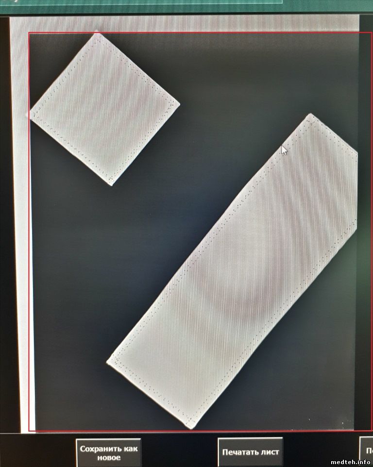

Проблема следующая: при экспонировании снимок срезается по двум осям. Стало понятно, что проблема с кассетоприёмником.
При экспонировании губки сдвигают кассету криво. Как это можно поправить?
Есть инструкция, рекомендация по настройке/регулировке положения кассеты в кассетеприёмнике?
На фото изображён сдвиг. В красный прямоугольник должен вписываться снимок.

Скопию тоже приложите. Там всё нормально?

Sokolov_SKY, вероятно, требуется калибровка привода деления кассеты в снимочном устройстве (далее СУ) (ячейки 129 и 130).
Необходимость в калибровке можно определить по несовпадению рисок на верхней перекладине СУ и корпусе зажимного устройства на фронтальной стороне или по несимметриив правого и левого транспортировочных (зажимных) ремней относительно их крайних положений когда СУ готово принять кассету (положение зарядки). Для этого следует открыть переднюю панель с кнопками и, возможно, снять некоторые детали торможения кассеты.
Извините - терминология собственная.
Кроме того подобное смещение может происходить в вертикальном положении штатива по причине ослабления ремня или люфта в том же приводе деления.
Дополнительно - случай из практики и анализ ошибки "198", связанной с нарушениями в работе привода деления:
Ошибка 198 связана с механизмом перемещения зажимного устройства при делении кассеты в направлении ВДОЛЬ деки. В программе деления в этом направлении делится только размер 24 см перемещением двигателем М10 зажимного устройства (далее ЗУ) в сторону головы на 65 мм и в сторону ног на 65 мм. При раздвинутых ремнях ЗУ перемещение НЕВОЗМОЖНО, но программно не запрещено.
Крайние положения ЗУ при таком делении записаны в ячейках:
129 (-65 мм влево) - 1430 ед.
130 (+65 мм вправо) - 2640 ед.
При включении ЗУ должно находиться в среднем (между крайними) положении (положение потенциометра 2035 ед) . Если по каким либо причинам ЗУ находится не в среднем положении, то М10 получает команду сдвинуть ЗУ в среднее положение.
В рассматриваемом случае (ГП №10, 11.11.2014) в ячейках было записано: 129 – 2033 ед., 130 – 2647 ед., т.е. среднее между этими значениями находилось далеко от 2035 ед.
Предположительно: в результате сбоя в ячейку 129 записались неверные данные.
ЛЕЧЕНИЕ: Поскольку при раздвинутых ремнях перемещение ЗУ невозможно (ремни стоят практически в упоре в обе стороны), то в сервисном режиме в ячейке 128 (мах положение захвата) содержимое с 3501 ед. было уменьшено (сближением ремней до примерно 24 см.) до 960 ед.
После этого перемещением ЗУ содержимое ячейки 129 было уменьшено с 2033 ед. до 1466 ед. Затем ЗУ было перемещено в среднее (по меткам на снимочном устройстве) положение. Содержимое ячейки 128 было возвращено примерно в прежнее значение.

Sokolov_SKY, я бы предположил, что на данном аппарате рентгеновское поле смещено по диагонали в нижний правый угол. Маловероятно одновременное наличие проблем по горизонтали и вертикали. Переведите стол в горизонтальное положение, включите световое поле (сделайте около 25смх25см) и по его периметру на деке стола простым карандашом нанесите границы. Переведите стол в вертикальное положение и посмотрите сместилось световое поле или нет. Болезнь аппаратов такого типа - очень быстрая "разлюфтовка" механики. В вертикальном (затем в горизонтальном) положении стола поэкспериментируйте со световым полем при компрессионном движении трубки (при перпендикулярном движении трубки по отношению к столу - световое поле должно симметрично изменять границы относительно своего центра (предварительно нанесённого простым карандашом на деку стола)). Эти манипуляции со световым полем позволят выявить проблемы в механике. Если световое поле при всех перемещениях находится на границах простого карандаша и симметрично относительно центра, то просто сдвиньте диафрагму по диагонали влево вверх (по представленному снимку) до попадания рентгеновского поля в кассету (ориентироваться в расстояниях можно по световому полю и карандашному контуру), а затем, при необходимости, совместите световое поле с рентгеновским, регулируя положения зеркала и лампочки. В данный момент, если Вы будете делать снимки в разных положениях стола и разных фокусных расстояниях - отклонения могут увеличиваться или приходить в норму. Шторками займитесь в последнюю очередь (я так думаю).
P.S. Посмотрел ещё раз картинку. Гложут сомнения по поводу резкости границ на снимке. От шторок диафрагмы они более размыты, эти действительно больше похожи на шторки в ЭСУ и возможно придётся его калибровать. Поиграйтесь с разными снимками что бы определить, что обрезает картинку, это принципиально. В "живую" будет лучше видно, чем здесь на картинке. Если "поиграетесь" со световым полем - хуже не будет. Не помню точно, но по-моему, там есть режим ручного диафрагмирования: попробуйте раздвинуть шторки диафрагмы "на всю" и сделать снимок - видно будет влияние шторок ЭСУ на снимок.
