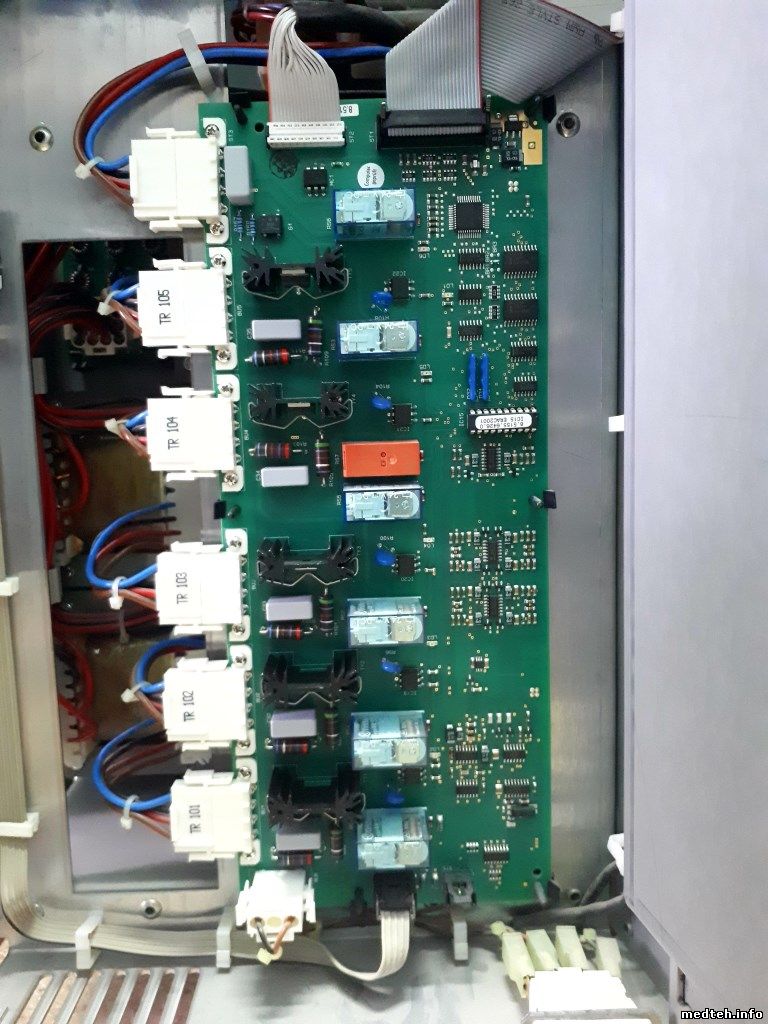

Помогите расшифровать ошибку дигитайзера (оцифровщика) CR 85-X - при включении выдаёт: SERVICE 24724. Ошибка сэлф-теста.

Самостоятельно вылечить не получится. Неисправность в Erasure control board. Отсутствует питание реле прерывания. Аппаратная проблема. Дальнейшая работа дигитайзера не возможна. Мудрить не стоит, навредите.

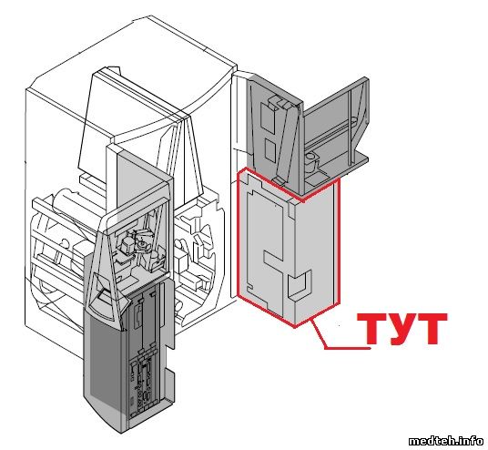

И где же данный юнит находится? Хотелось бы взглянуть ему в глаза.
Sokolov_SKYДата: Среда, 14.Фев.2018, 08:27 | Сообщение # 4
У вас сообщений: 93
Ismaros, см. фото:

Проблема решена путем снятия указанной платы, тестированием и заменой одного из семи реле.

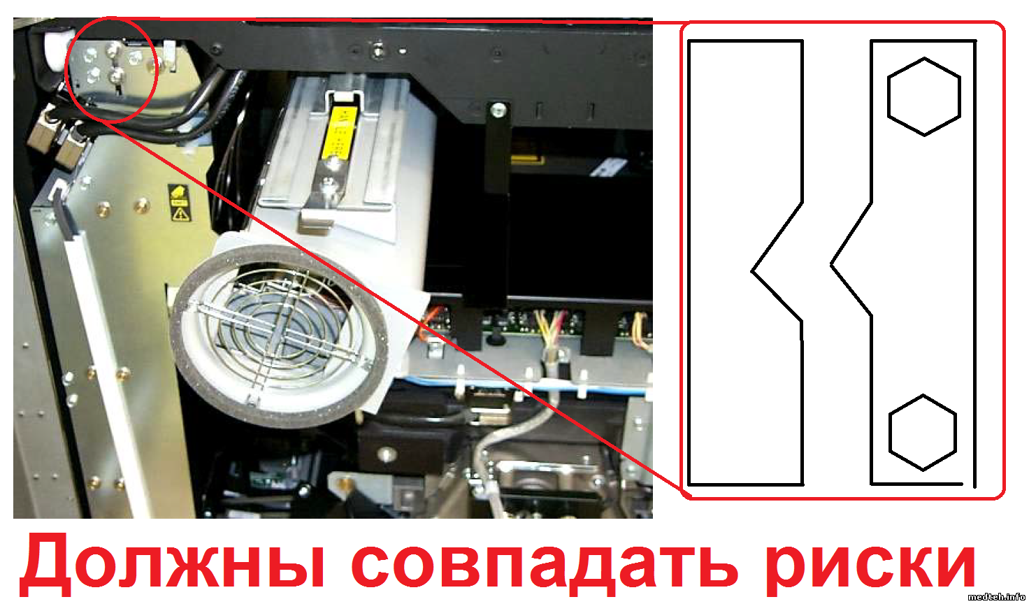

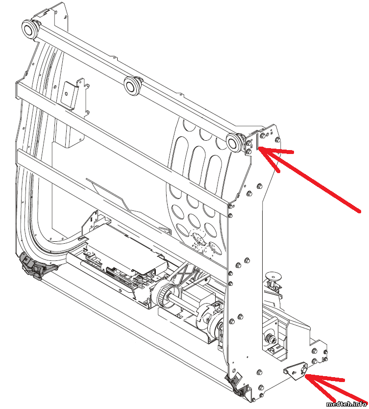

Удалось кое-как решить данную проблему, но возникла новая. Постскан-модуль (с присосками) вкладывает пластину в кассету на 2-3 мм правее чем нужно и кассета от этого не закрывается (Jam). Есть ли какие-то способы подрегулировать по горизонтали движение пластины при ее вкладывании в кассету?
Sokolov_SKYДата: Вторник, 25.Июн.2019, 07:48 | Сообщение # 8
У вас сообщений: 93
Ismaros, убедитесь, что робот Постскан стоит ровно и крепление совпадает по рискам (см изображения).
