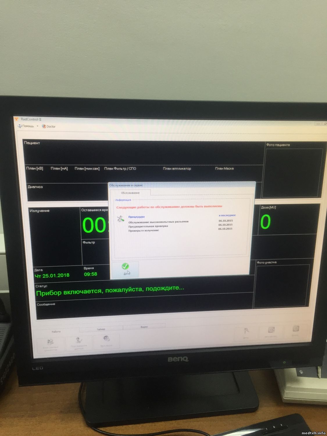

На рентгенотерапевтической установке Wolf T-200 c программой Радконтроль-II Версия 1.07.0013
при запуске компьютера появляется окно с предупреждением "Обслуживание и сервис".
Вопрос, как убрать это окно? На работоспособность оно не влияет, но представители ЛПУ просят убрать.

Добрый день. Получилось убрать надпись о ТО?

Нет. Сервис поставщиков предлагал приезд на ТО за 170 тысяч. ЛПУ отказалось

Надо черед Admin заходить... пароль должен быть что-то вроде последовательности 5 цифр, типа 12345... только они очень часто извращаются и на разных аппаратах по разному делают, то есть придется подбирать. там по моему можно снять проверку на обслуживание.
