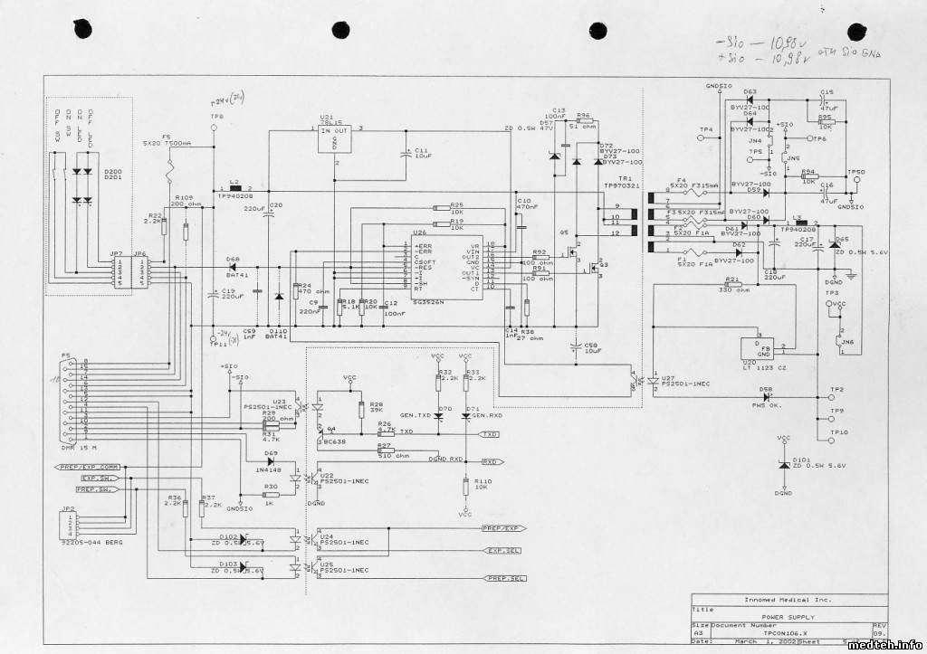

Может кто подскажет где найти схемы на TOP-X 650, конкретнее на плату TXGPS5 ?
Проблема аппарата в следующем: при включении аппарата на пульте горит только индикатор высокого и звуковой сигнал, ошибок не пишет.
Обнаружил, что нет напряжений с платы TXGPS5. На ней горят два светодиода: D49(CONCOLE ON) и другой без маркировки ближайший от 49-го.
Визуально на плате ничего не нашел, кроме того, что над ней уже кто-то потрудился - заменен диодный мост на 24В и пытались хаотично пропаять (наверное тем-же маялись)
При желании, аппарат запускается с 20-го раза, но это до первого выключения или сбоя в сети.
Сообщение отредактировал nav - Пятница, 22.Апр.2011, 14:32
AlexiumДата: Среда, 20.Апр.2011, 21:05 | Сообщение # 10
Держи. Надеюсь как решил проблему отпишешься.
CGPS502.zip (506.3 Kb)

Сегодня смог немного поработать с аппаратом, результат: на TXGPS5 не приходит сигнал REMOTE(24В), соответственно не включатся нагрузочное реле(SWD/RY2), не идет питание на TOKO 2, отсюда нет напряжений на TXGPS5. В поисках REMOTE, по цепочке дошел до TXCTR3, далее потерялся. Продолжу завтра.
Думаю, что AVAM и Элка правы, проблема идет в пульт.

Проблема решена! Утром первым делом проверил напряжения пульта - 5В садили электролиты до 3.8В, заменил их и все заработало. Благодарю всех, очень помогла ваша поддержка.

fan7768Дата: Воскресенье, 29.Янв.2012, 15:23 | Сообщение # 37
У вас сообщений: 136
электромеханник
РОССИЯ
seabee, большое спасибо за схемы.
Но у меня питающее ТОР-Х 650, а у него немного другие схемы.
Сегодня договорился сгонял на свой удалённый участок. В тамошней больнице стоят 2-а МЕДИКСА, один с 850 другой с 650. Правда, компоновка разная, и не такая как мне надо, и соединения уже другие, тем более, что до меня там обслуживали другие. Много чего наремонтировали.
Да и, проследить некоторые кабеля не представляется возможным, всё в колодцах и под линолеумом. Но, вроде бы, кое-что я узнал. Если буду не прав, поправьте меня (к сожалению, не взял фотоаппарат), так что придётся объяснять письменно.
В питающем установлено (приклеено) реле (по-моему, это реле скопии), на его контакты приходит кабель с БПЦ С разъёма УПРАВЛЕНИЕ.
А вот на питание катушки пускателя ПМл 2100 в ВИЖИНЕ не определил. С большим сомнением, но мне кажется, что он идёт на питающее в плату RAD INTERFASE на разъём Р12(СОLL2), но у меня на счёт этого большие сомнения. Если я не прав, прошу меня поправить.
Заранее буду блогодарен.
seabeeДата: Понедельник, 30.Янв.2012, 15:50 | Сообщение # 38
У вас сообщений: 1319
Не 650 даже не знаю.
TOPX.xls (23.0 Kb)
fan7768Дата: Воскресенье, 05.Фев.2012, 05:50 | Сообщение # 39
электромеханник
РОССИЯ
seabee, большое Вам спасибо за участие, аппарат заработал, стол и стойка уже работают, осталось настроить вижин (потренировать трубу и проверить настройки потенциометров и концевиков).
