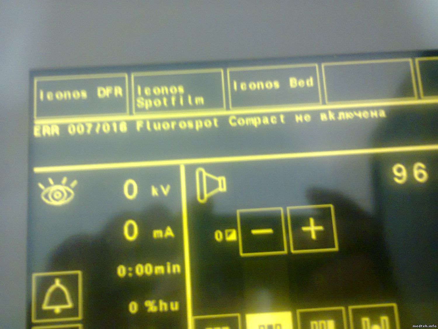

Здравствуйте уважаемые коллеги!
Разрешите воспользоваться возможностью и попросить помочь в решении проблемы.
Аппарат SIEMENS Axiom Iconos R200, ошибка 007/016 ,

Какое исполнение аппарата?
Какой ЭОП на нем стоит?
По данной ошибке:
TV camera Videomed not ready
Или питание или кабели смотрите!

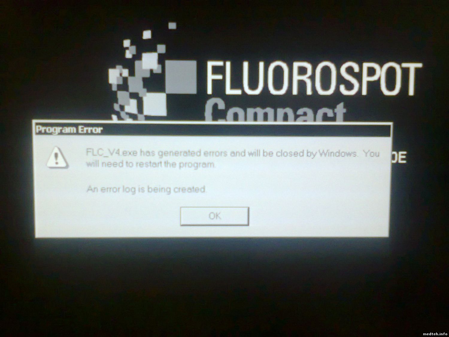

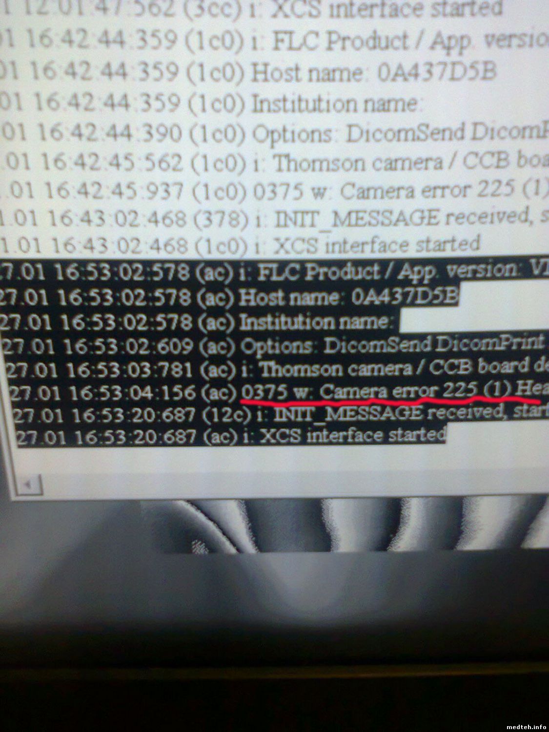

NHOДата: Воскресенье, 28.Янв.2018, 20:04 | Сообщение # 3
Tehnik
Туркменистан
Ashgabat
Фото ошибок выложил.

Error No. 375 of AP ID 33
Meaning:
Collimator: Limit switch error of the width collimator plates.
Reason, Cause:
During initialization, the width collimator plates must interrupt the initialization photo-sensitive cell light beam within the predefined time (search run position). If the photo-sensitive cell light beam does not change its status within this time period, a timeout occurs. Probably a mechanical problem has occurred.
Action:
- Are width collimator plates mechanically jamming (transport safety device!)?
- Is the U3 photo-sensitive cell on the D1 board defective? Check the V7 LED for the U3 photo-sensitive cell on the D1 board. Replace the D1 board.
- SM2 width drive failed?
- Replace the collimator.
Советую софт на компе переустановить, сохранив на всякий случай текущий образ.
Главное файл лицензии и бэкапы настоек найдите и себе сохраните прежде чем что то делать!
А фото для чего обрезали?:(
