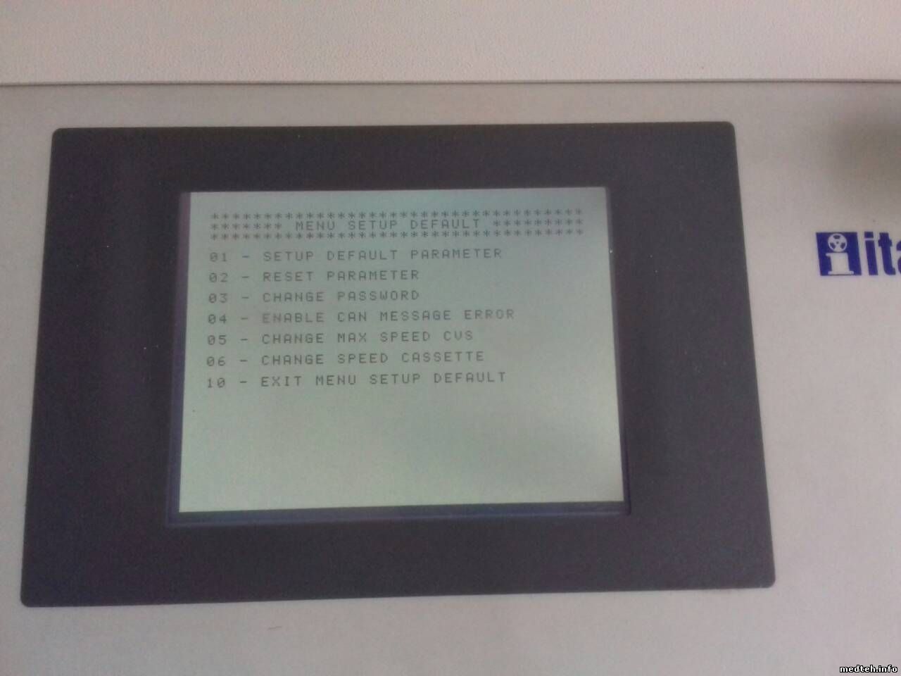

Подскажите, кто сталкивался с такой проблеммой:
Пульт управления столом, когда захочет переходит в режим сброса к заводским настройкам.
После перезагрузки снова работает, как долго он сам решает.
Клавиатура не причем, кнопки в входа в сервис отключены.
Сообщение отредактировал Shtoma - Суббота, 27.Янв.2018, 09:51

пора менять батарейки пока не сдохли совсем в пульте и в генераторе
Alex70ttДата: Суббота, 27.Янв.2018, 20:44 | Сообщение # 3
У вас сообщений: 524
рентген техник
вся Россия
на включеном аппарате
ShtomaДата: Воскресенье, 28.Янв.2018, 11:02 | Сообщение # 4
Да, на включенном.
Калибровочные данные стола сохраняются.
ShtomaДата: Воскресенье, 28.Янв.2018, 11:15 | Сообщение # 5
В генераторе и пульте генератора, далласы новые.
