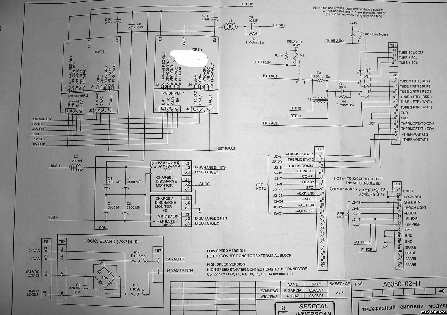

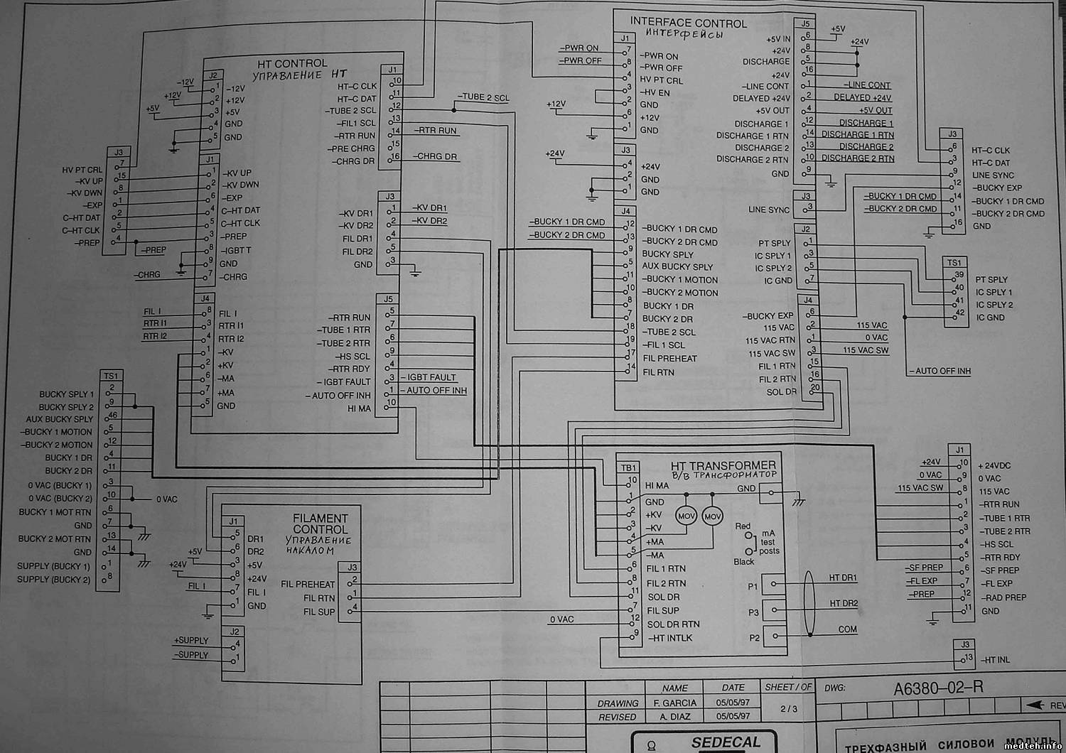

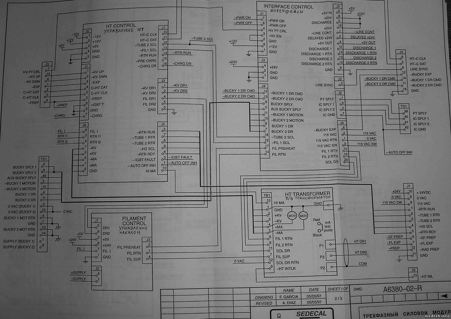

Может это поможет?

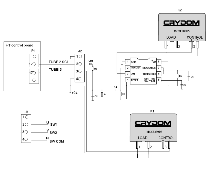

Мог выйти из строя коммутатор РМ (небольшая плата слева вверху от платы ВВ контроллера, менял ИМС таймера на NE555 там еще оптореле cdydom).
могли подгореть ВВ контакты переключателя (необходимо проверить масло в баке на цвет и запах), при плохом контакте дугой выжигало на 2-4 мм в основном на 2 трубе.
