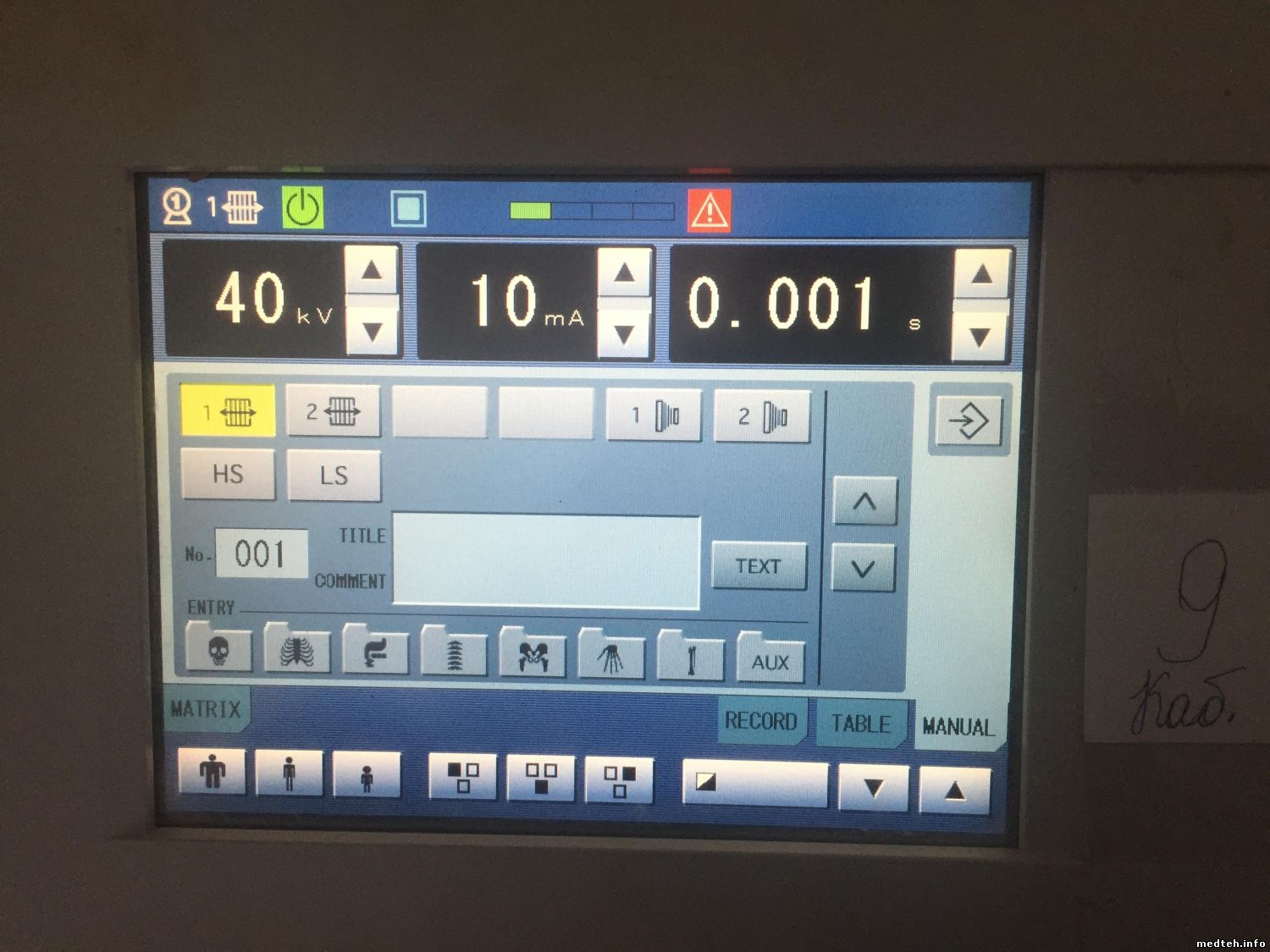

Добрый день! Повторно смонтировали аппарат Tosiba Radrex, который до этого долго лежал на складе. Сдохли обе батарейки - на ЦПУ и в пульте, поменяли. Провели начальную инициализацию (сброс к заводским). Во всех сервисных режисах все нормально, все параметры прописаны, ошибок нет. В рабочем режиме аппарат включается, через несколько секунд вверху загорается красный треугольник предупреждение, и все. При этом экран на прикосновения не реагирует. В документации ничего про это нет. Может, кто знает, что может быть?

Если аппарат пролежал больше двух лет то монтировать его часто уже бессмысленно. Микросхемы продукт скоропортящийся. На многие (особенно микросхемы памяти срок хранения не более 12 месяцев). Если у вас слетела настройка конфигурации (а она слетела - батарейки) - то: программирование генератора, настройка PDR, калибровка трубки, калибровка FPD, калибровка ABC и AEC, настройка коллиматора и рабочей станции (что у вас есть из перечисленного или нет не знаю, может есть еще что-то новенькое). И это если у вас не слетели прошивки контроллеров. Тогда совсем беда. Грустно. Мне уже приходилось списывать подобное. Кстати сброс к заводским зря делали, нужно было сначала посмотреть что там осталось.

С дохлой батарейкой ничего не осталось(((. Генератор сконфигурирован, труба откалибрована, больше ничего там нет (это примитивная двушка). Проблема в том, почему от в рабочем режиме встает в какую-то блокировку, даже на тачскрин не реагирует...

Включить в сервисном режиме и подождать уйдет в ошибку или нет. Если уйдет - для начала разбираться с пультом. Вполне возможно дело в нем, иначе выдал бы код ошибки. Проверить качество соединений. Такое ощущение, что нет связи пульт/шкаф управления, или она плохая. Здесь нужно иметь ввиду что сброс в заводские настройки на тошибе раньше означал сброс всех настроек в ноль. И после этого требовалось все настройки делать сначала. Как сейчас не знаю, давно не работал с тошибой.

Если в сервисном режиме не зависает, то скорее всего что-то неправильно сконфигурировано и аппарат просто не понимает что ему делать. Или накрылся/глючит процессор управления.

Спасибо, буду смотреть. В сервисном все нормально работает.

на всякий случай проверьте термо-контакт который идет на трубку.А лучше всю цепь.
