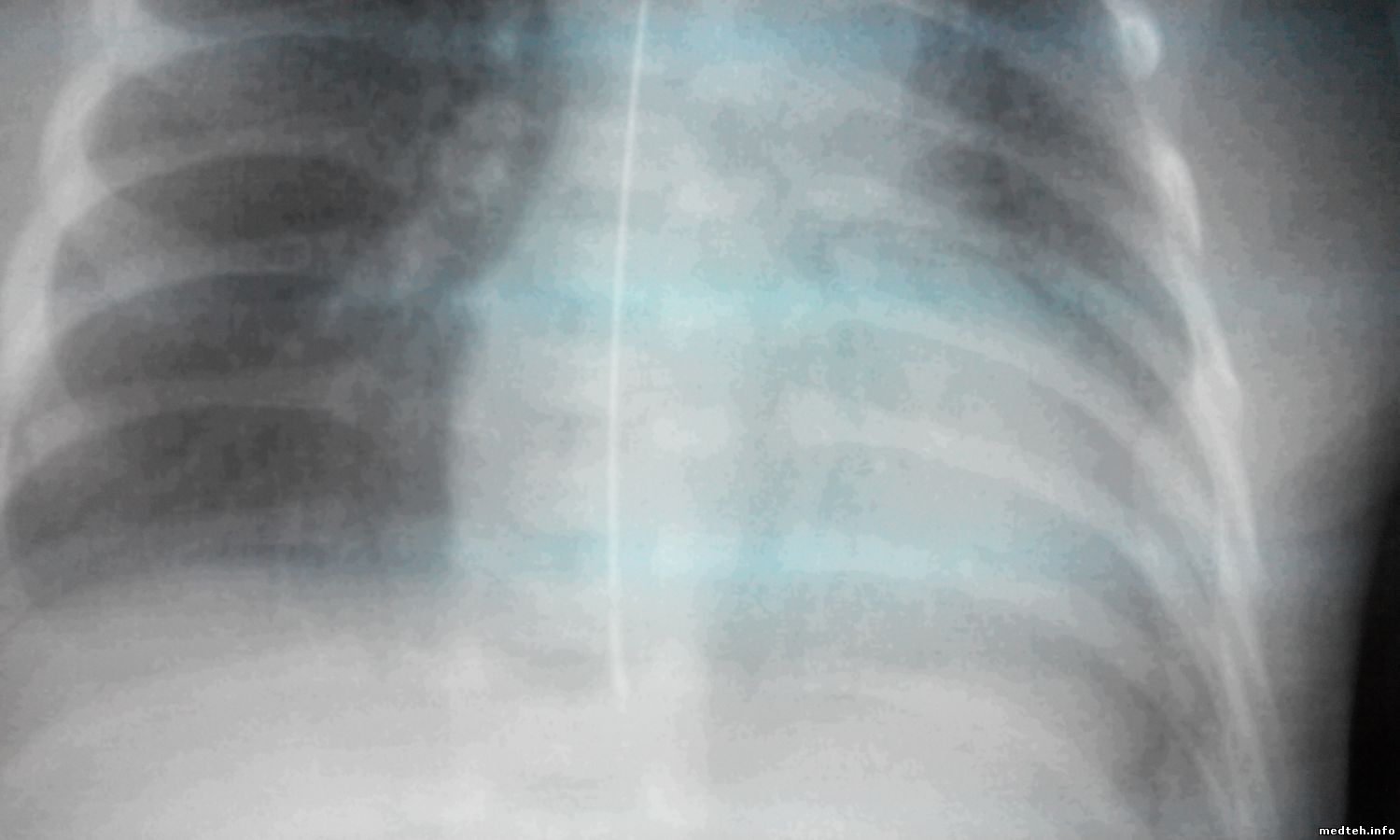

Как мог снял результат печати - особенно хорошо видно в правом верхнем углу...
Кстати, выставлял и 12 бит галку для принтера и печатал сразу несколько изображений на лист ("родных" и свои "косячные") - артефакты ТОЛЬКО на "косячных". Значит - косяк при добавления изображения на лист предпросмотра печати (ну иль самой печати) - т.к. "родные" на том же листе хорошо смотрятся...
