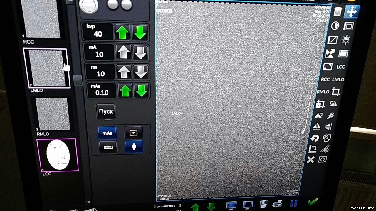

Slavikus071, в общем говоря, новую тему создавать нет желания, поэтому продолжу данную. При попытке сделать снимок выдает зернистые снимки, детектор сильно греется. Есть подозрение, что нет высокого (ранее, при попытке сделать снимок выдавал более-менее приличную картинку при 25 кВ, в данный момент 33 кВ).
