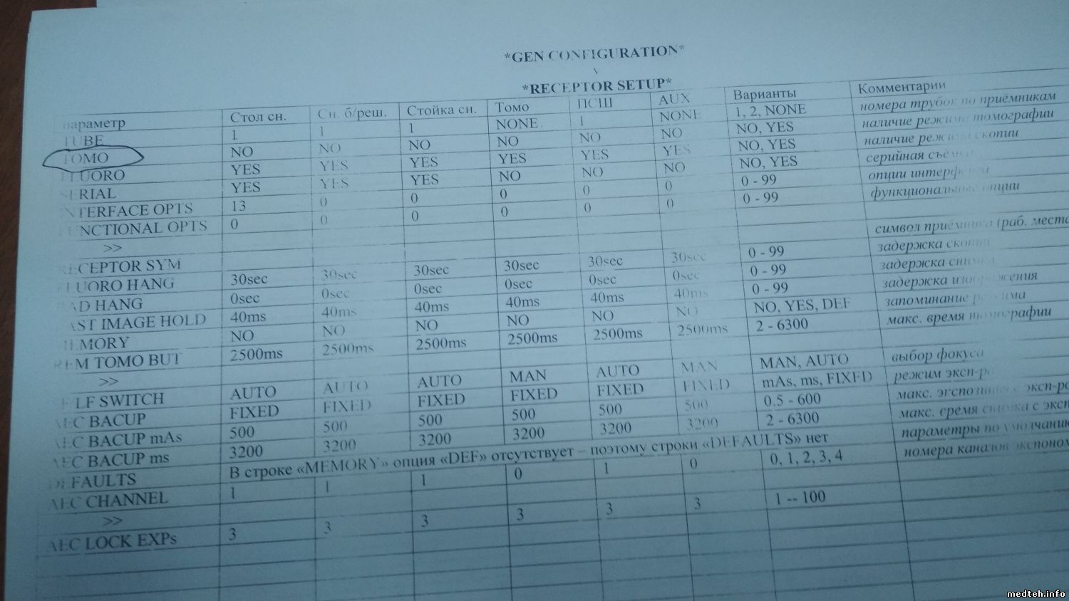

На пульте генератора появилась ошибка ~NVRAM ERR, в доках при этом рекомендуется сбросить генератрр к заводским установкам. Так и сделали, генератор запустился. Теперь генератор не реагирует на сигналы приходящие со стол(на плату TDI II Board). Вроде бы для того чтобы указать генератору что он работает с Оперой необходимо в настройках (Receptor Setup) в поле Interfece option указать код подключенного устройства. В доках на Оперу предлагается использоват 15 или 17, но проблема в том что эти значения не сохраняются, сбрасываются опять в ноль. (Другие значения сохраняются, например 1,13...),
Генератор рабочий. На сигналы от кнопки с пульта реагирует, экспозиция и скопия(если подавать сигнал через плату Room Interface ) есть.

Сброс, заливка конфига,калибровка. Я на вымпеле с таким столом и питающим (INTERFACE OPTS ставил 13).
Батарейку в генераторе меняли?

Спасибо. Помогло.
