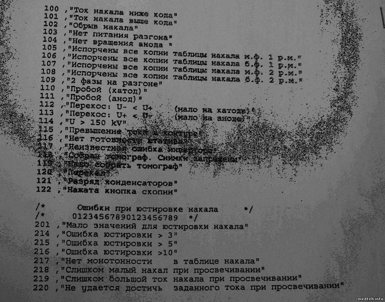

zoil107Дата: Вторник, 03.Авг.2010, 19:03 | Сообщение # 2
У вас сообщений: 133
рентгентехник
Смотри
забывчивый
