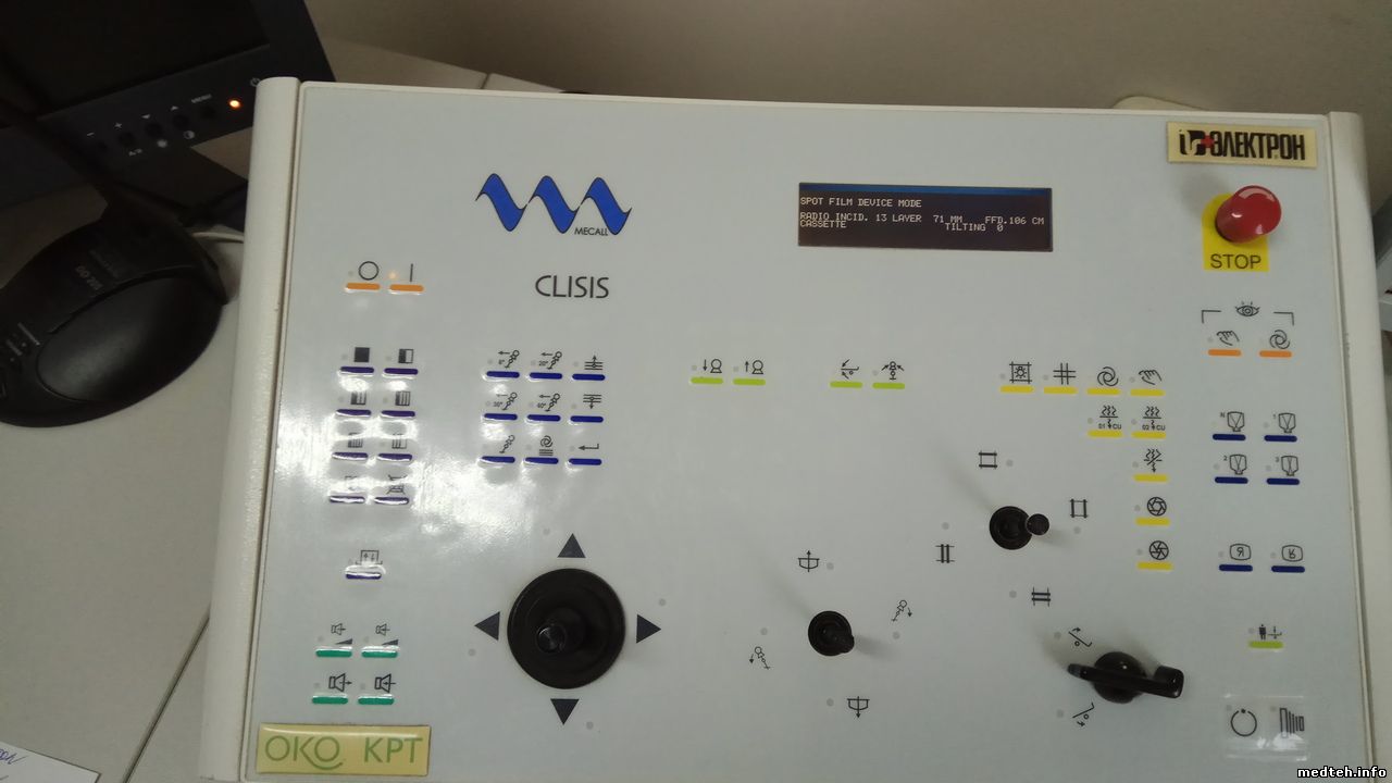

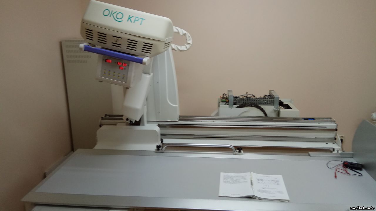

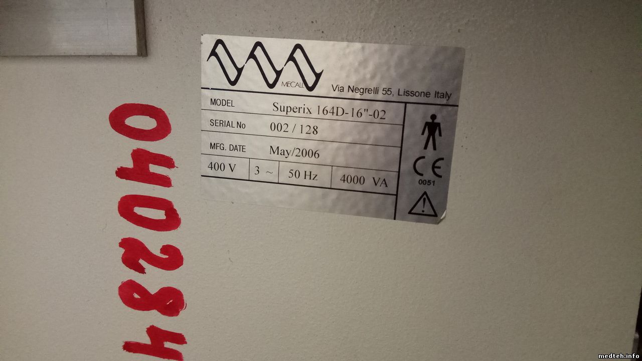

У заказчика установлен КРТ ОКО со столом Superix(!!!) и консолью Clisis производства 2006г
В процессе работы перестал двигаться стол и колонна зависла в косом положении.
Сейчас передвигается дека стола в поперечном положении, а также работает наклон стола. Стол в горизонталь возвращает, все ок.
На нажатие кнопки вернуть колонну в вертикаль или передвинуть стол, аппарат реагирует(!!!), отжимается тормоз на моторе.

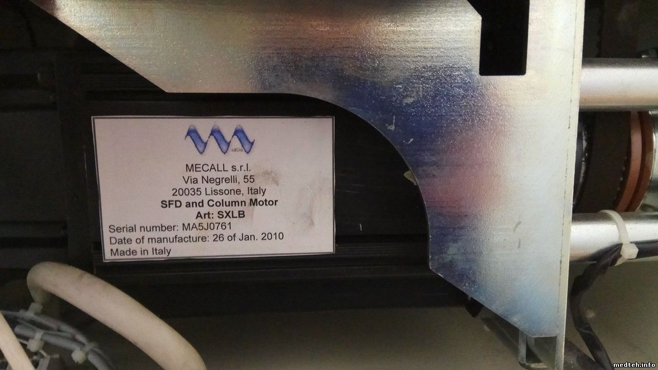

Значит программатор Elmo работает, выдает сигнал на отжатие тормоза, а дальше должен вступать в работу мотор для перемещения, но он не движется.
По первичной диагностике можно приговорить мотор под замену(мотор на этом аппарате кстати уже менялся кем-то, шильдик на новом моторе 2010 года).
Также сообщу, что на консоли никаких ошибок не выкидывает, и что очень странно, не дает войти в сервисный режим на консоли, пишет ошибку BUTTON FOOUND PRESSED.
Подскажите, свои идеи? drinks

В сервисный режим консоли Clisis, пытаюсь войти нажатием двух кнопок подъема/опускания излучателя, верно?
Вчера попробовал на другом объекте, там тоже консоль Clisis, тоже не входит. Где то еще читал про сервисный режим, через 4 кнопки, подскажите через какие? unknown

Alex70tt, проблема решена так - на выключенном аппарате, в шкафу стола есть пять синих свичей, переключил их в положение выкл, светодиоды стали гореть оранжевым цветом, когда включил аппарат и все моторы разблокировались, вернул стол и излучатель в центральное положение, выключил стол, вернул свичи в стандартное положение включил аппарат. Все работает в штатном режиме.
