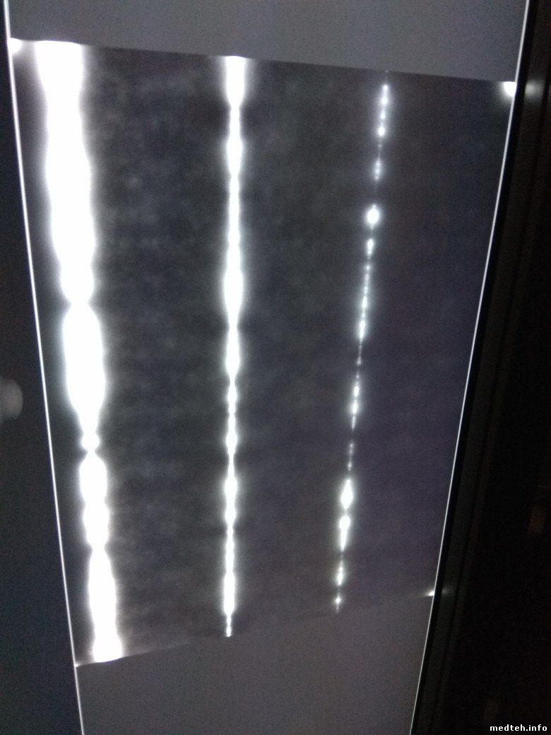

Добрый день, коллеги!
Может кто сталкивался с проблемой: первые четыре снимка аппарат выдаёт в штатном режиме, с выдачей изображения, как и положено. Но на пятом снимке, звук прерывается в середине, и картинка получается невнятная (фото прикладываю ниже)!
До этого были проблемы с циркуляцией системы охлаждения трубки, т.е её не было совсем, и трубка сильно перегревалась. Сейчас всё циркулирует, но вышеуказанная проблема имеет место быть!
maratДата: Понедельник, 25.Ноя.2019, 08:11 | Сообщение # 2
У вас сообщений: 214
казань
Проблема решена заменой излучателя.
