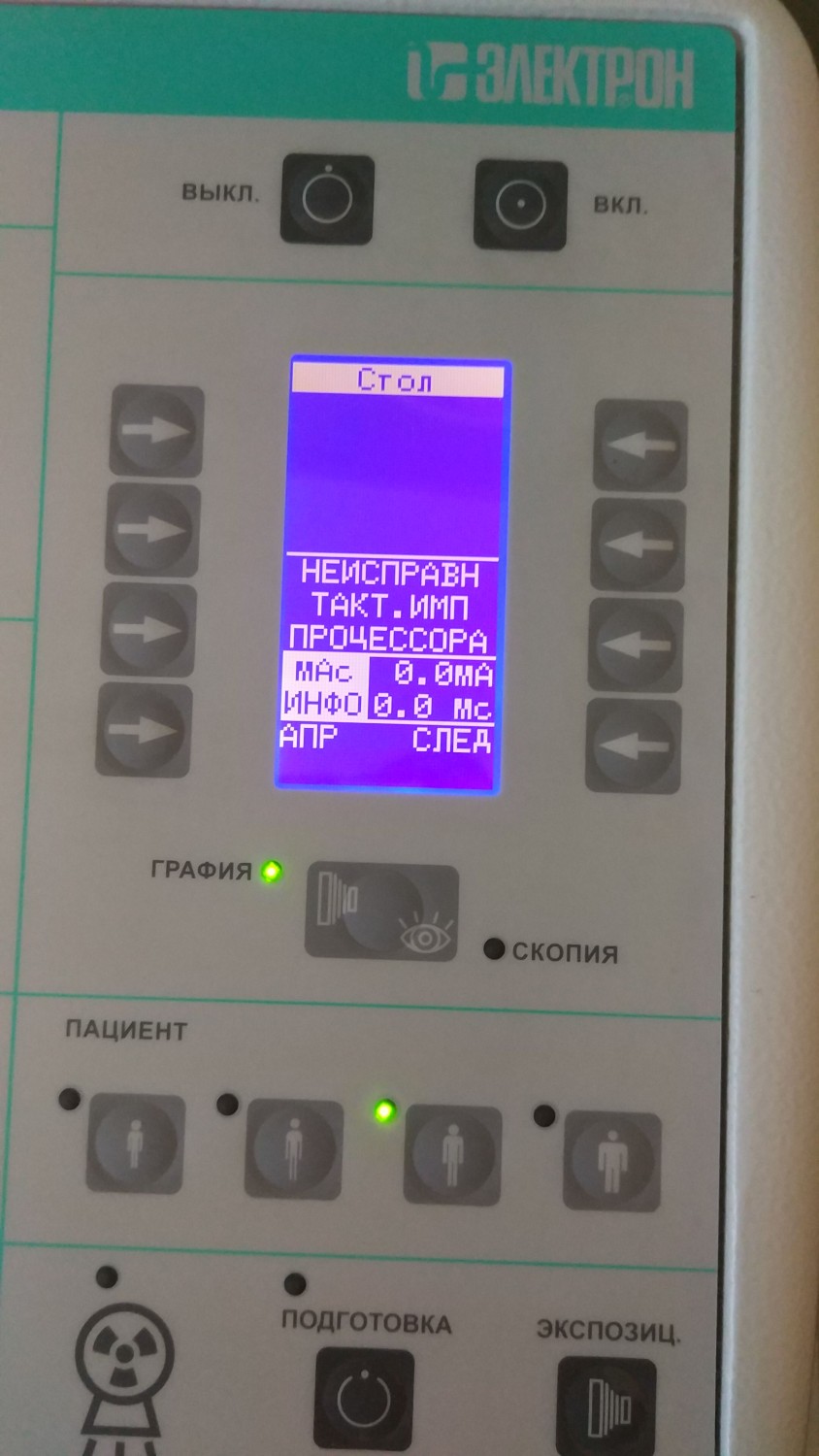

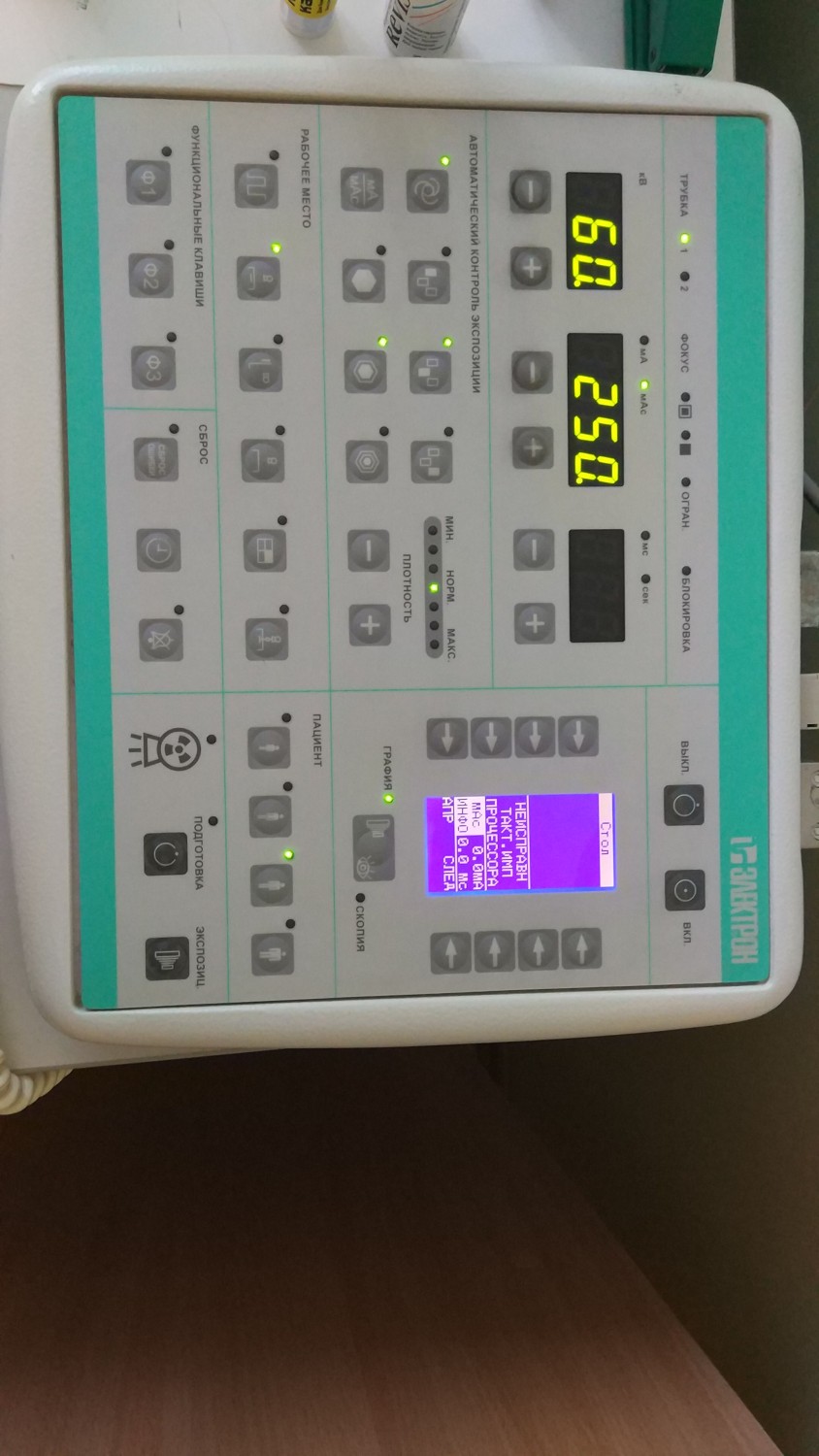

Столкнулся с такой проблемой на РДК ОКО. Сам комплекс работал без нарекания. После возвращения лаборанта из отпуска, пульт выдал ошибку:"Неисправн такт. имп процессора". Где искать проблему и какого решение данного вопроса, если видимых проблем в пульте и генераторе нет. unknown Предохранители целые.
Фото пульта прилагаю.

проверь батарейку на проц плате в генераторе,все модули проверил? входное напряжение, плату фильтров...
DimaДата: Среда, 18.Окт.2017, 08:33 | Сообщение # 3
У вас сообщений: 109
Выбранная программа АПР требует частоты импульсов, не поддерживаемых данным РМ. Установите правильное значение частоты импульсов и сохраните программу АПР с откорректированными данными.

DimaДата: Вторник, 24.Окт.2017, 22:19 | Сообщение # 8
Это не мой совет , это описание ошибки.
Как я понимаю, проще это значит:
На выбранном Рабочем Месте (РМ) включена недопустимая лля него Программа Рентген Атоматики (АПР). Т.к упоминается частота, вероятно речь идёт об импульсной скопии. Подключай PCTOOLS и смотри что можно делать на рабочих местах.
Проги PcTools есть разных версий.Какая для КРД не знаю. Читать с генератора все могут все, а вот писать в генератор надо только родной версией. Осторожно.

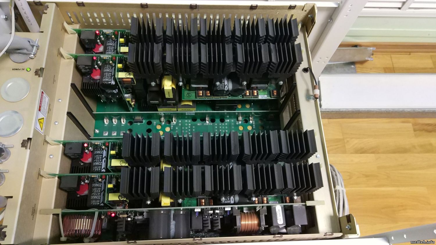

Alex70tt, Dima, Дошли руки до самого генератора. На одном инверторе не горит сигнальный светодиод. Может быть проблема в одной из плат и по-этому выдает такую ошибку? Есть вероятность что, сигнальный диод просто сгорел... Фото инверторов прикрепляю.

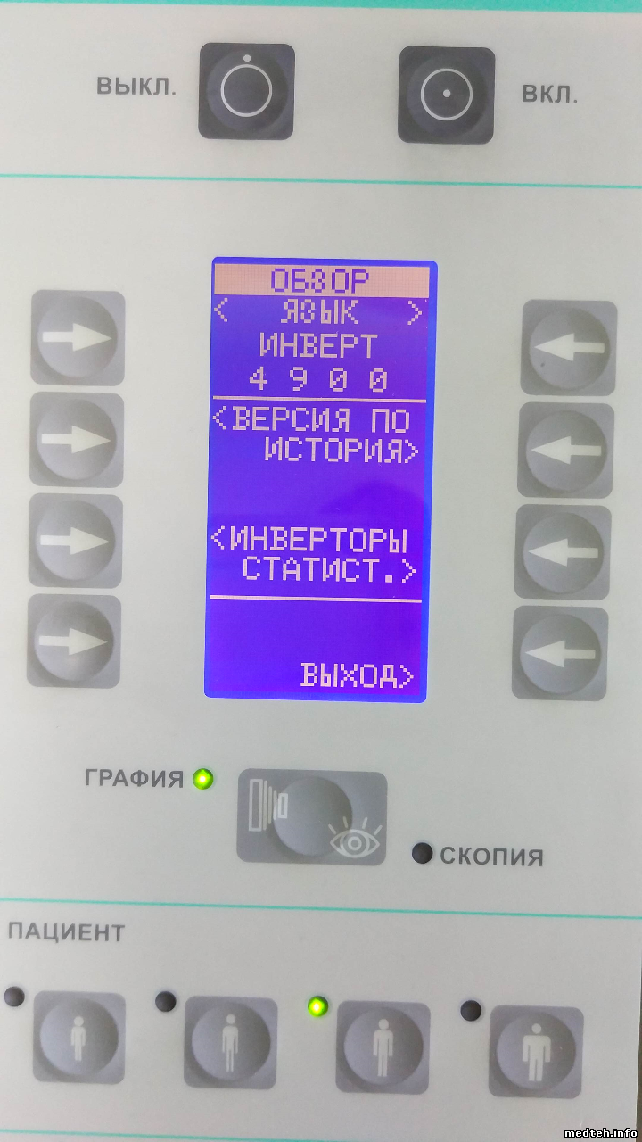

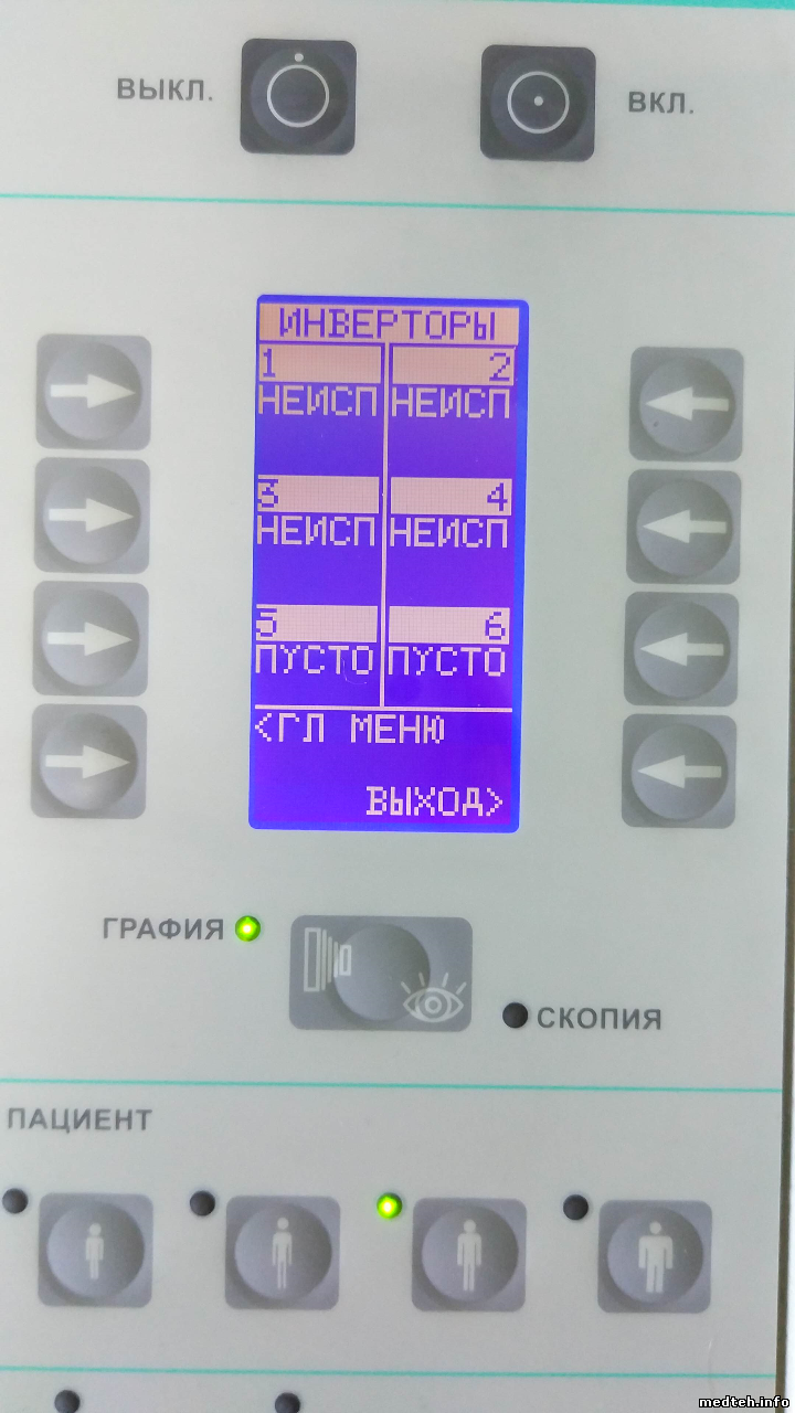

Dima, Alex70tt, после просмотра в сервисном режиме в пульте, обнаружены такие значения инверторов и код для диагностики. Фото прилагаю. Где копать, если по светодиодам блок раскрутки "рабочий" , а из 4 инверторов 1 не рабочий. По коду 4900 получается, что все инверторы рабочие, а блок раскрутки нет. Платы инверторов менял местами, все также не работает.
DimaДата: Суббота, 04.Ноя.2017, 11:15 | Сообщение # 11
Да, всё не логично. При чем здесь раскрутка.
В любом случае светодиод на инверторе должен светить. Проверь на нем предохранители.
Попробуй удалить инвертор . На его место надо поставить заглушку. Я делал её самостоятельно. Мощные перемычки и резистор на разъёме. Заглушка у тебя в середине. В сервисной программе обязательно укажи что в этом месте [DUMMY]. Перед манипуляциями обязательно дождись погасания светодиодов.Там выпрямленные 380.

Dima, подкинули сегодня заведомо рабочую плату инвертора, загорелся светодиод(естественно). Но результата нет. В сервисном меню на всех инверторах пишет после самопроверки "НЕИСПР", меняешь на "ОК", сохраняется, запускаешь заново и все тоже самое....
Подрубился через pc tools, в логах пишет ошибку clock что-то там.. ошибка консоли! Завтра подкинем заведомо рабочий пульт и посмотрим на результат.
