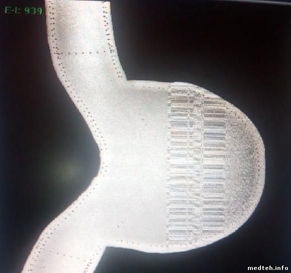

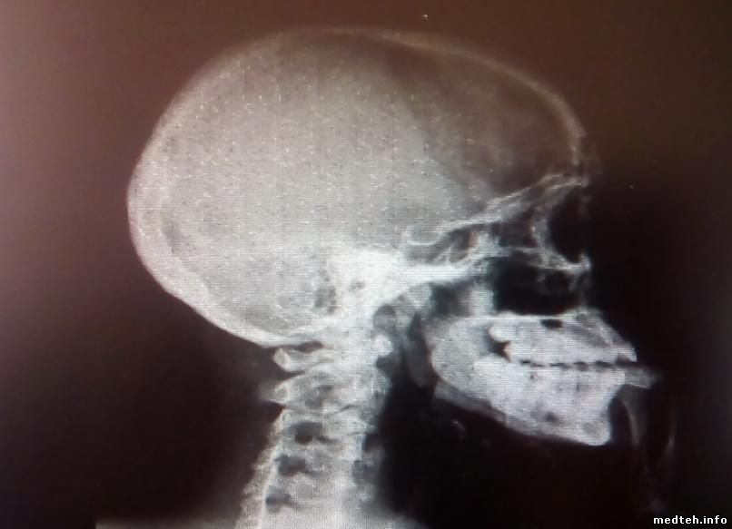

Присутствует два вида шума на рентгеновских снимках считанных с кассет сканером KODAK Point-Of-Care CR-140 - на всём снимке и на правой половине.
Какие могут быть возможные причины? Буду благодарен за любое мнение..
на половине снимка:
Сообщение отредактировал belmedteh001 - Четверг, 12.Окт.2017, 14:36

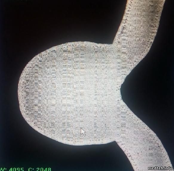

а это шум по всему снимку:
Сообщение отредактировал belmedteh001 - Четверг, 12.Окт.2017, 10:26

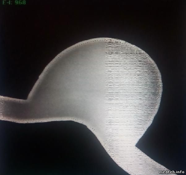

примечательно, что присутствует только 2 вида шума, но они не чередуются, а проявляются в случайном порядке.
вот ещё пара снимков с шумом по всей площади и на правой половине:

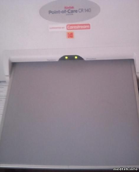

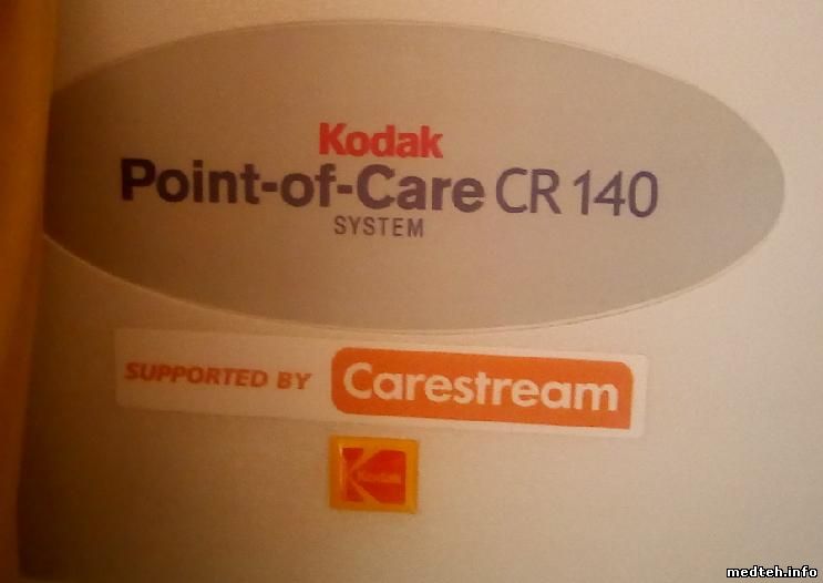

фото самого девайса ..и что за ПО у вас на сканере?
586
belmedteh001Дата: Четверг, 12.Окт.2017, 13:08 | Сообщение # 5
инженер-электроник
KODAK Quality Control Software

экраны в кассетах имеют свой срок годности ,лазерную камеру надо бы почистить,и там есть зеркало может оно ----но врятли

А может ли быть проблема не в дигитайзере, а в исходном снимке?...
belmedteh001Дата: Четверг, 12.Окт.2017, 14:13 | Сообщение # 8
инженер-электроник
Вот экраны вряд ли, т.к. шум на всех кассетах одинаковый (то есть двух видов как я писал выше и как видно из скринов)

Vita cr elit в комплекте идет чистящая пластина это для примера ...может у вас есть что то подобное !По моему проблема в самом дигитайзере возможно грязь. пыль ..если есть контакты кто инсталировал данный девайс попробуйте поговорить ..доступ в сервис дигитайзера у вас есть?
586
belmedteh001Дата: Четверг, 12.Окт.2017, 16:54 | Сообщение # 10
инженер-электроник
пластина отсутствует к сожалению, да и к сервису дигитайзера доступ не открыт...

аппарат не причем это только обработка снимка
