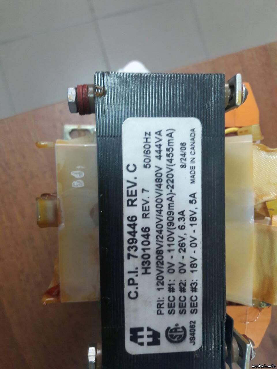

Может быть у кого то есть такой списанный аппарат. Нужен трансформатор CPI фото прикреплю чуть позже. Стоит он в питающем устройстве в самом низу рядом с танком Indico
Aleks86Дата: Четверг, 21.Сен.2017, 07:38 | Сообщение # 2
У вас сообщений: 141
ЮФО
Вот фото трансформатора
ZergДата: Четверг, 21.Сен.2017, 13:55 | Сообщение # 3
У вас сообщений: 40
Если сдохла 26 вольтовая обмотка, то проще отдельный трансформатор поставить, дополнительно к этому.

Aleks86Дата: Пятница, 22.Сен.2017, 12:58 | Сообщение # 5
ЮФО
Перемотать не получается, сильно пластины склеены
petroveechДата: Пятница, 22.Сен.2017, 13:30 | Сообщение # 6
У вас сообщений: 1073
Иженер
Поставь 2. И надёжней и быстрее. Эти мудачинские (мейдинчина) давно меняем на наши.
