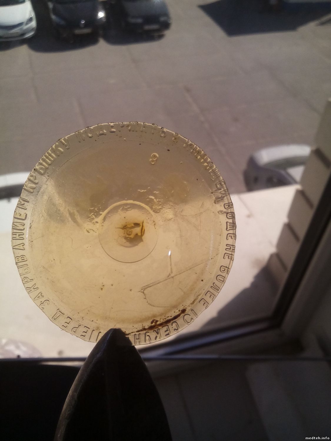

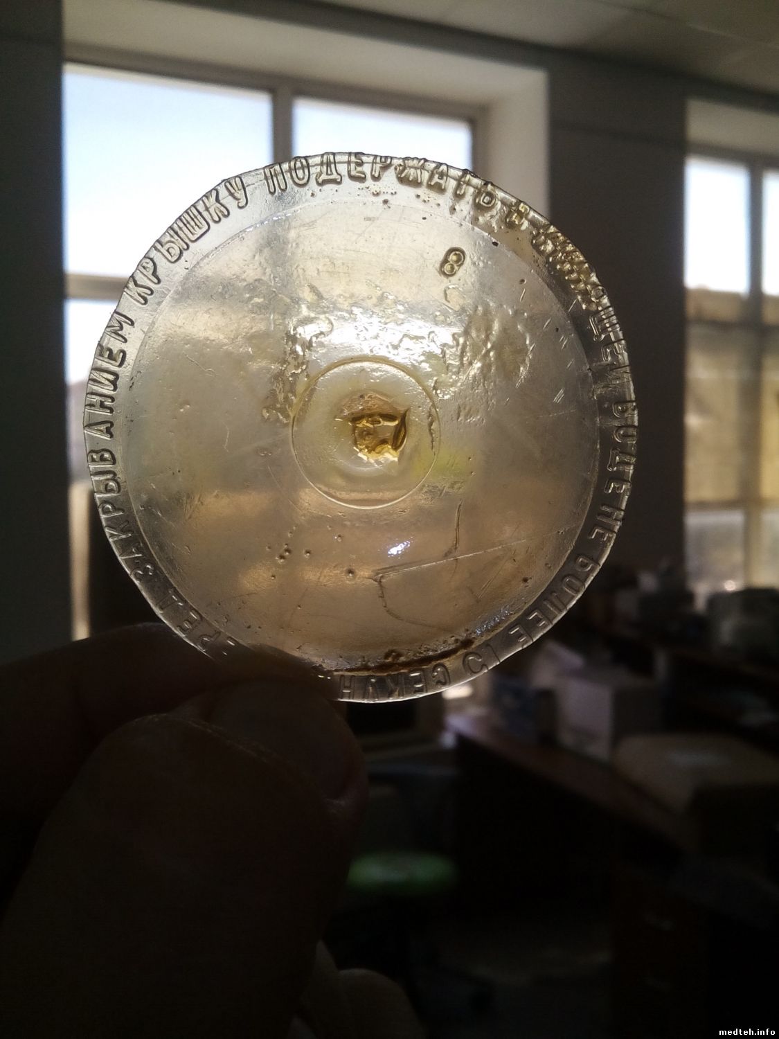

В очередной раз пришла в сервис труба с РУМ20 на замену уплотнений с подтекающим стаканом.
Все вроде как обычно, но тут меня сильно удивило выходное окно, онг было нестандартным для этой модели рентгенов. Как будто его выдавило наизнанку. Демонтировал окно, и стало ещё интереснее, по контуру идёт надпись с очень интересной, но странной рекомендацией. Фото прикрепил к сообщению.
Поначалу подумал что это крышка с хоз. банки, так как цифра 15 прорезана, ну и закрутки сейчас делаем и крышки перед закрутками тоже греем). Но материал тонкий, тоньше чем у крышки для банки. Если кто знает, что это за зверь, дайте знать. Тему создал из большого любопытства, сколько работаю, никогда таких не видел.

а чего странного не было окна родного вырезали вставили и в полет --нормально
FEMSAPVAДата: Вторник, 19.Сен.2017, 23:02 | Сообщение # 3
У вас сообщений: 30
Инженер-наладчик
Муром
Банальная полиэтиленовая крышка для стеклобанок... Встречается так же тонкий алюминий, оргстекло....
