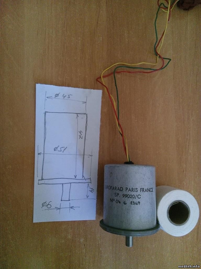

KabkaДата: Среда, 20.Сен.2017, 15:38 | Сообщение # 5
Добрый день, а кто то может подсказать аналог такого потенциометра
VikeyДата: Среда, 20.Сен.2017, 16:43 | Сообщение # 6
У вас сообщений: 303
Инженер по ремонту
где стоит, какой номинал, сколько оборотов?
KabkaДата: Среда, 20.Сен.2017, 16:58 | Сообщение # 7
Вообщем ситуация такая стоит в Prestige SI, проблема в следующем:
при перемещении трубки в некоторых местах начинает дергаться.
На другом аппарате, такую проблему решил заменой потенциометра.
Информации особо нет, но вроде на 10 кОм , 10- оборотов
bespalnik72Дата: Среда, 20.Сен.2017, 19:08 | Сообщение # 8
У вас сообщений: 320
разбираете потенциометр ,вытаскивайте внутренности -пластиковая крышка остается не неё монтируете потенциометр поменьше размером ставите трубку на середину соответственно и потенциометр примерно в середину я плечи замерял ..
586
VikeyДата: Среда, 20.Сен.2017, 22:24 | Сообщение # 9
Инженер по ремонту
ИНВХ? Если по быстрому и переделать крепление, на ось проставку можно одеть https://vk.com/market-79970674?w=product-79970674_243955 . В общем куча возможностей для творчества.
