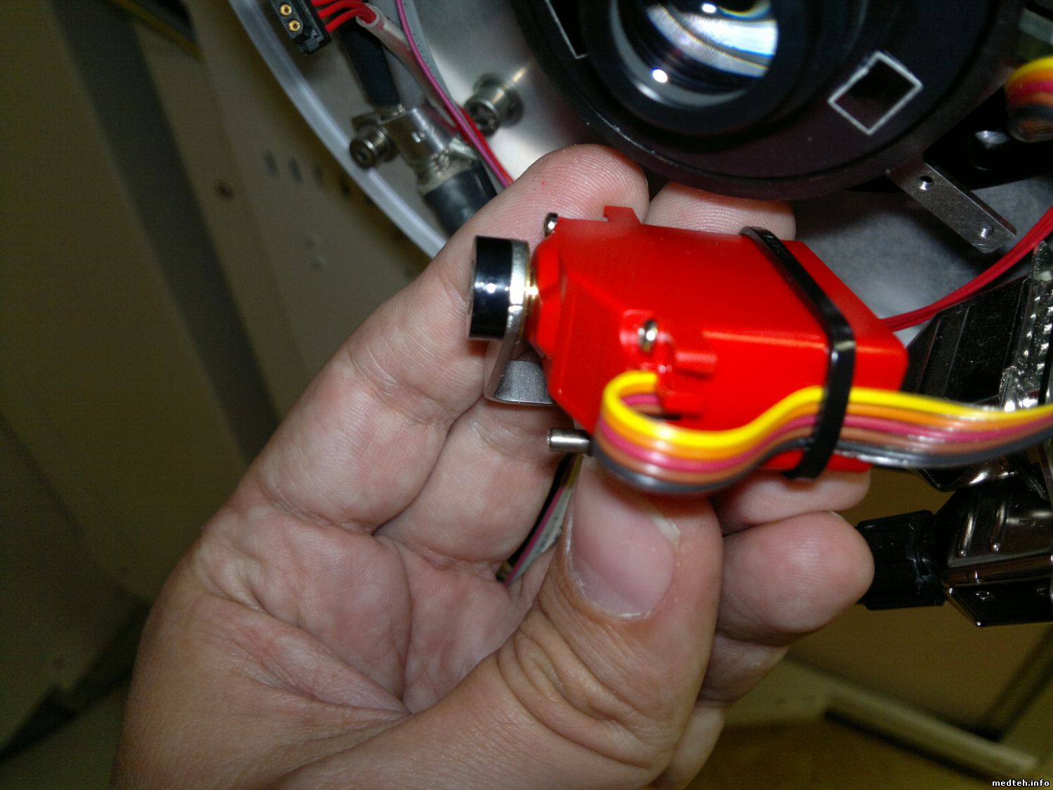

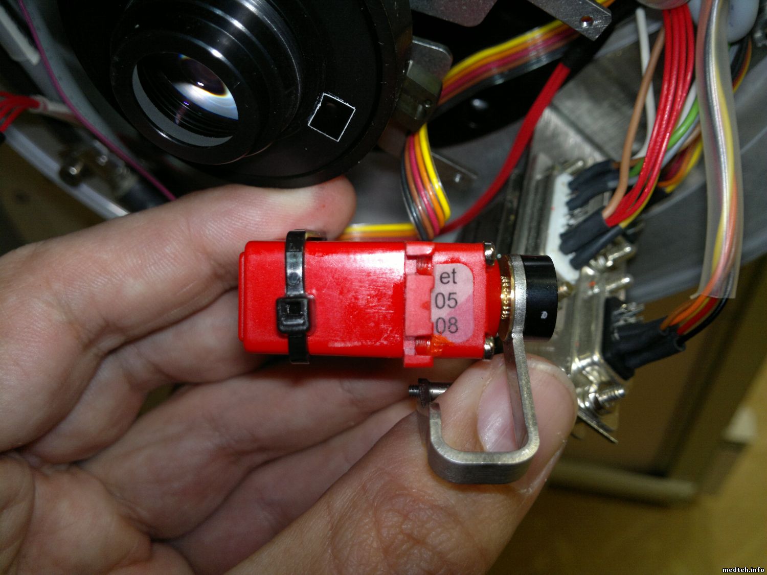

Здравствуйте коллеги.
Помогите определить марку двигателя в цифровом блоке Апелема.
Конфигурация:
Стойка - Baccara 90/20
Генератор - Магнум с тачскрином
Цифровая приставка - Flesh 1500

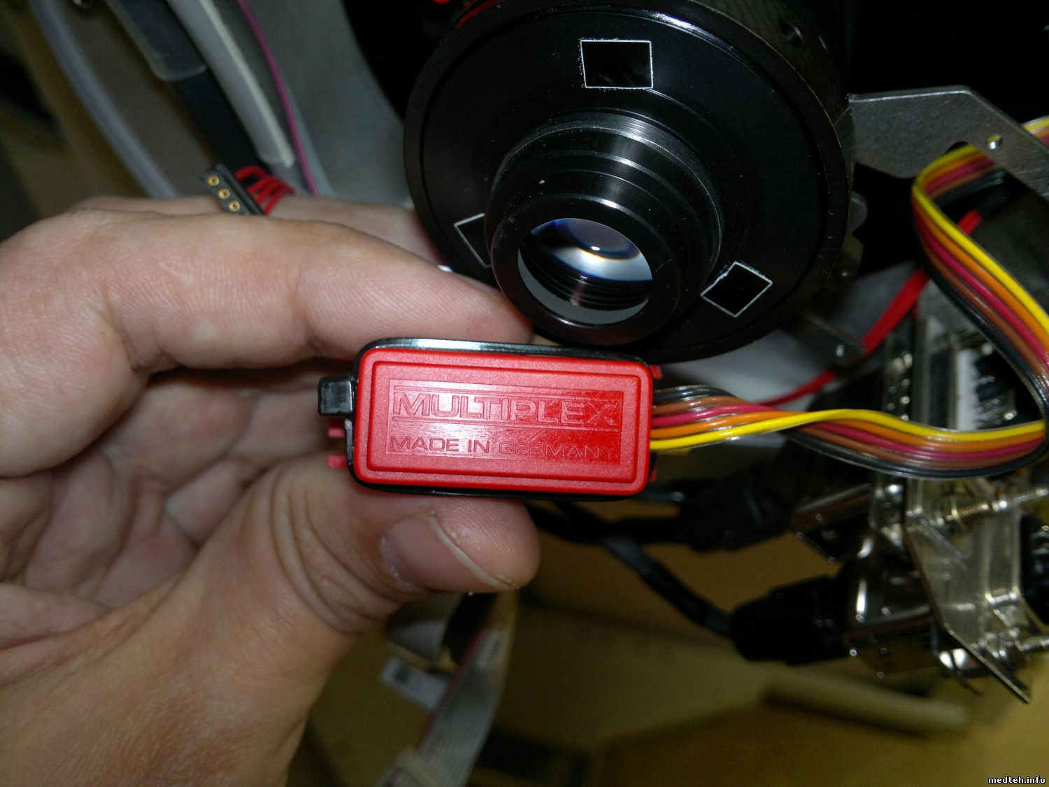

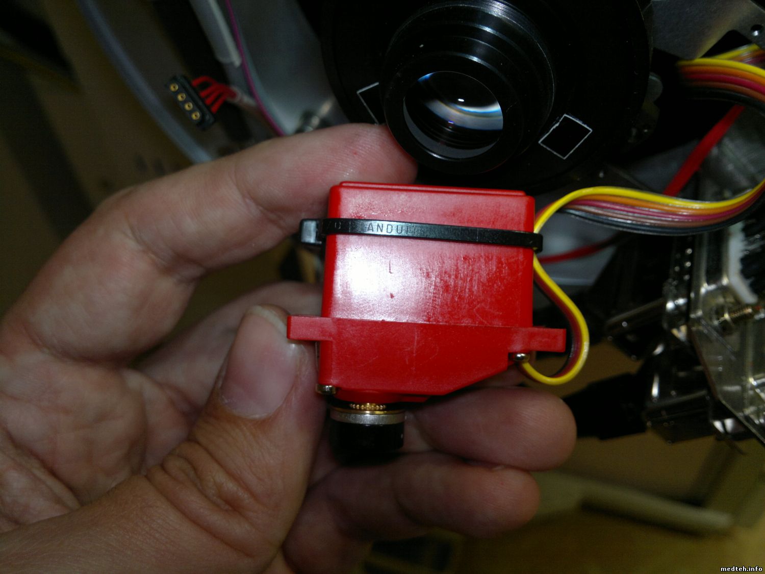

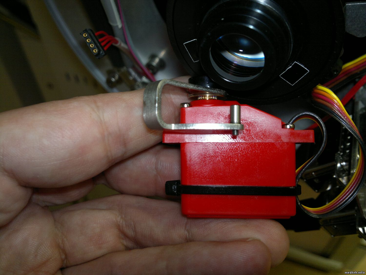

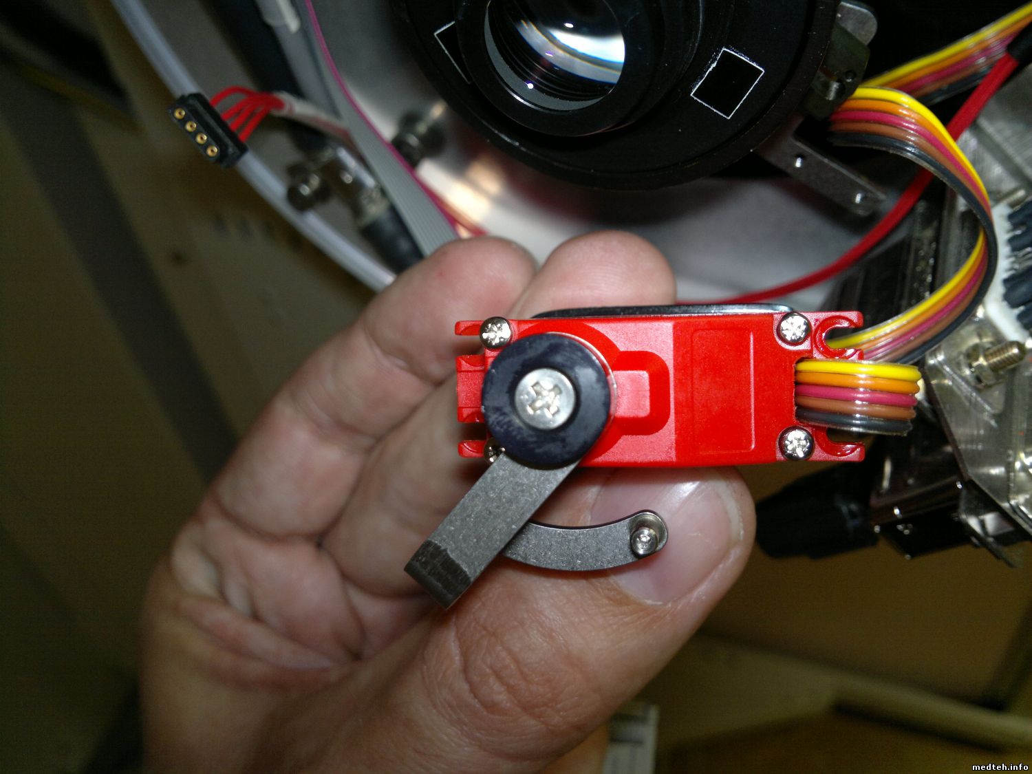

В цифровой приставке сзади у сенсора установлено два двигателя, по мануалу они проходят как "red motor for Iris or NDFilter", p/n 10000103. Один управляет переключением нейтрального фильтра в режимах скопия-снимок, второй ирисовой диафрагмой сенсора. У нас вышло из строя 3 таких двигателя на двух аппаратах и ещё один видимо на подходе. Их слабым местом похоже, являются валы редуктора которые довольно легко гнутся, в результате клинит редуктор и на одной из шестерёнок (видимо специально сделанной из чего-то типа текстолита) срубает зубья.
Мы обратились в СпектрАп по вопросу их закупки, нам выставили счёт 110 тыс. за каждый, но даже по такой цене прислали только один, мол остальные надо заказывать из Франции со сроком поставки 2-3 месяца.
Мы пытались найти их у оригинального производителя, но на корпусе нет никаких указаний на марку, кроме фирмы производителя (Multiplex) и даты производства. Судя по виду и размеру это MICRO digi, но смущает то, что у всех движков этого производителя в свободной продаже только три провода, а у наших пять, два на двигатель и ещё три на потенциометр по которому определяется угол поворота. К тому же MICRO digi похоже сняты с производства, найти их в реальной продаже не удалось.
Кто нибудь может подсказать что это за движки и чем их можно заменить? Или какой набор шестерёнок и валов (у Multiplex'а на некоторые модели такие продаются) может подойти?

Long, Привет! Это обычная "рулёжка" рулевая машинка, применяется в модельном спорте и игрушках. На древних "контроллер" управления отдельный блок, нынче усё в одном флаконе biggrin Как я понял, вскрытие у тебя состоялось и у тебя первый вариант unknown Я такими штуками форточки в теплице открываю, с точностью до 0.1 градуса С biggrin
Вот к примеру https://ru.aliexpress.com/item.....ECtBnj
Если поискать их разных навалом. Удачи.

Long, подбери по габаритам современную серву, удали из неё электронику и получиться 2 провода на электродвигатель и 3 на потенц. Калибровки при этом не избежать. Её можно выполнить качалкой или программным способом.
Успехов!
Сотня за рулевую машинку shok
Это цена хорошей спортивной модели самолета, а там этих машинок не менее 5 штук rofl

Как-то руки всё не доходили написать. В общем, нашли частный цех с высокоточными станками и заказали у них шестерёнки и валы, всё удовольствие 2 тыс. Всё работает, тема закрыта.
