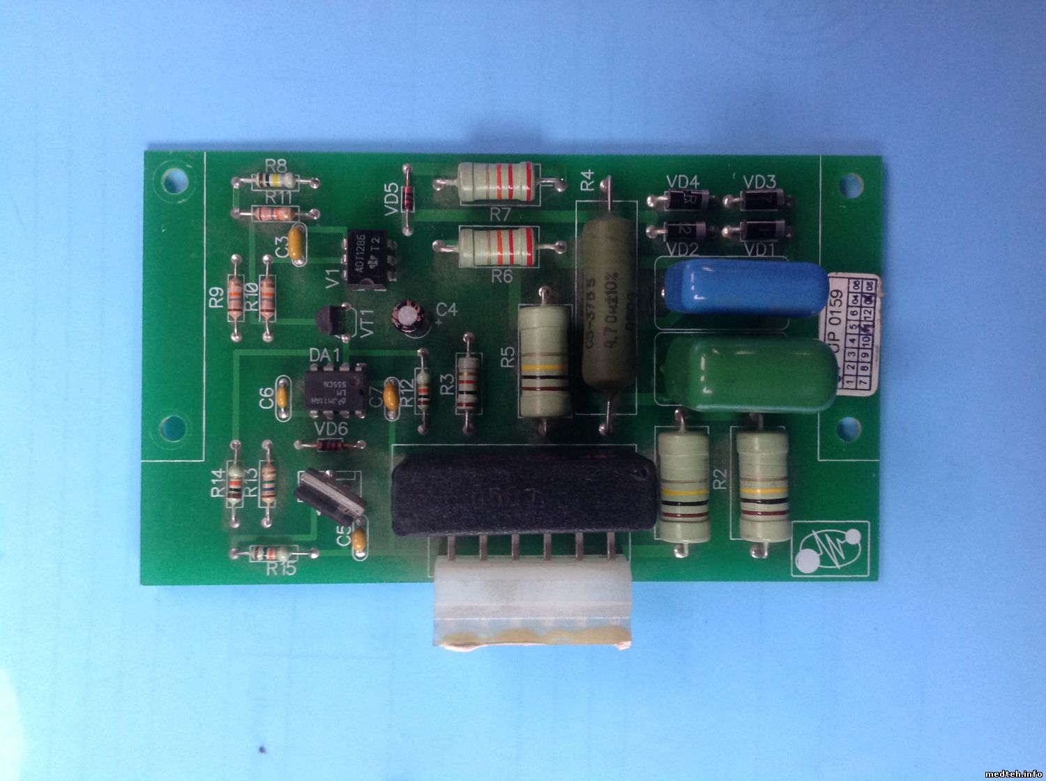

Уважаемые коллеги, подскажите алгоритм работы разгона анода собранным на такой плате.
У меня при включении снимка, в несколько секунд подготовки происходит его раскрутка. Затем после подачи высокого, напряжение на статоре снимается, и анод крутиться по инерции.
Вопрос: это так должно быть? Или напряжение не должно сниматься во время снимка?

На данном аппарате не обращал внимания, но встречал флюорографы в которых во время подготовки происходит разгон и перед снимком отключается.

На каких то версиях прог вообще контроль разгона можно отключить.
То, что снимается напруга с разгона, очень похоже на блокировку снимка.

Stasik, к фото платы неплохо бы приложить схему принципиальную yes , а потом создавать флуд, задай вопрос официалам, версий аппаратных решений полно, какая у тебя известно только тебе и им.

Stasik,
Цитата Stasik ()
ЦЕХ, была-бы схема может
Может, взять мультяху, карандаш, бумагу и потратить времечко, тогда и схема появиться, с нами поделишься, обсудим. По фото два вопроса, что за черная коробочка перед разъёмом и какой силовой элемент над конденсатором С5? По алгоритму работы отвечу, коли можно измерять реальную частоту вращения, то точно в это время на статор фазы не подаются. В данный момент РИД работает как генератор и фазы с него снимаются yes , меряются и отображаются. Если частота не соответствует заданной в настройках для данной рентген трубки, происходит блокировка снимка. petroveech, немного не дожевал drinks
