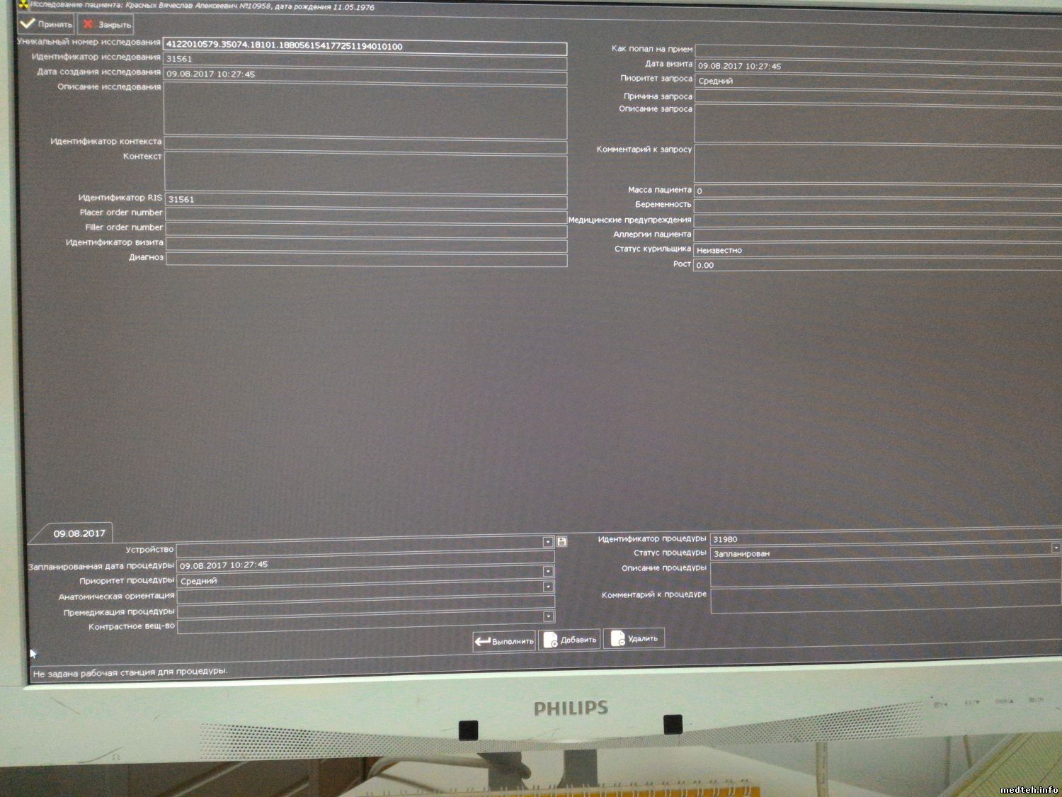

Случилась неисправность с АРМ лаборантом, запустилось средство восстановления системы и со слов лаборантки нажимала много раз исправление неисправностей, несколько раз компьютер писал что не смог устранить неисправности и вдруг на очередной раз он устранил неисправность и запустился Windows.
После этого она попыталась сделать снимки, но система начала ругаться на ошибки и только после этого вызвали сервисную организацию, т.е. меня.

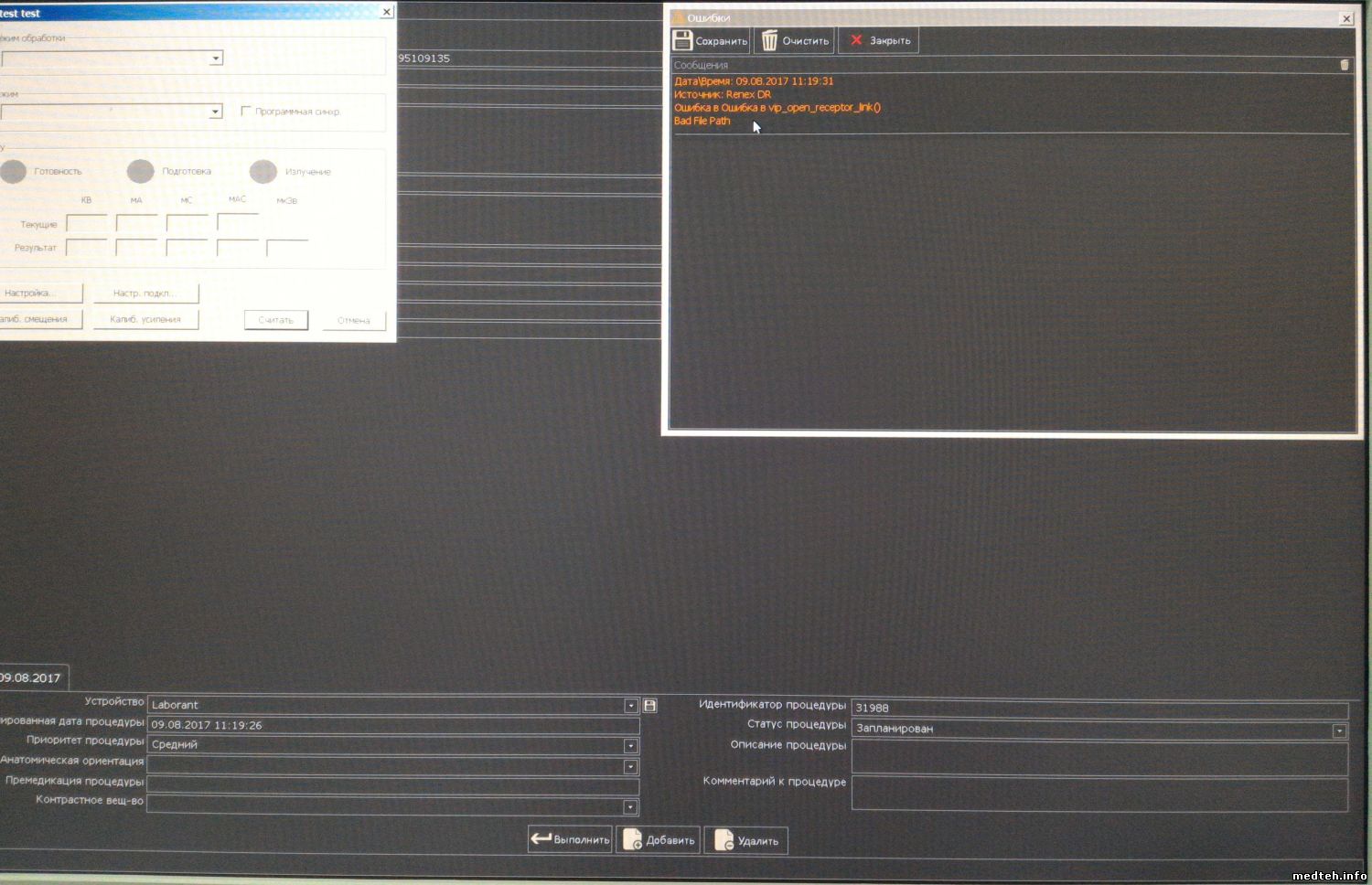

Первая ошибка была "Не задана рабочая станция для процедуры", в пункте Устройство выбрал "Лаборант". Далее появилась другая ошибка "ошибка vip_open_receptor_link() Bad file path". Программой Process Explorer, определил что не может быть найден файл "hcpconfig.ini", он должен находиться в папке
"C:\IMAGERs".
Нашёл образ лаборантского компьютера на АРМ врача и на дисках внутри системного блока, но на них система без этой папки.
Может у кого есть содержимое этой папки и могут ли после этого возникнуть ещё какие либо проблемы?
