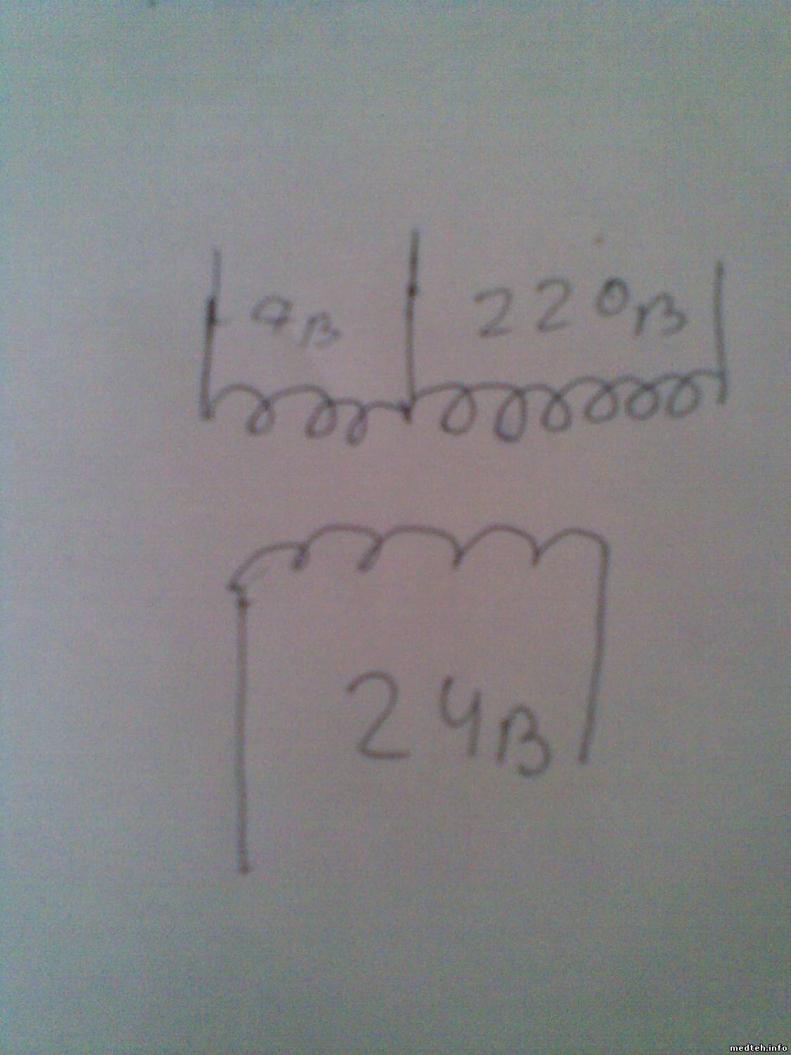

Quote (levscha)
,при включении сгорел транс...
А что сгорело: первичка, вторичка? Причина? Как был выполнен 7ми вольтовый отвод:как отвод от сердины или как дополнительная обмотка?

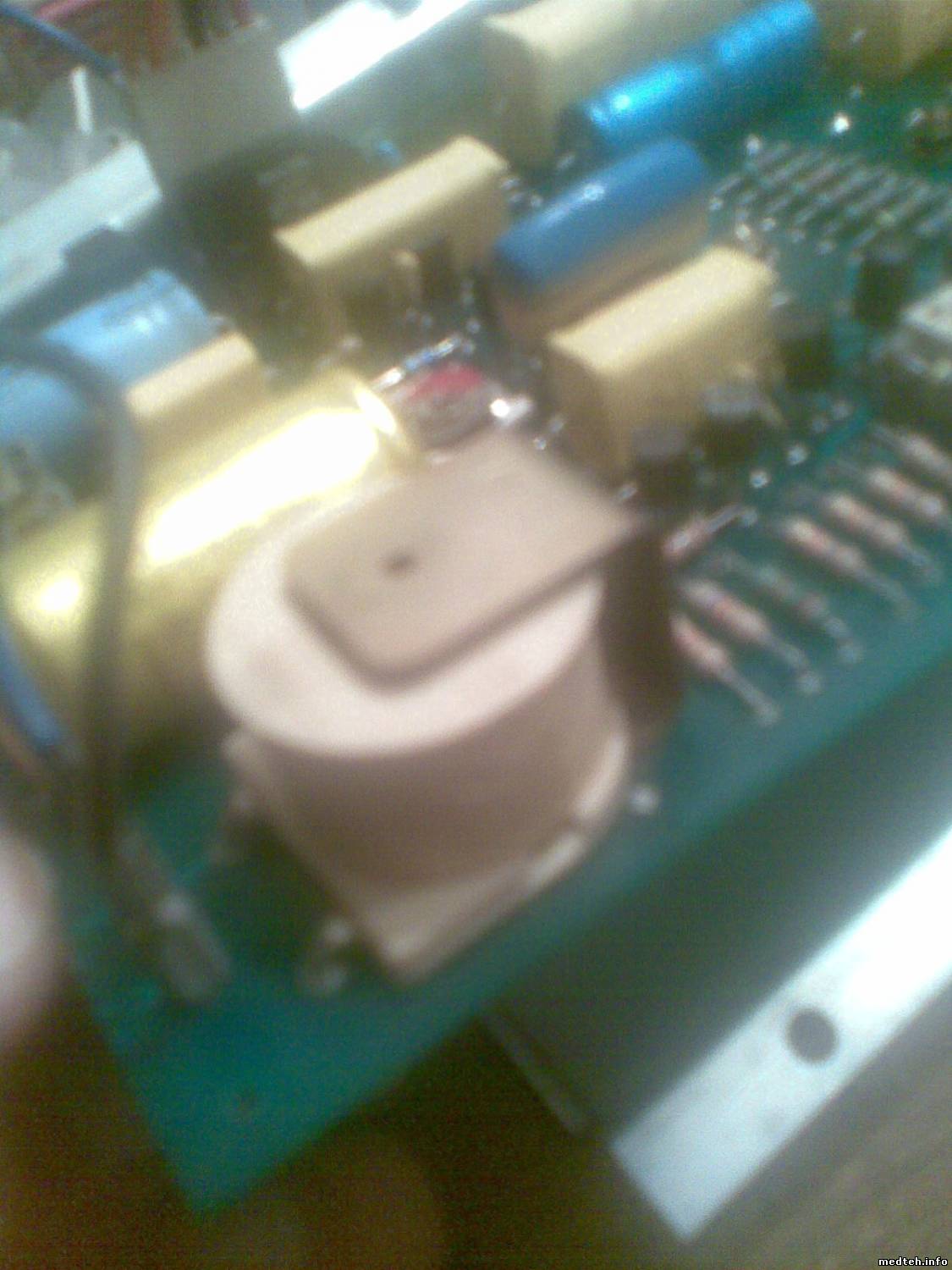

zoil107Дата: Пятница, 30.Июл.2010, 23:20 | Сообщение # 28
У вас сообщений: 133
рентгентехник
А как бы снимки устройства увидеть?Может и мысля попрет в нужном направлении.
забывчивый
levschaДата: Суббота, 31.Июл.2010, 14:42 | Сообщение # 29
Quote (bvm53)
Тогда из-за неполного отключения электронного ключа на голове остаётся 40В, а кнопка отключает окончательно.
при высоком идет звуковой сигнал,типа зума,реле трещит и он должен отключатся вместе со светодиодом,а там светодиод отключается,но реле лиш слегка меняет звучание...
Quote (zoil107)
пока неудалось туда попасть,айболит обещал стабилизатор поставить,но чет пока молчит,как доберусь обязательно все сфоткаю,есть пару фоток,но они неочень,блин,забыл,как сюда по несколько фоток вставлять.Вот-это реле и трещит с него два конца уже идут на голову,а ниже видимо ключ,который и включает высокое

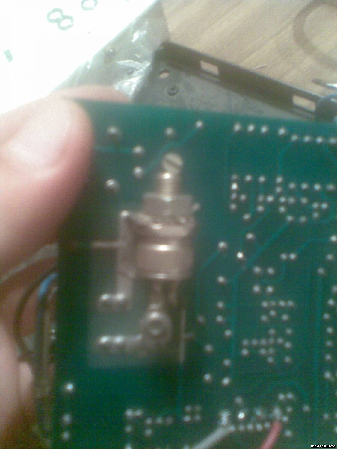

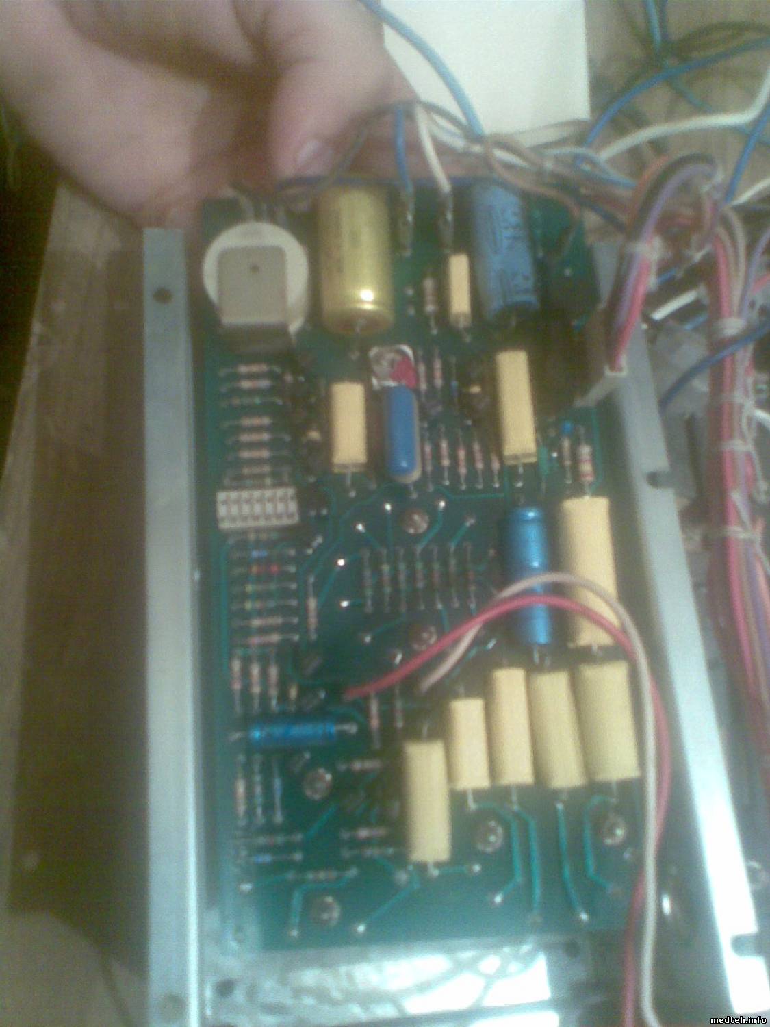

levschaДата: Суббота, 31.Июл.2010, 14:50 | Сообщение # 30
вот ещ две

Если подключить голову через механическое реле голову,можно будет убедиться в работоспособности головы.
На снимке плохо видно,это видимо симистор,управляемый через реле времени а не mAs,так как отсутствуют концы обратной связи.Вместо головы подключить нагрузку типа утюг и лампочку ильича для визуального контроля.
Посмотреть на семисторе сигнал управления.Как правильно замечено при выключении реле долно изчезать и напряжение на семисторе.Аналогичные схемы управления на 5Д2 и Арман.Только управление через реле mAs.

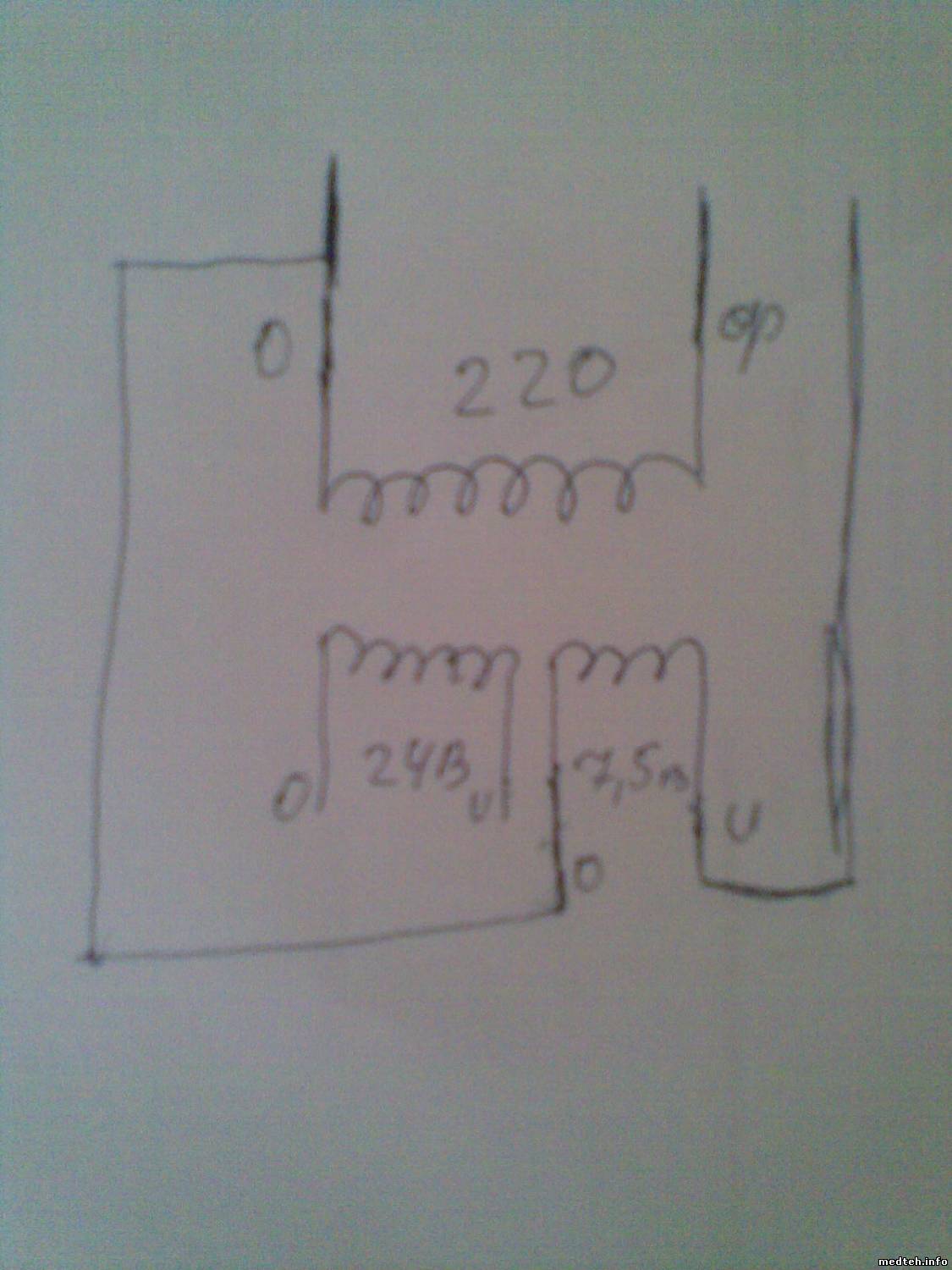

Quote (levscha)
даже если отключить третий конец первичной обмотки,который включает высокое.потому и хочу дождаться стабилизатора и проверить транс в обе стороны обмотки,ведь в другую сторону управление срабатывает как надо,но напруги нехватает на снимок,при180в в сети,выдает на голову 110-115в,мож при 220в сниме
по возможности можеш зарисовать схему подключения транса, чтоб представлять что пытаешбся сделать?

Quote (levscha)
нет,именно оно зудит
непробывал осликом или хотя бы тестером посмотреть что приходит и по схеме понять или по марке элемента что должно быть и снимки можно покачественней - четкости совсем нет shok

levschaДата: Воскресенье, 01.Авг.2010, 16:20 | Сообщение # 38
Quote (renmaster)
первая фотка-так выглядел родной транс,вторая-свой подключаю.если включаю как показано на фотке,то управление срабатывает как надо,но нет снимка и на голове 110-115в,а если меняю местами конци вторичной обмотки,то снимок есть на голове,как и в сети 180в,но управление храмает,светодиод гаснет,а реле нет. на голову приходят еще два конца сети,один напрямую,второй на плату и дальше. через реле...
Quote (renmaster)
но реле невыключается,только отпустив кнопку
Сообщение отредактировал levscha - Воскресенье, 01.Авг.2010, 16:50
renmasterДата: Воскресенье, 01.Авг.2010, 22:32 | Сообщение # 39
Quote (levscha)
,два конца на голову одного цвета и напряжение переменное,
Quote (levscha)
levscha, сколько проводов все-таки приходит?
Quote (levscha)
зачем пытаешься изменить схемуподключения?
в правельном подключении согласно схемы
- надо смотреть управление силового ключа - далее - сам ключ , с подключением нагрузки как советовали выше
