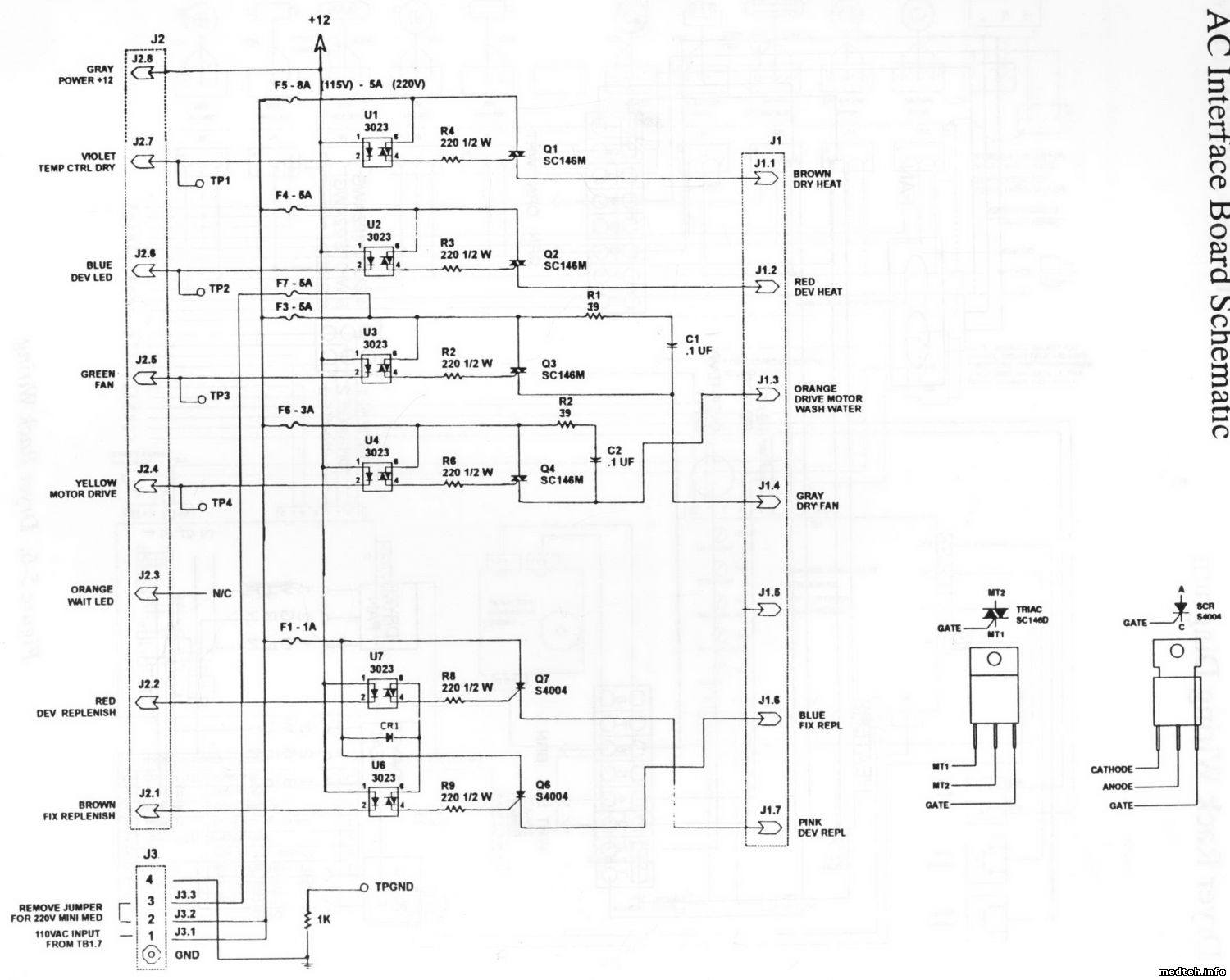

Приветствую всех на форуме . Проблема такая-не включается привод перемещения пленки и вентилятор и нагреватель сушки. Понятно , что это одна цепь. Герконы вроде в порядке. Привода точно исправны. Нет эл .схемы помогите чем можете. Советом или схемой. Остальное все пашет . И рециркуляция и нагрев и подкачка растворов.

petroveechДата: Четверг, 03.Авг.2017, 07:35 | Сообщение # 5
У вас сообщений: 1073
Иженер
Не она?

Ребята , зто не серьезно. Вы пишите совсем о другой проявке. В ней нет датчика уровня. Это же каменный век ! А вы ДАТЧИК УРОВНЯ !!!! Короче проблема решилась ! Там такие стремные клеммы , что отваливаются от одного прикосновения. И эта проблема не на одной этой машине. Был обрыв в силовой цепи , нашли просто следуя по трассе проводов. Была бы схема , все решилось бы гораздо проще. А так пришлось потрошить жгуты. Необходимость в схеме до сих пор актуальна. Если кто найдет ,то шлите. Всем СПАСИБО !!!
