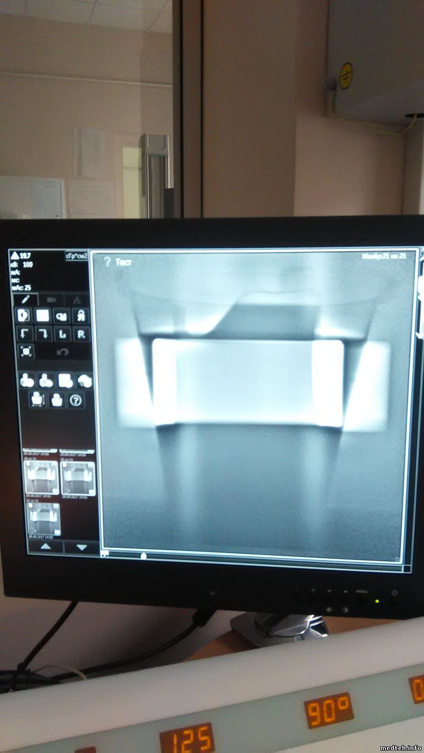

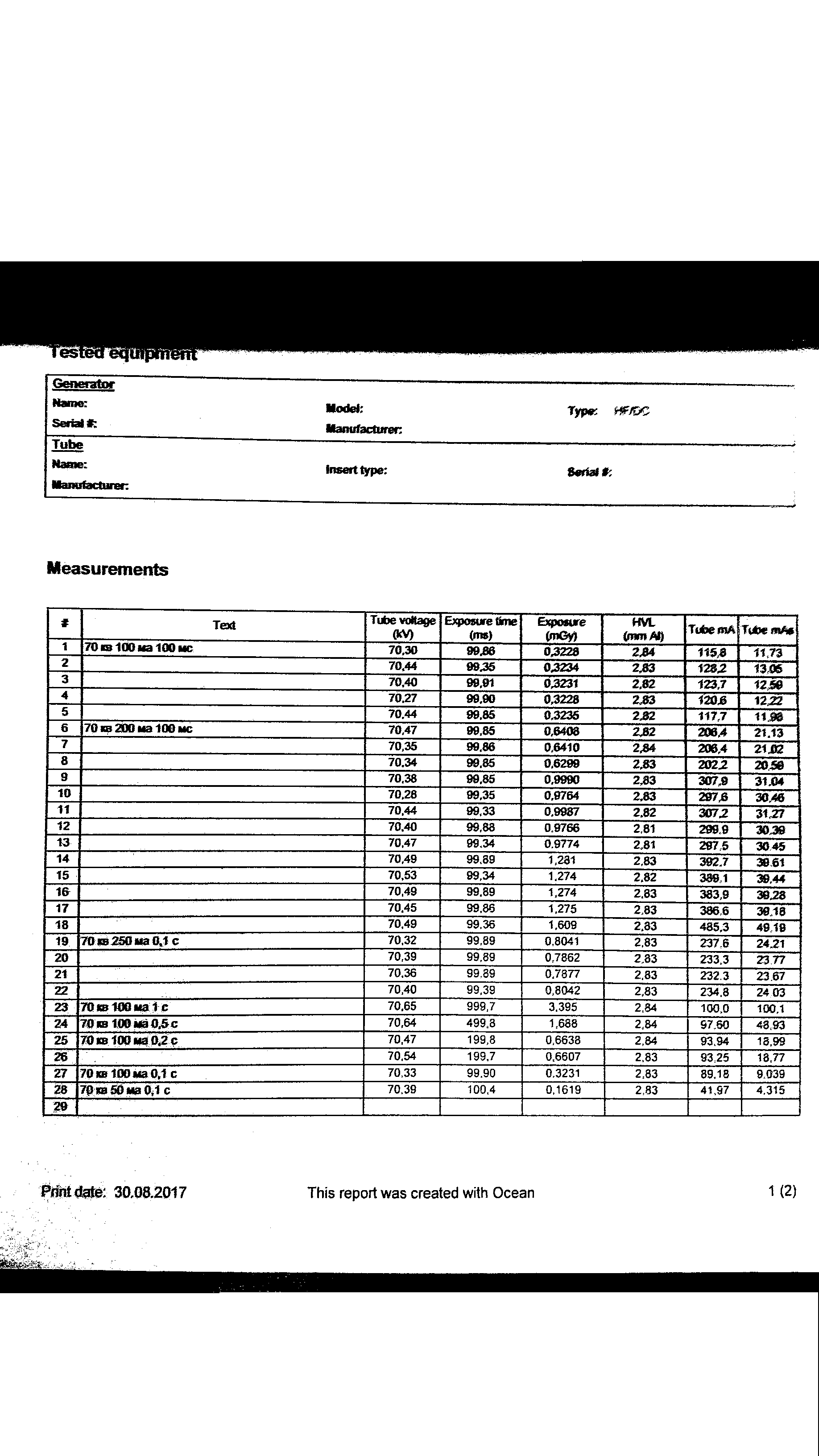

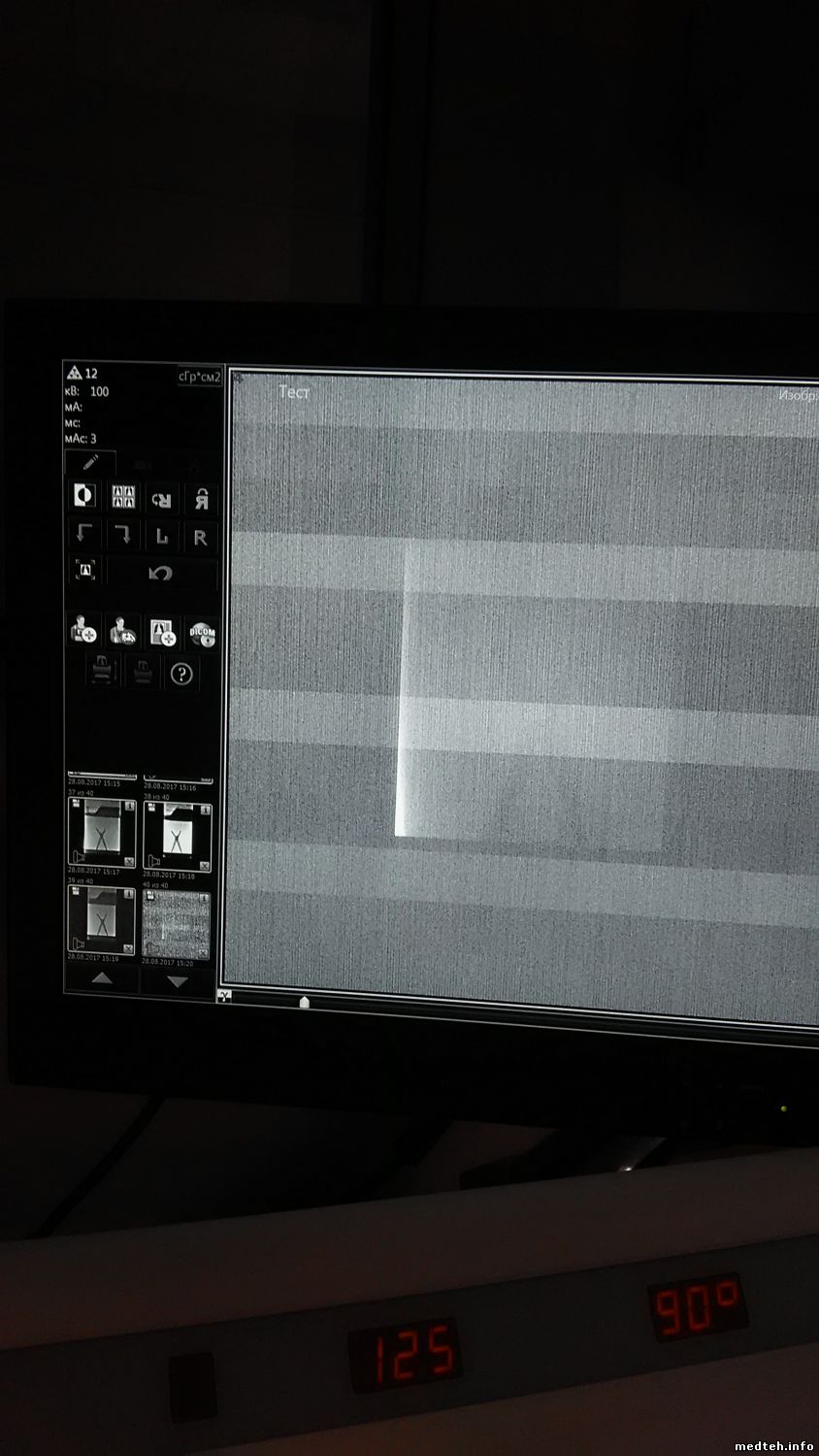

Темка всё-таки не закрыта. Лаборантов, вроде, заставил залесть в букварь dance2 , начали немного думать и корректировать. У врачей остались вопросы, почему возникает зависание картинки на скопии, ИНОГДА обычно после 2-3 работы комплекса и странные (хотя я бы сказал в рифму без буквы т) снимки, особенно при диафрагмировании. Притащил "Очень зубастую рыбу", которая меряет всё и сразу, отстрелялся, репорт прилагаю, ну и "снимочки".
Обсуждаем!
ЦЕХДата: Пятница, 01.Сен.2017, 10:14 | Сообщение # 13
У вас сообщений: 262
рентгентехника
Белые ночи
Да небольшое пояснение к рапорту по заданным токам, запарил блин вбить.
Позиции 9-13 300мА
14-17 400мА
18 500мА
в остальном всё по строчке вниз до изменения. Наблюдается "вылет" за рамки на анодных токах меньше 100мА,
Можно ли говорить о физическом износе катода малого фокуса при данных цифрах?
