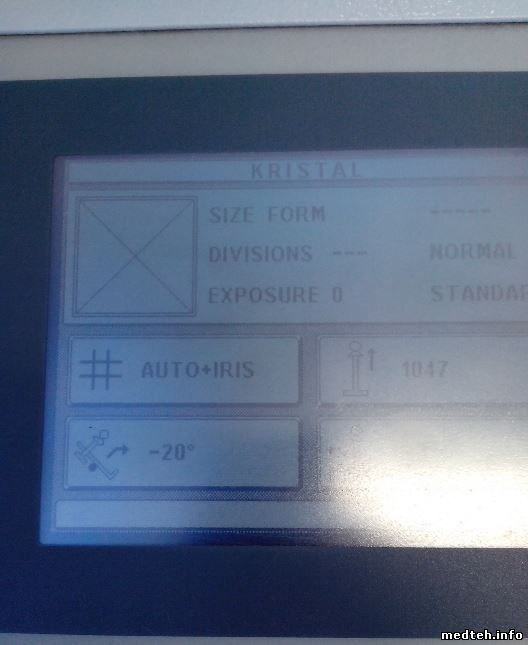

seabeeДата: Среда, 28.Июн.2017, 16:49 | Сообщение # 1
У вас сообщений: 1319
На пульте показывает угол наклона стола 20гр. Сначала помогала перезагрузка и угол вставал в ноль.
Теперь угол 20гр постоянно.Датчик в основании стола исправен.Не нашел переключатель в сервис в пульте.Схемы вроде есть,но что то не сходится,наверно более новые.

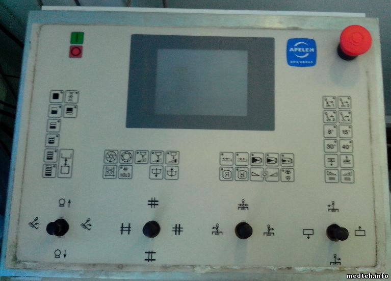

seabeeДата: Понедельник, 03.Июл.2017, 16:12 | Сообщение # 5
У меня вот такой пульт.
abcdifДата: Понедельник, 03.Июл.2017, 20:24 | Сообщение # 6
У вас сообщений: 136
Рентгенотехник
да пульт такой же.а что не получается войти в настройки

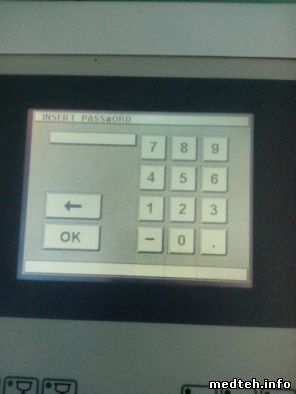

seabeeДата: Вторник, 04.Июл.2017, 04:38 | Сообщение # 8
При включении кнопок среза-запросил пароль.Никто не поделится?

seabeeДата: Суббота, 08.Июл.2017, 17:42 | Сообщение # 10
Так фото консоли есть.На экране после нажатия кнопок среза,появляется на экране-строка пароля и кнопки набора пароля в цифрах.Сфотаю в понедельник.
seabeeДата: Понедельник, 10.Июл.2017, 05:17 | Сообщение # 11
Сегодня угол наклона стола 0гр а не 20гр. и всё работает.Плавающая неисправность.
При введении пароля,экран переходит в обычный режим.Перемычку ставить-пустой экран.

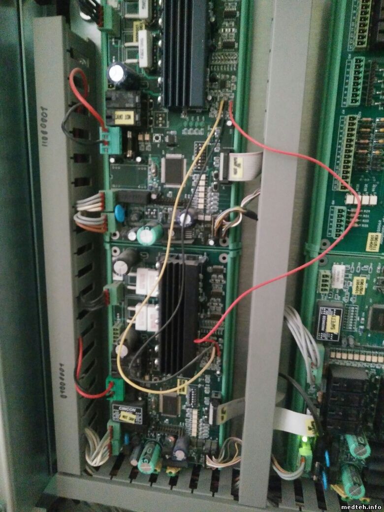

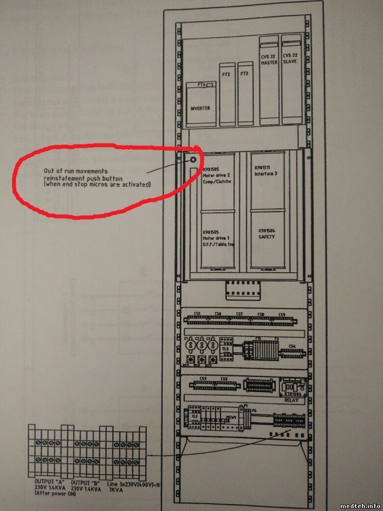

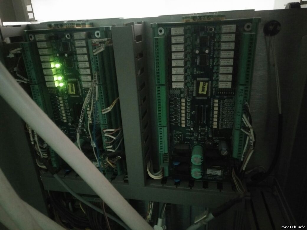

karkasjkeДата: Понедельник, 16.Апр.2018, 10:07 | Сообщение # 13
У вас сообщений: 22
Механик
Оренбург
Здравствуйте, может кто что подскажет. Проблема такая: Baccara DX с пульта управления стол может двигаться только вертикаль - горизонталь, управление колиматором тоже работает, шторки двигаются и свет загорается, управление касетоприемником с пульта тоже работает. Все остальное не работает, ни движение излучателя вверх-вниз относительно стола, ни наклон, ни передвижение самой деки стола. Деку стола можно двигать только с панели на самом столе. Для входа в сервисный режим пульта стола нужен пароль. Во время загрузки диагностика проходит нормально, ошибки не выскакивают. При нажатой кнопке сброса(отключения концевиков) в шкафу возле плат драйверов, ситуация не меняется. Есть подозрения на плату драйвера. Индикация отсутствует вообще, хотя питание на нее приходит. В первую очередь проверил все преды, оказались все целые. Подскажите куда "копать", может была аналогичная проблема. Заранее спасибо.

karkasjkeДата: Пятница, 04.Май.2018, 09:54 | Сообщение # 15
У вас сообщений: 22
Механик
Оренбург
