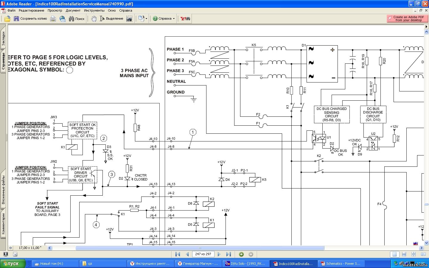

Скиньте пожалуйста схемку в личку:Auxiliary Board 732219
Не управляется транзистор включающий контактор к5 ???
ANDRY
petroveechДата: Пятница, 23.Июн.2017, 07:02 | Сообщение # 2
У вас сообщений: 1073
Иженер
Питающее какое? В смысле периферийная плата и пульт.
sasanikДата: Пятница, 23.Июн.2017, 13:58 | Сообщение # 3
У вас сообщений: 28
Днепр
Это CPI с пультом магнум и для включения К5 сначала надо зарядить конденсаторы через включенное К1 и резисторы р10 и Р11. Должно загореться ВС BUS OK и на J4-8 появиться 12В -это сигнал снятия блокировки включения К5.

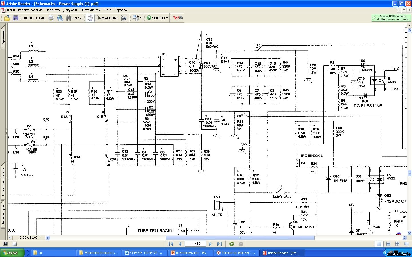

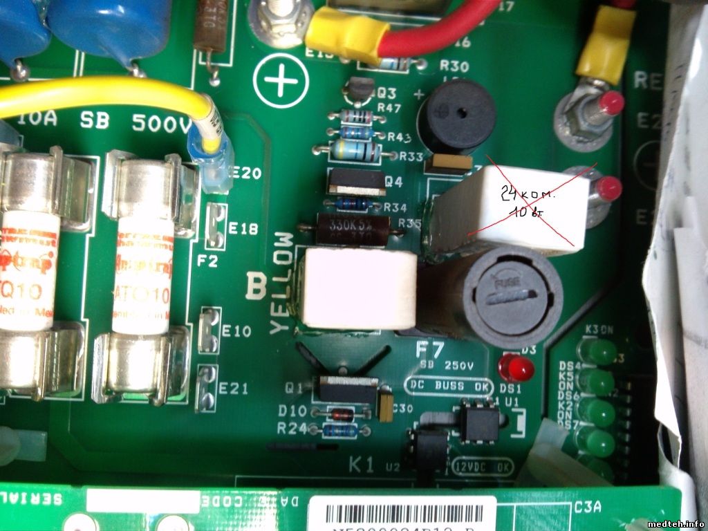

Померил на емкостях-400в, оптрон исправен, далее в схеме обозначение фильтра зарядки в квадрате, кроме резисторов нечего гореть.Такие проволочные резисторы горят часто.
ANDRY
Сообщение отредактировал AVAM - Понедельник, 26.Июн.2017, 17:20
sasanikДата: Вторник, 27.Июн.2017, 00:17 | Сообщение # 7
У вас сообщений: 28
Днепр
400в маловато будет и проверь синие бочки 47 ом и кусок помощи
sasanikДата: Вторник, 27.Июн.2017, 00:20 | Сообщение # 8
У вас сообщений: 28
Днепр
AVAMДата: Вторник, 27.Июн.2017, 17:09 | Сообщение # 9
У вас сообщений: 299
москва
Да маловато, но я мерил при выключеном к5, а потом забыл проверить. Все звонил, только не мог добраться до этих керамических по 24к.
Все заработало. ДА,там еще сильный перекос фаз.
