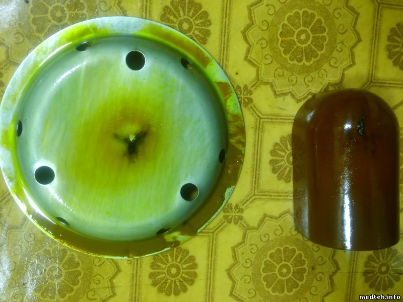

У нас сегодня тоже 12ф7 гавкнул,делали всё как обычно,что то щёлкнуло,загудело,последние несколько снимков получились белыми-записано со слов медперсонала.В пульте нашли- реле преднакала срабатывает,но не отлипает после отпускания кнопки снимков,всё поправили,готовность есть,во время снимка сильно гудит ВВ бак,шкалит миллиамперметр тока трубки,высокое сильно занижено(ясно стало по блёклому свечению куска усилительного экрана из кассеты,подарил товарищ),грешу на ВВ выпрямительные столбы и симистор.

RomualdДата: Среда, 18.Окт.2017, 13:11 | Сообщение # 25
У вас сообщений: 443
ремонт медоборудования
Липецк
Кабели проверили мегометром,пробоя нет.У нас прошило изолятор в РИД,высокое шило на землю.

РИД собрали и поставили прошитый изолятор,я говорил не надо...
теперь шьёт свыше 90кв, опять снимать трубу... yes

А "тарелку"мож тоже заменить?
Alex70ttДата: Среда, 18.Окт.2017, 17:33 | Сообщение # 29
У вас сообщений: 524
рентген техник
вся Россия
изолятор мона не ставить а вот крышку или отмыть или менять
bespalnik72Дата: Среда, 18.Окт.2017, 17:41 | Сообщение # 30
У вас сообщений: 320
масло нужно заменить или хотя бы в лабу на пробой!!! ,с тарелкой вопросов нет ,а защиту контактной площадки наконечника под замену если не найдете можно и без неё ...но масло лучше сменить drinks good

масло однозначно!!! менять !!!! и надо было сразу!!1
Dmitriy1972Дата: Четверг, 19.Окт.2017, 11:35 | Сообщение # 32
У вас сообщений: 79
Изолятор пробило скорее всего из-за недостаточного количества масла - по воздуху. Проверяйте РИД на отсутствие утечек и пузырьков воздуха после сборки.
RomualdДата: Четверг, 19.Окт.2017, 11:38 | Сообщение # 33
Липецк
Заменил масло,всё работает как надо!Спасибо всем и удачи! drinks
