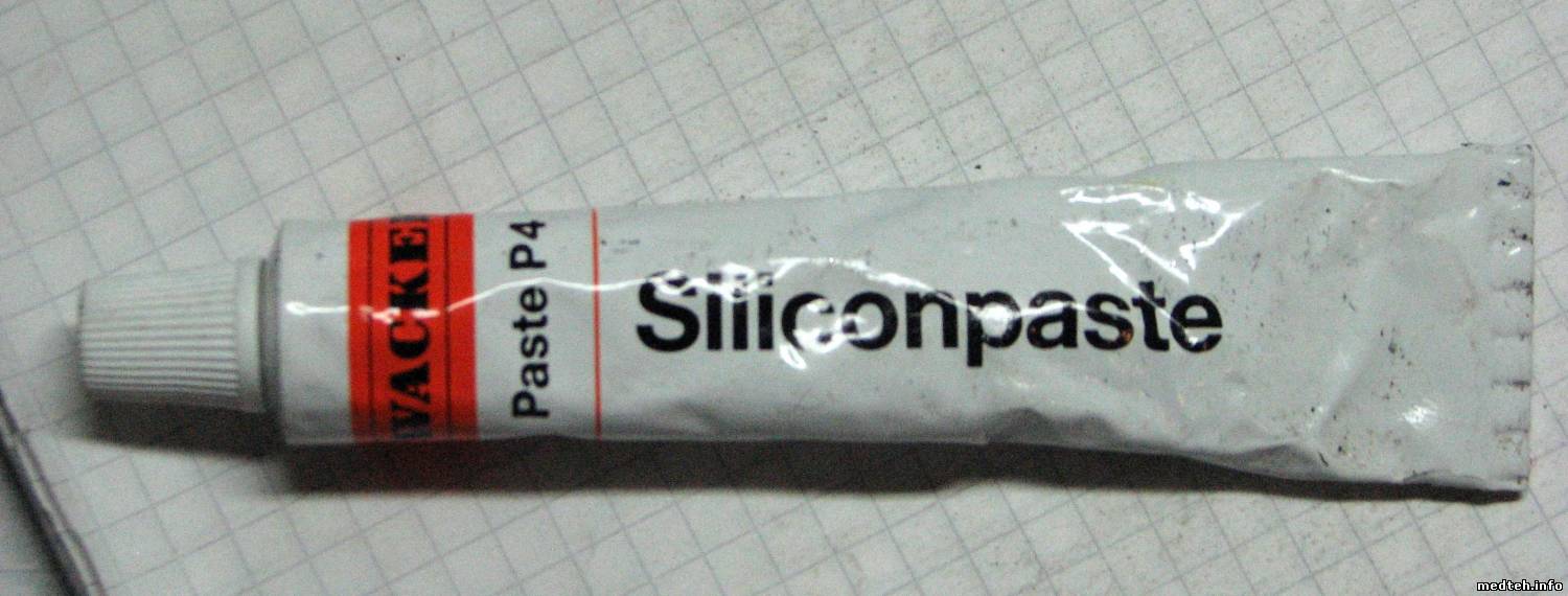

Привет всем.
Филипс много лет комплектует свои аппараты силиконовой пастой Р4 фирмы WACKER германия.

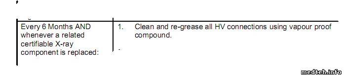

Если не ошибаюсь то в паспорте РУМ 20 рекомендуют менять смазку каждые 2 месяца, а вазелин лучше использовать кремнийорганический.
