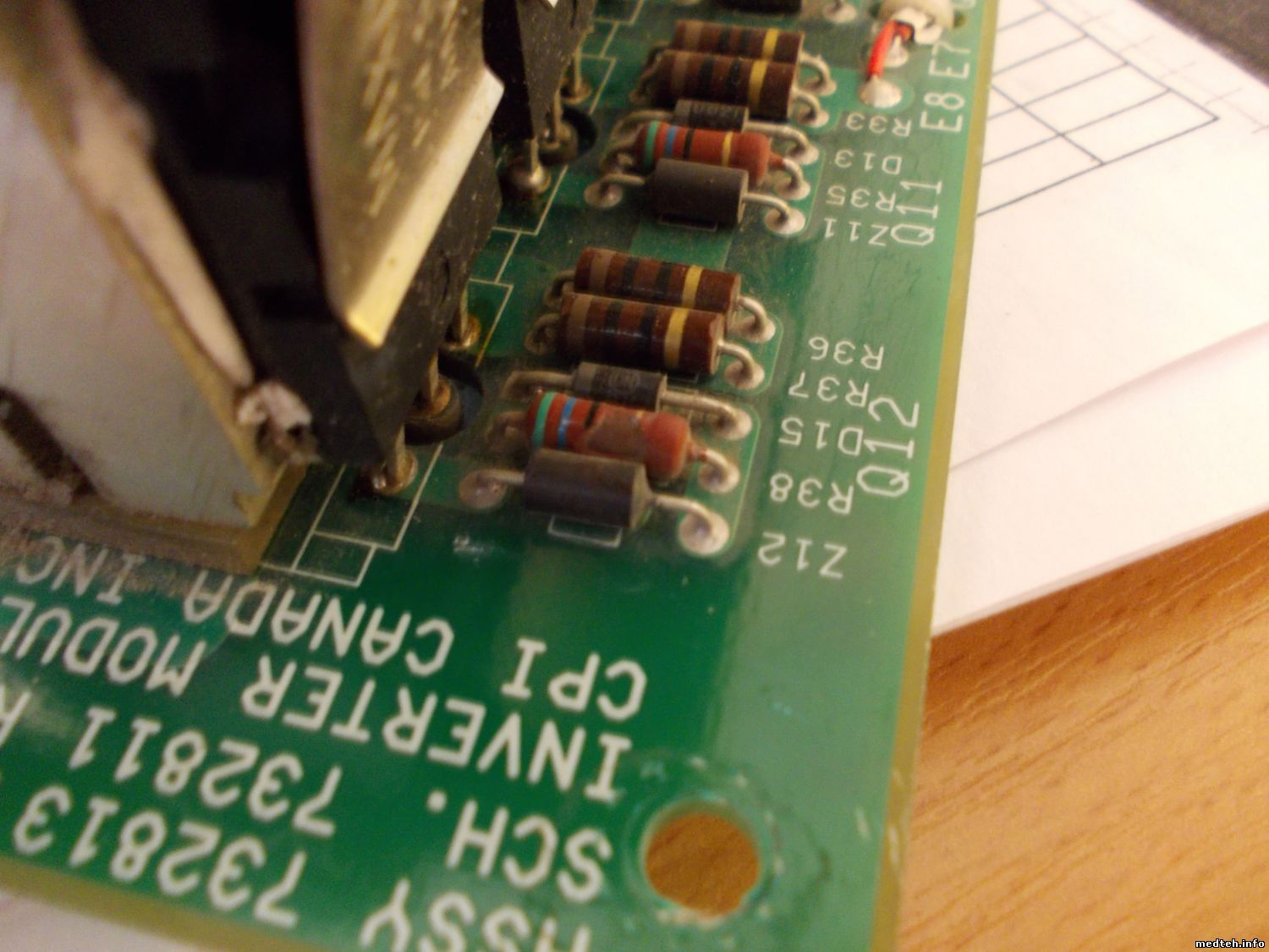

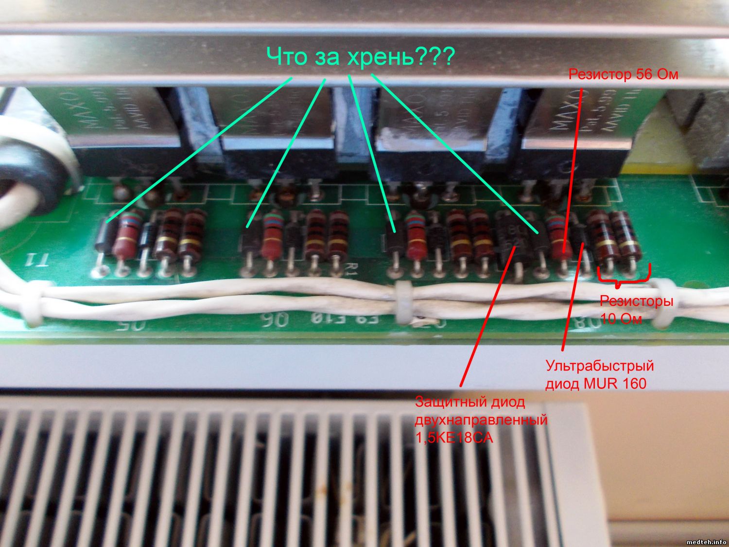

Здравствуйте коллеги!!! Имеется плата инвертора (с инверторванного блока) питающего PIXEL HF 850. Не могу разобрать что за электронный элемент стоит под буквой Z. Вроде так обозначается стабилитрон, но при проверке мультиметром звониться в обе стороны, сопротивление примерно 2 ОМ, на нем естественно ничего не написано. Может кто поделиться схемой, или подскажет что это...Очень нужно для ремонта. Фото прилагаю

с виду дросселя вроде . магнитом проверьте феррит это или нет.

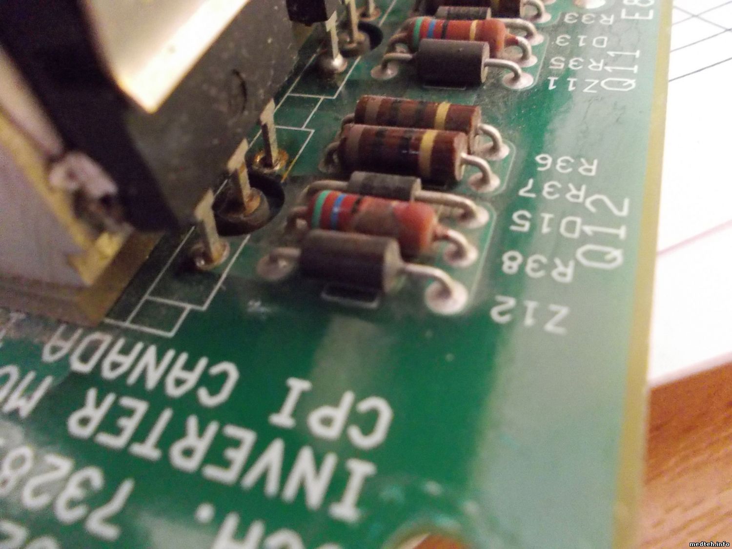

Вот еще фото (на плате под Z12 и Z11). На них видно что он не симметричен с торцов
AlexiumДата: Вторник, 02.Май.2017, 19:06 | Сообщение # 4
Ферритовая трубка, сквозь которую пропущен провод. Фильтр подавления импульсных помех (иголок).
petroveechДата: Среда, 03.Май.2017, 06:26 | Сообщение # 5
У вас сообщений: 1073
Иженер
Диоды звони и меняй, только выпаивай. Обязательно проверь диодный мост на входе. Разбери и почисти пускатель. Не горит там больше ни чего. Главное при сборке транзюки хотя бы тестером по оммическому прогони. Цифровым они даже открываются. Подбирай по 4 боль не менее одинаковых.
