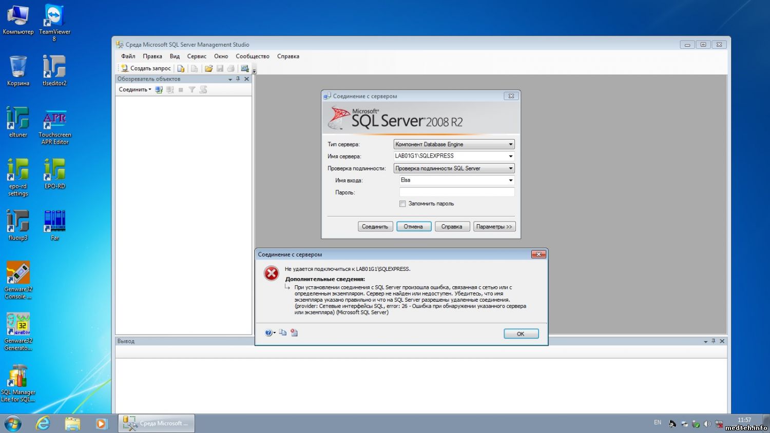

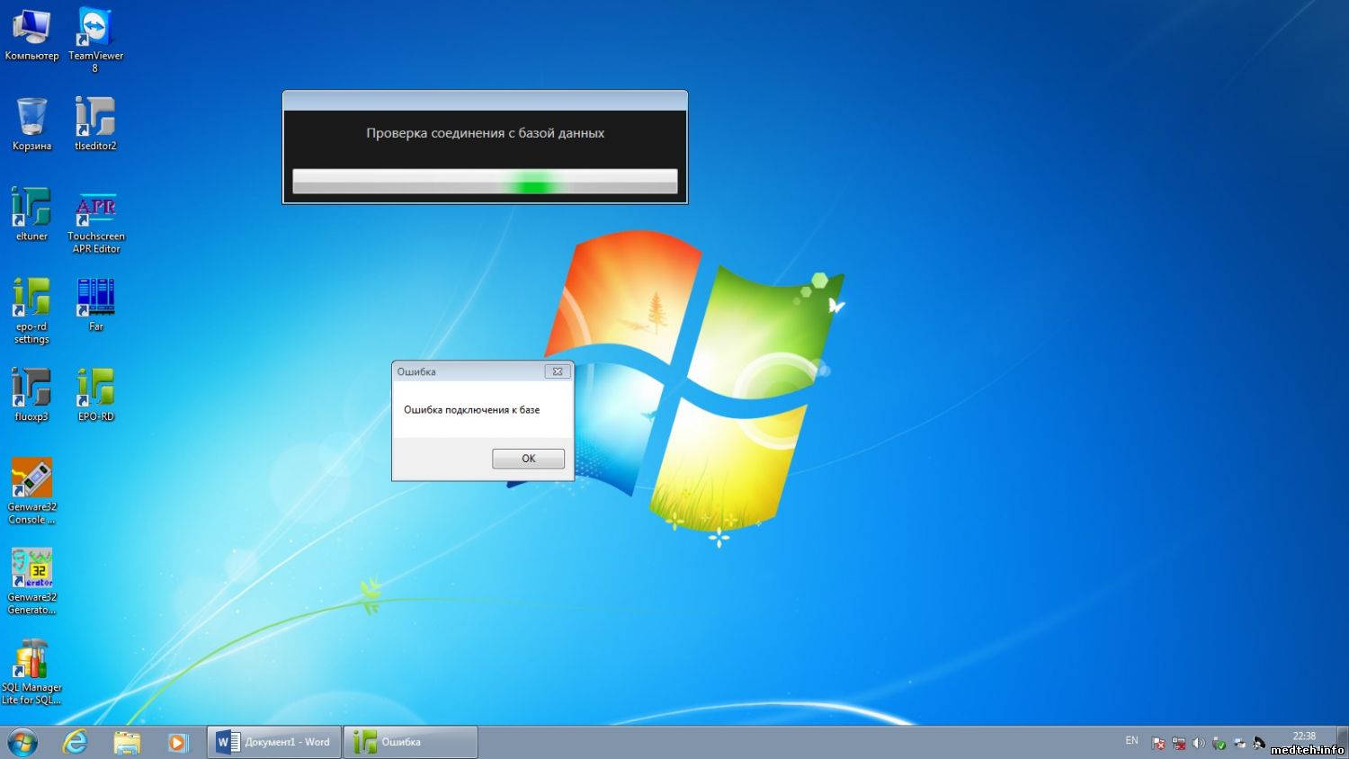

Приветствую! Работаю в городской поликлинике. И возникла проблема на системе лаборанта, которая управляет Флюрографом обрабатывает файл экспозиции, и передаёт на систему врача для просмотра и печати результата, а так же сохранения результата. Дак вот при запуске системы, пользователь Крт выскакивает ошибка подключения к базе. Где рыть епд сетинг не запускается, как прописать путь к базе данных, одноразовый пароль у меня есть для входа в систему инженера

причиной может быть это?
Именно в этом и есть причина!
Нужно переустанавливать MS SQL.
Возможно у вас на диске D:\ есть файл с образом системы (электроновцы обычно оставляют). Можно попробовать воспользоваться им.

Если только потом не обновляли, а образ старый))). Проще перемахнуть сервер. Только не забыть пользователя правильно настроить.

Думаю вот в чем проблема...

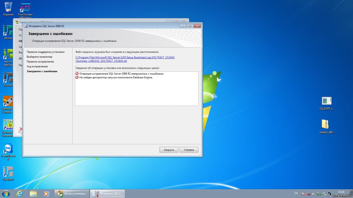

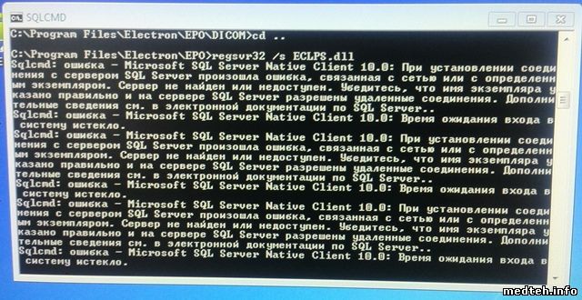

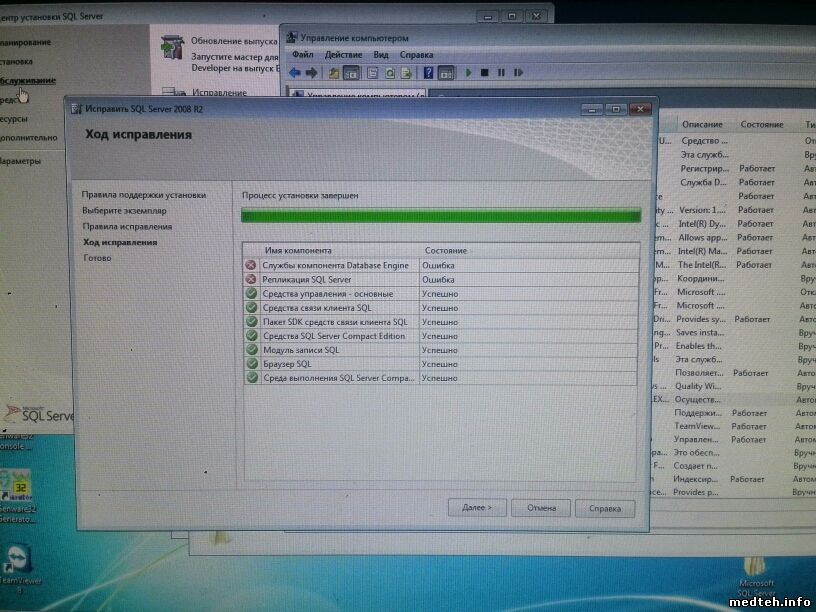

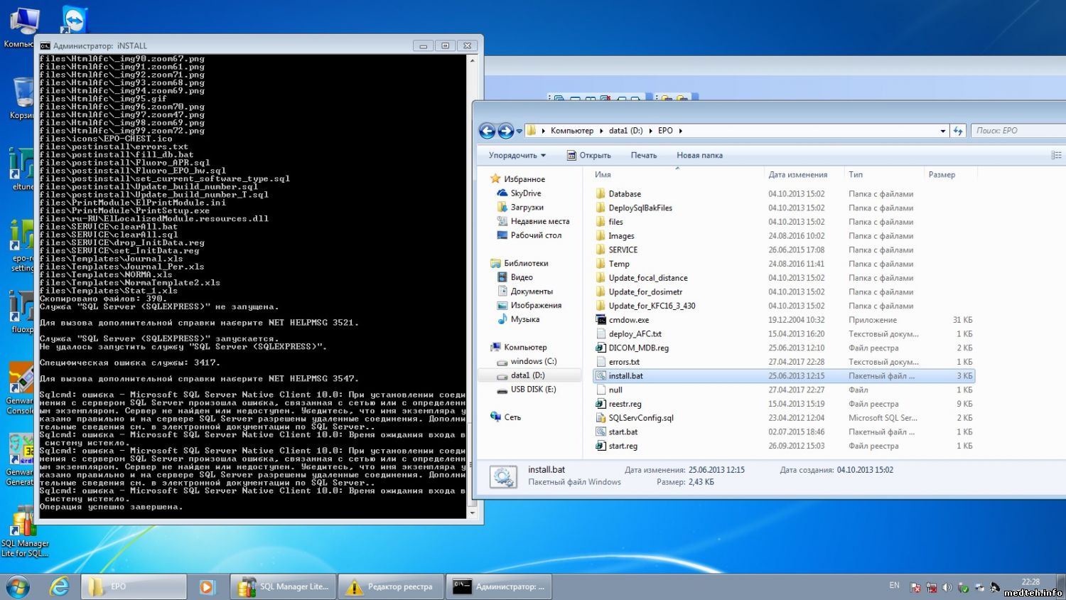

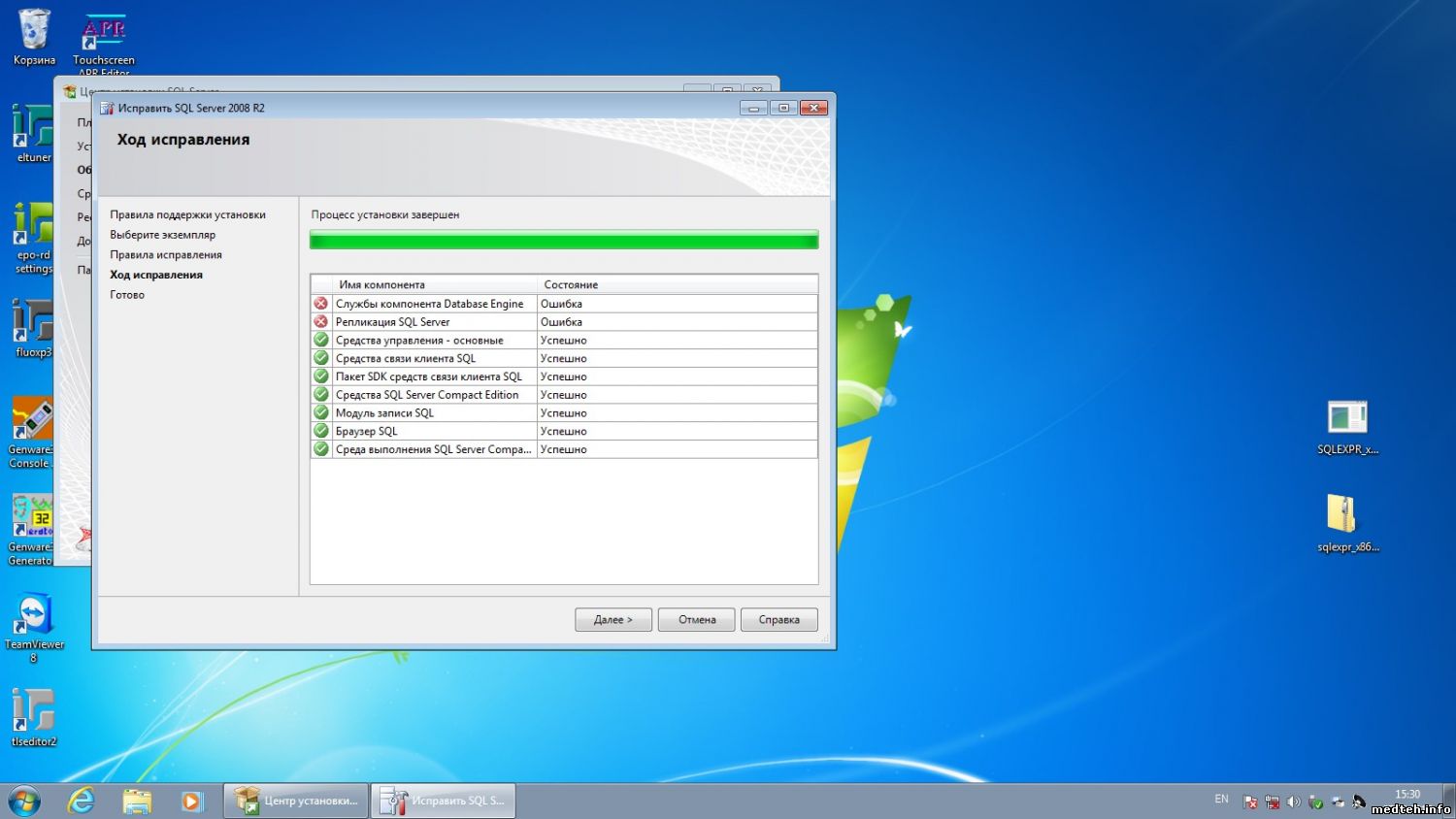

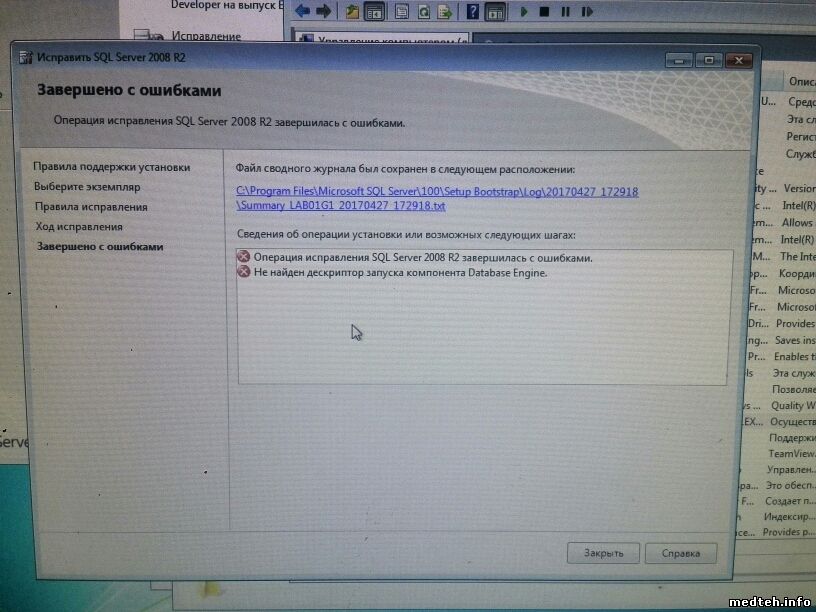

не удалось запустить службу SQL server на локальный компьютер. подробности содержатся в журнале системных событий. если эта служба разработанна не в Майкрософт, обратитесь к разработчику службы, и сообщите специфический для этой службы код ошибки 3417. где копать что бы запустить службу... в ручную не запускается????
А пробоал испраить .... пишет вот что: произошла ошибка : не найден дескриптор запуска компонента database engine. unknown

FeTДата: Пятница, 30.Июн.2017, 12:58 | Сообщение # 15
У вас сообщений: 175
ПО рентгеновских аппаратов
Мой город не дом и не улица...
Именно в этом и есть!
SQL не может установиться.
Нужно снести и вычистить за ним все следы, а потом устанавливать снова.
