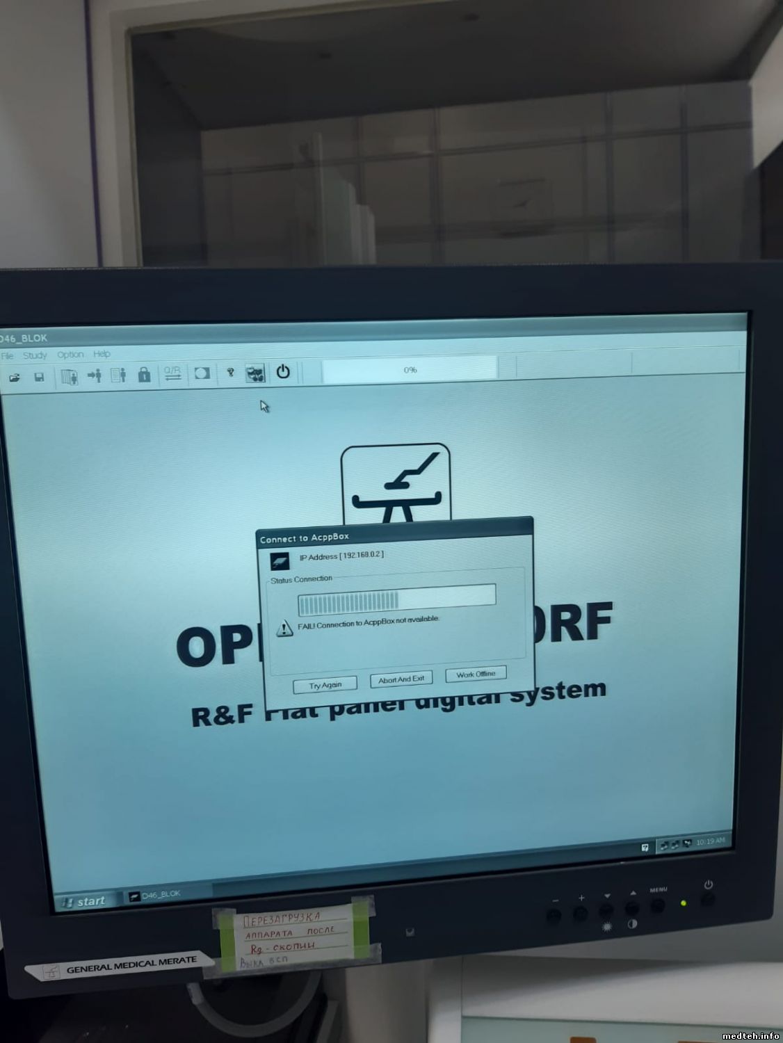

KAIIImarikДата: Пятница, 25.Мар.2022, 10:54 | Сообщение # 23
Спб
Подскажите, пожалуйста, ОПЕРА Т30 при включении вылезает сообщение: "Connection to AcppBox not available"?
http://www.medteh.info/_fr/154/6541124.jpg
Куда копать?
Кто может поделиться паролями?

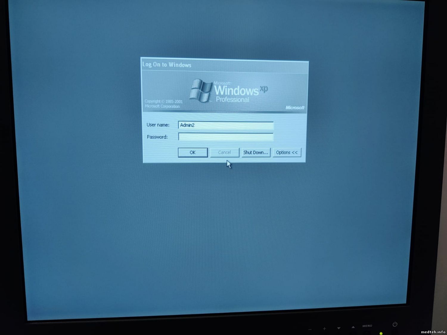

Добавил ещё фото:
