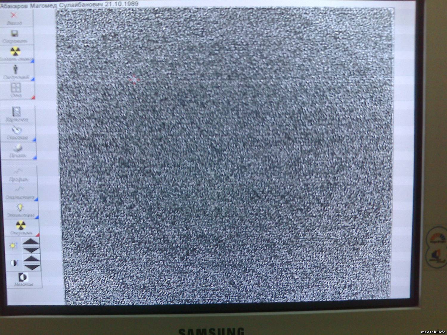

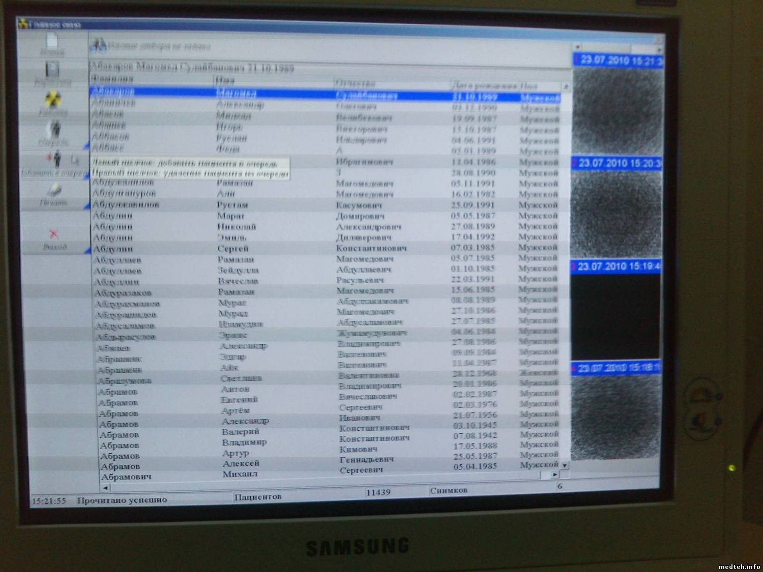

При производстве снимков на экране вот такая картинка:
высокое проходит (люминовор светится). какие будут идеи?
комп лаборанта пишет, что мол вы не имеете прав для установки нового устройства.
Пароль, любезно предоставленный renmaster компы не принимают. наверное другой, видимо придётся взламывать.
Сообщение отредактировал igrik123 - Пятница, 23.Июл.2010, 12:05
ZagudalinДата: Пятница, 23.Июл.2010, 12:24 | Сообщение # 2
У вас сообщений: 627
Quote (igrik123)
что за драйвер собираетесь ставить?
Quote (igrik123)
Прикрепления: 1651746.jpg(275Kb) · 9843154.jpg(142Kb)
недавно было такое. открыли верхнюю крышку на зеркальном блоке сзади камеры и сделали снимок. получили черное засвеченное поле, после этого заработало все.

renmasterДата: Пятница, 23.Июл.2010, 16:23 | Сообщение # 4
Quote (igrik123)
очень похож на ТЕМНОВОЙ СНИМОК, т.е. камера считывает но нет засветки экрана - блоке с зеркалом проблем нет? типа зеркало упало или еще что либо перекрыло подачу изображения на обьектив камеры? и рентген излучение точно есть ? кабель связи между камерой и Лаборантом проверяли?
Quote (igrik123)
что-то пытались подключить? и предисторию от персонала подробней спрашивали что и как произошло...

renmasterДата: Суббота, 24.Июл.2010, 18:25 | Сообщение # 14
Quote (Zagudalin)
т.е. ты считаешь что проблема на стороне компа?
если проблемы были с компом - ошибки при считывании снимка выводились бы на экран монитора,
Quote (renmaster)
судя по фотке на самом деле похоже как на считывания камерой в темноте и ошибок нет некаких, и если штатив погонять по высоте и сделать разные снимки на разных положениях штатива - как картина будеть меняться&
igrik123, на питающем после снимка параметы моргают в течении пяти сек какие в режиме фотоэкспонометра если делать чистое поле безобьекта?
и если ручками выстовить после снимка совпадают в пределах допуска?

igrik123Дата: Понедельник, 26.Июл.2010, 14:06 | Сообщение # 18
У вас сообщений: 64
28
Сегодня смотрел аппарат. Претензий к высокому нет, хотя ВВ кабель наполовину перетёрся. но пока не стреляет. Снял зеркало с камеры, но камера ничего не видит. Отсоединил от платы широкий шлейф идущий к камере - картинка не изменилась. Снял тонкий красный провод идущий к камере - картинка почти такая же, но более чётко выражены круги. Снял провод с платы идущий к компу - картинка чёрная. На блоке питания камеры все напряжения имеются. Лаборанты говорят, что утром включили а он не работает , а до этого работал.
renmasterДата: Понедельник, 26.Июл.2010, 22:50 | Сообщение # 19
Quote (igrik123)
можно предположить что живое все кроме самой камеры, проверить на однотипном аппарате есть возможность? состояние шлефа от камеры до платы видеопроцессора подозрений невызывает? и

igrik123Дата: Среда, 04.Авг.2010, 16:14 | Сообщение # 24
У вас сообщений: 64
28
Quote (jejya)
Рябость картинки говорит о том, что изображение от камеры к компу передается
такая же рябость и без камеры передаётся
Quote (igrik123)
А пачкорд прозвонил тэстером для локальных сетей - живой
renmasterДата: Среда, 04.Авг.2010, 20:58 | Сообщение # 25
Quote (igrik123)
это странно, при отсоединении камеры должны быть транспоранты каких либо ошибок на мониторе АРМ Лаборанта - при попытке получения снимка
