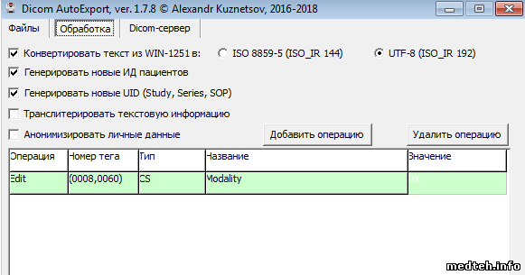

Вкратце, что делает программа, если кому лень идти по ссылке:
Будучи свернутой в трей, она следит за папкой, в которой появляются вновь сделанные снимки. При появлении нового файла снимка она его обрабатывает по заданным опциям (например, правит кодировку из вин1251 в исо144, или транслитерирует текст, или анонимизирует, присваивает ИД, УИД, редактирует, добавляет или удаляет заданные теги). Обработанный файл снимка сохраняется в папке экспорта, а при наличии связи с сервером, отправляет на него.
Вот такая вот программка.
Кому интересно, можно скачать программку и инструкцию по ссылкам на вышеуказанном сайте.
Буду рад выслушать критику и замечания, требующие устранения. Ну, а кому-нибудь возможно и пригодится для работы.

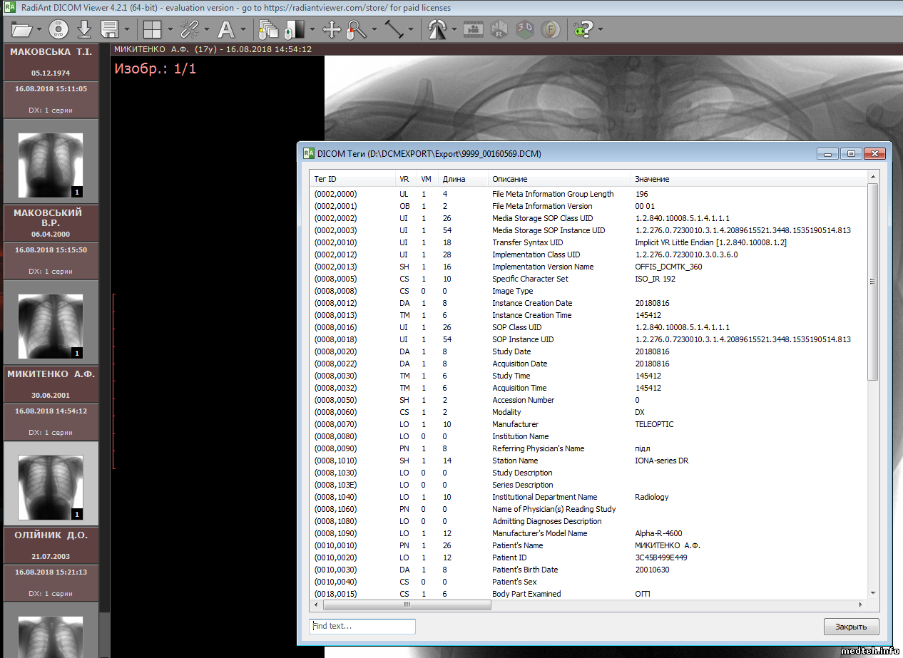

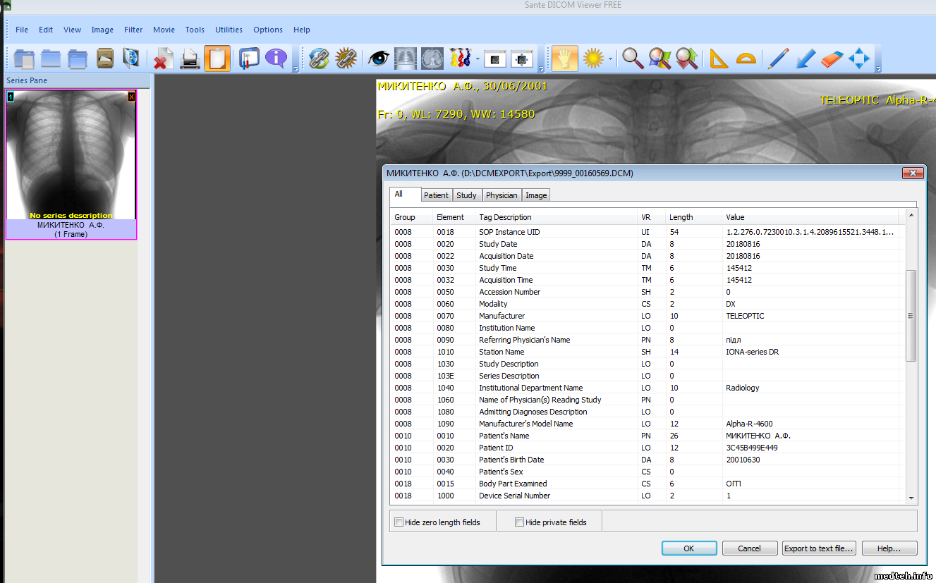

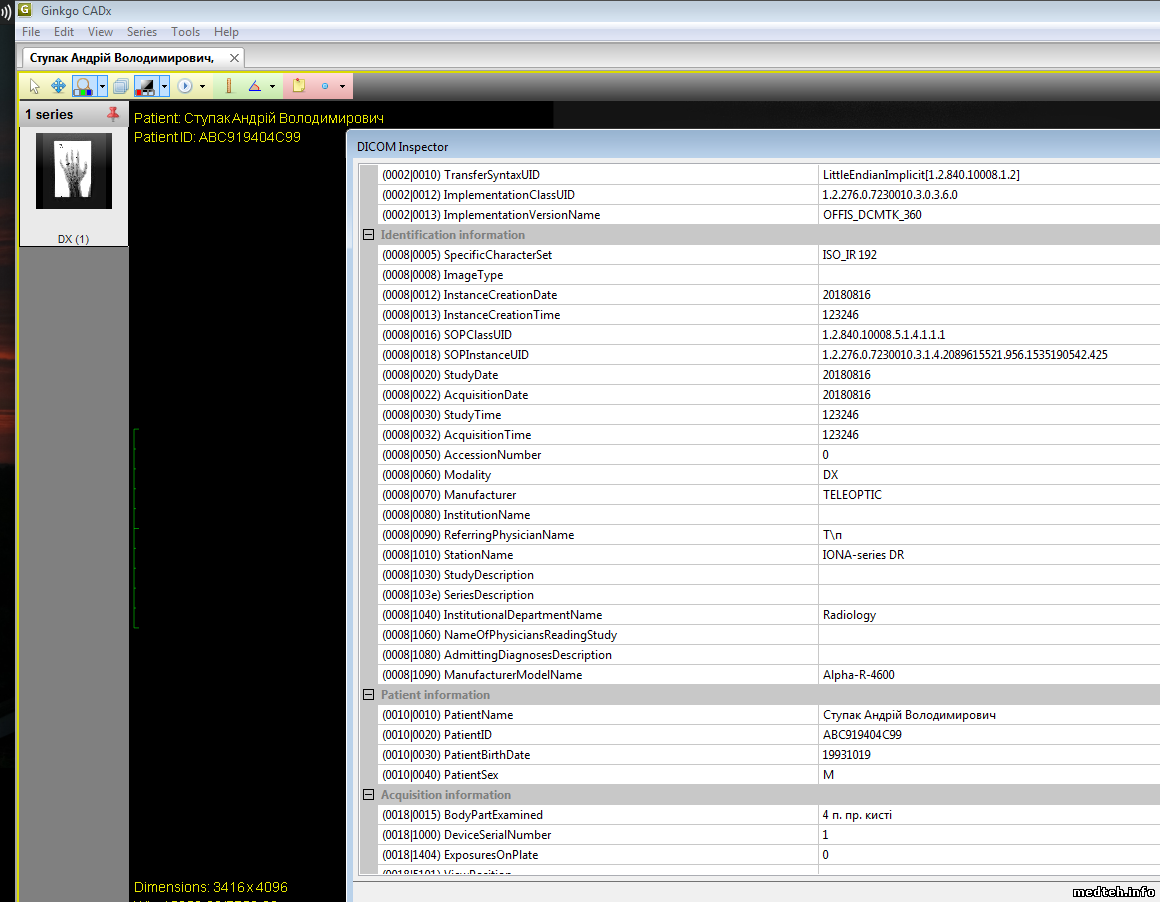

Если вы конвертируете все в юникод, то какими просмотровщиками пользуетесь?
А то я какой не возьму, то не работает юникод в списке пациентов, то эльфийская рукопись после открытия снимка.
KuzmaДата: Воскресенье, 26.Авг.2018, 13:31 | Сообщение # 21
У вас сообщений: 274
Харьков

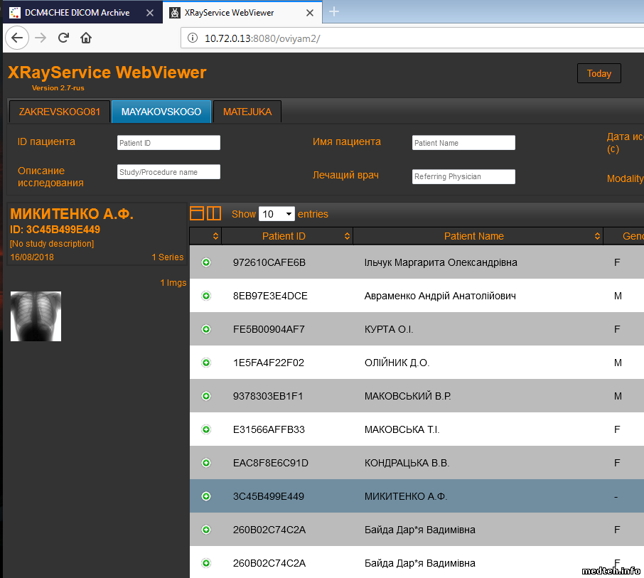

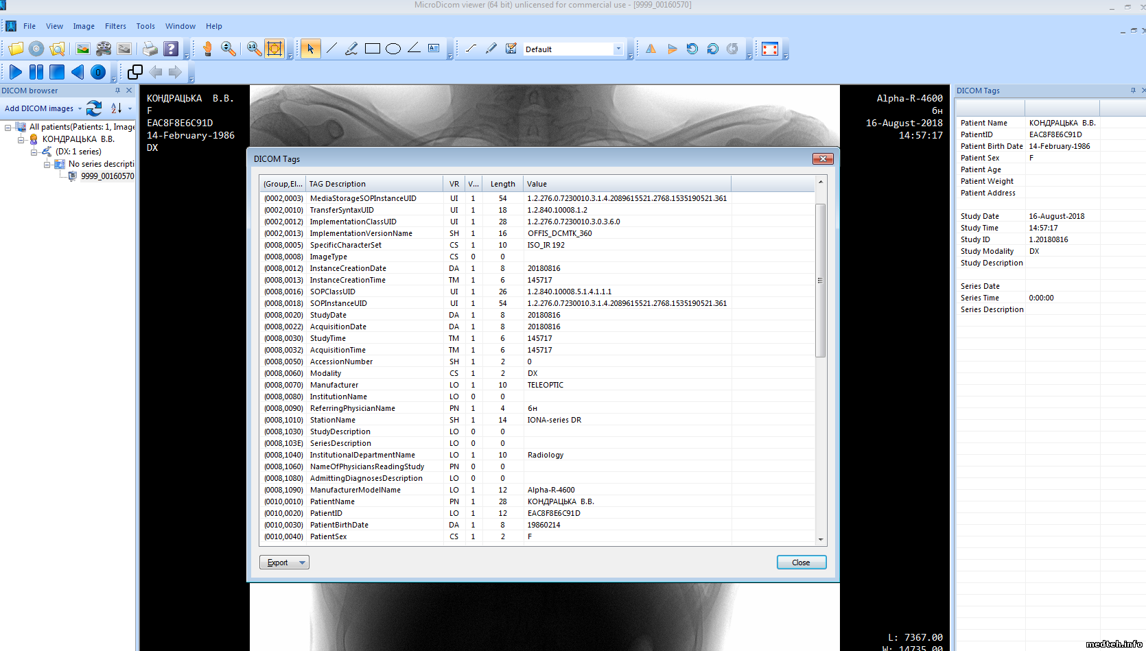

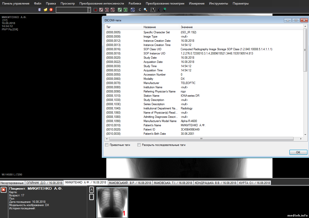

У винды наверное могут быть проблемы с отображением, т.к. у нее свое понятие Юникода :) Честно говоря, я не сталкивался с какими-то проблемами, но не могу сказать, что их нет :) :) :)
А вообще, любые просмотровщики по идее должны utf-8 читать нормально, т.к. это стандартная кодировка для дайкома. В линуксе я проблем нигде не видел. А вот с 8859-5 есть проблемы, когда получаешь, например, на консоль теги из файла с помощью dcmdump.
В винде работают с UTF-8 нормально радиант, гинкго, санте, мультивокс, микродайком, проверил из тех что под рукой были :) .
2609132.png (105.8 Kb) · 6453269.png (275.5 Kb) · 8151748.png (246.0 Kb) · 1985637.png (136.6 Kb) · 6052154.png (275.8 Kb) · 4520518.png (61.3 Kb)
KuzmaДата: Воскресенье, 26.Авг.2018, 13:32 | Сообщение # 22
Харьков

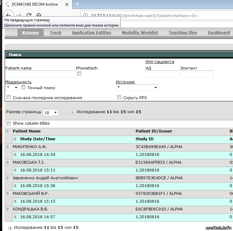

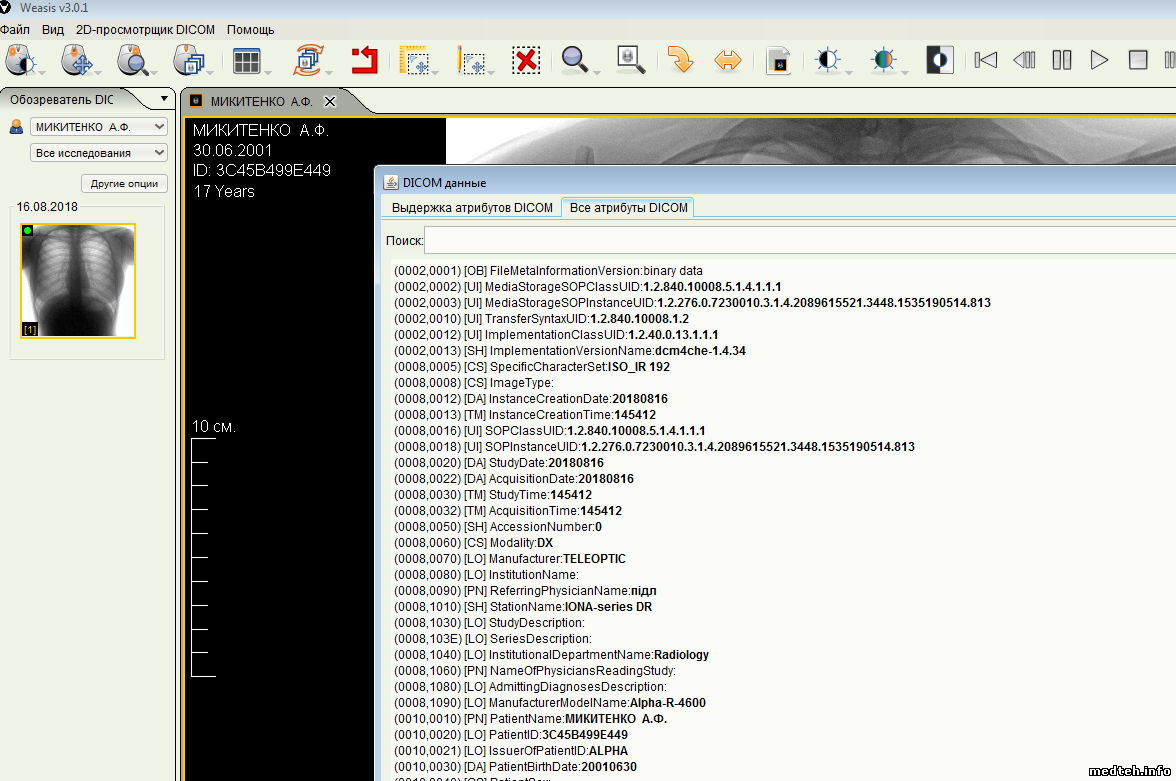

weasis и oviyam тоже все без проблем отображают корректно, и dcm4chee в браузере все корректно выводит. Скрины:
